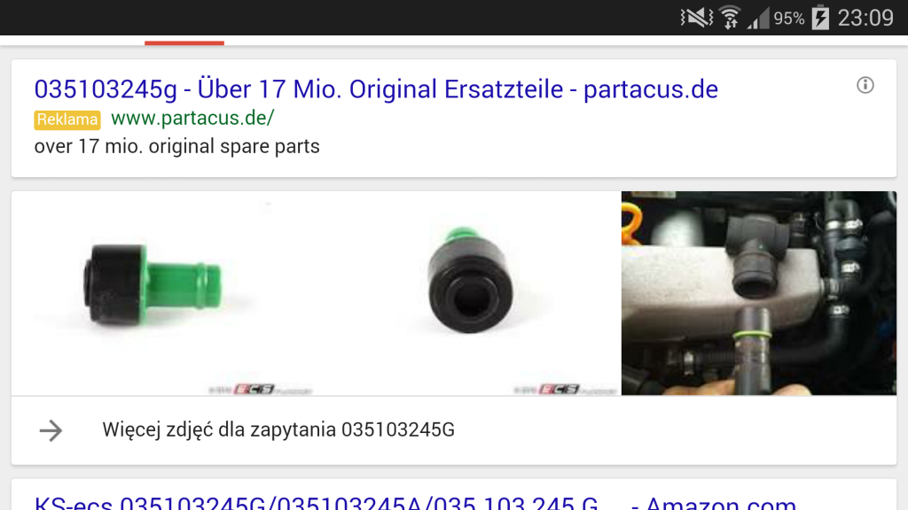

jacek70 Opublikowano 30 Sierpnia 2017 Opublikowano 30 Sierpnia 2017 Gdyby nie palił na któryś cylinder to miałbyś błąd np.wypadania zapłonu. A może to ten zaworek⤵
Karol Audi A4 B6 1.8T Opublikowano 1 Września 2017 Opublikowano 1 Września 2017 Dnia 30.08.2017 o 21:03, jacek70 napisał: Gdyby nie palił na któryś cylinder to miałbyś błąd np.wypadania zapłonu. A może to ten zaworek⤵ Ten zaworek co wrzuciles jak sie nie myle jest w innym silniku.
Karol Audi A4 B6 1.8T Opublikowano 1 Września 2017 Opublikowano 1 Września 2017 Dnia 30.08.2017 o 20:56, przemek2410 napisał: U mnie nie ma teraz żadnych błędów, nic nie pokazuje... ewidentnie nie łapie na wszystkie, niekiedy uda mu się odpalić dobrze, a niekiedy nawet zgaśnie. Czy ten zaworek może powodować ze nie pali na wszystkie cylindry? Mi przez ten zaworek skakal na obrotach. Wypadaly mi losowo zaplony
jacek70 Opublikowano 1 Września 2017 Opublikowano 1 Września 2017 Godzinę temu, Karol Audi A4 B6 1.8T napisał: Ten zaworek co wrzuciles jak sie nie myle jest w innym silniku. W 1.8t
przemek2410 Opublikowano 1 Września 2017 Autor Opublikowano 1 Września 2017 To będę go musiał wymontowac i sprawdzic czy jest dobry, albo kupic i wymienić w ciemno.
