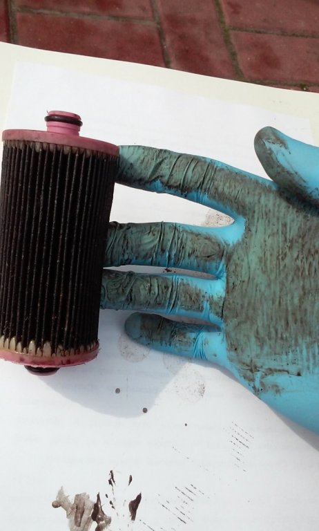

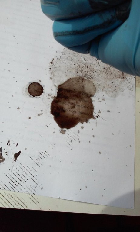

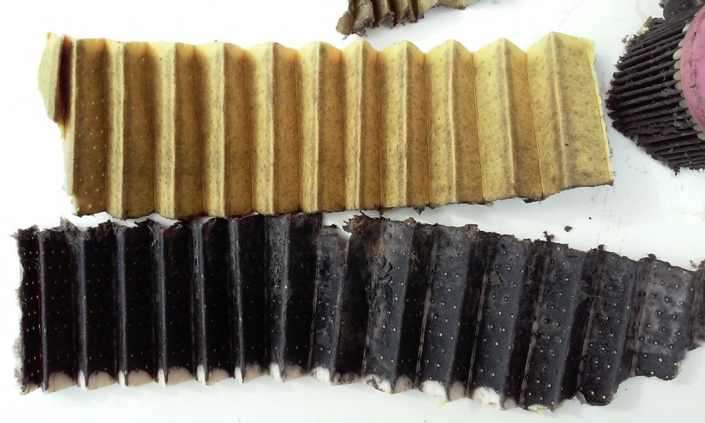

Audi też tak twierdzi. Mój filtr po 200 tys km zachodniego paliwa wyglądał tak:
Więc nie wierz do końca w to co twierdzi aso. Żeby nie było bak był czyściutki i nic w nim nie pływało, poprostu paliwo jest takie czyste.
