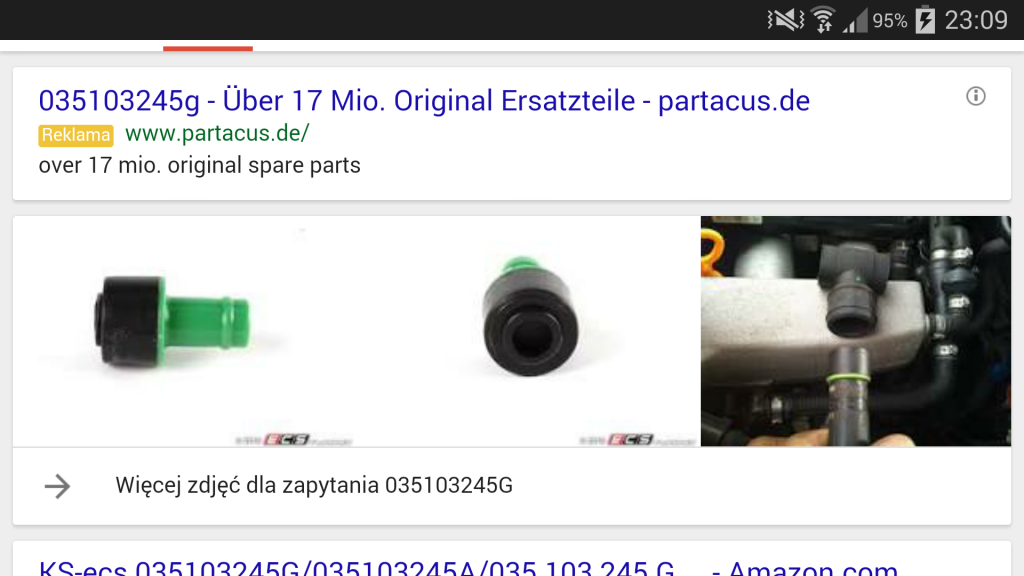

asadolewski Opublikowano 2 Września 2017 Opublikowano 2 Września 2017 Witam w ostatnim czasie mam taki objaw że na biegu jałowym na silniku ciepłym utrzymują się obroty silnika 1000-1200 . Wczoraj rozebrałem całą odmę bo zauważyłem że trójnik jest pękniety wymieniłem Trójnik wraz z zaworkiem kolanko odmy oraz wyczyściłem i wymyłem całe rurki. Generalnie cała odma jest czysta nowa i szczelna do tego wymieniłem również górny Eżektor plus zaworek zwrotny ale nic to wszystko nie pomogło zauważyłem że po ściśnieciu wężyków widocznych na filmie obroty ustają gdzie jeszcze szukać przyczyny?? Podciśnienia posprawdzane kilka wymienionych na nowe bo już poparciały szczelność sprawdzona Pianą "TESTER"nie widać aby gdzieś od góry zasysało lewe powietrze
jacek70 Opublikowano 2 Września 2017 Opublikowano 2 Września 2017 Jeśli po ściśnięciu wężyka obrotu są stabilne to wino walca może być ten zaworek. U mnie wymiana pomogła.
asadolewski Opublikowano 2 Września 2017 Autor Opublikowano 2 Września 2017 49 minut temu, jacek70 napisał: Jeśli po ściśnięciu wężyka obrotu są stabilne to wino walca może być ten zaworek. U mnie wymiana pomogła. Wczoraj założony nowy zaworek nic nie pomogło.
asadolewski Opublikowano 2 Września 2017 Autor Opublikowano 2 Września 2017 (edytowane) Dla pewności czy nowy się nie rozsypał po godzinie zdjąłem wąż z eżektora i na zassysanie się otwiera zaworek, ale na dmuchanie nie ma opcji puszczenia. Edytowane 2 Września 2017 przez asadolewski
jacek70 Opublikowano 2 Września 2017 Opublikowano 2 Września 2017 Sprawdź zaworem czy w jedna stronę puszcza powietrze a w druga nie. Może padł i puszceza w obie strony ?

jacek70 Opublikowano 3 Września 2017 Opublikowano 3 Września 2017 U mnie membrama w zaworu była dziurawa. Po wymianie zawór ka na nowy problem rozwiązany.
