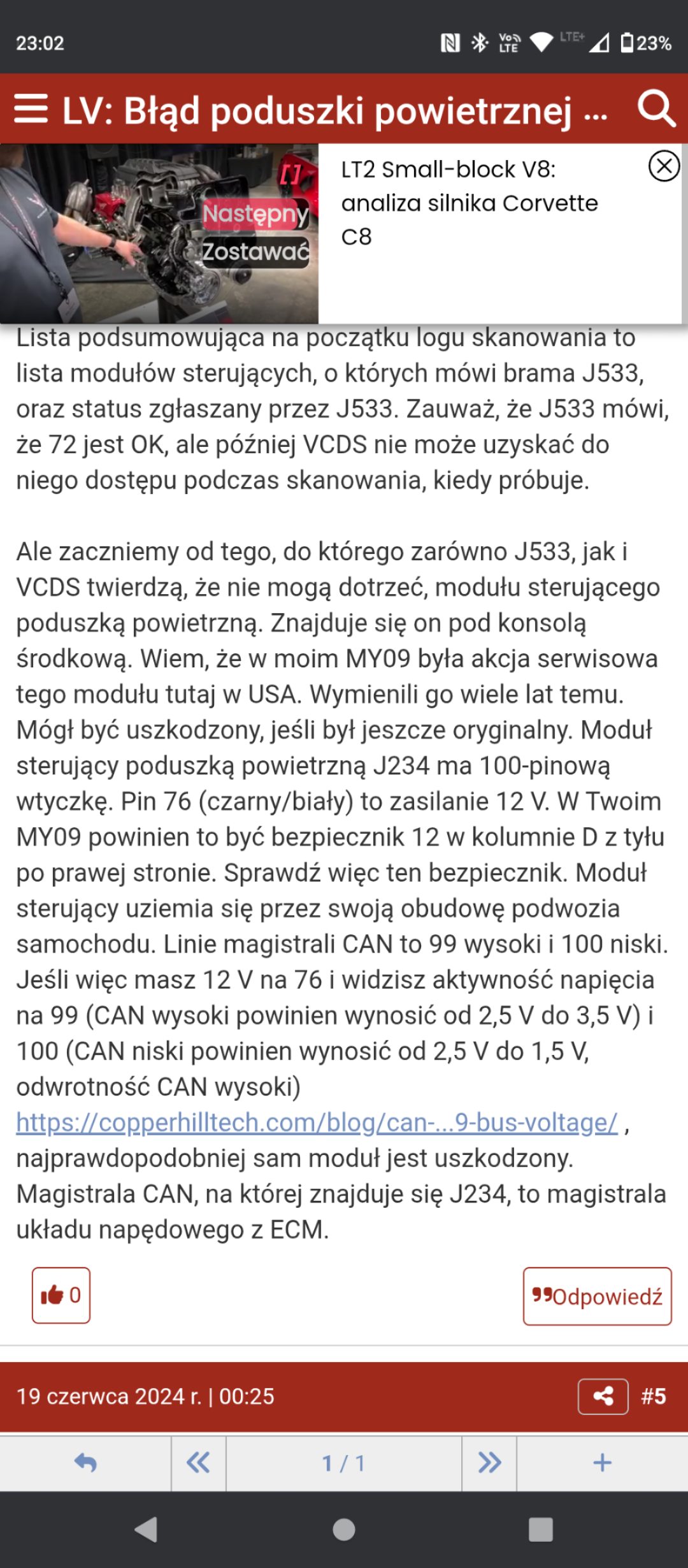

Muskel1 Opublikowano 28 Lipca Opublikowano 28 Lipca Pin 76 (przewód czarno biały) zacisk 15 (czyli 12V po zapłonie) Pin 78 (brązowy) masa Pin 99 (pomarańczowo czarny ) Can high Pin 100 (pomarańczowo brązowy) Can low
Oski08 Opublikowano 28 Lipca Opublikowano 28 Lipca 16 minut temu, Muskel1 napisał(a): Pin 76 (przewód czarno biały) zacisk 15 (czyli 12V po zapłonie) Pin 78 (brązowy) masa Pin 99 (pomarańczowo czarny ) Can high Pin 100 (pomarańczowo brązowy) Can low Pin 76 11.87v zasilanie jest Pin 78 masa jest wtedy gdy wtyczka podpięta do modułu jak odpieta to brak Pin 99 2,71v Pin 100 2.34v
Muskel1 Opublikowano 28 Lipca Opublikowano 28 Lipca Cany sprawdza się oscyloskopem, a nie miernikiem. Pomiar napięcia miernikiem nic tu nie wnosi.
Oski08 Opublikowano 28 Lipca Opublikowano 28 Lipca Oscyloskopu nie posiadam. Na zagranicznym forum znalazłem coś takiego
Muskel1 Opublikowano 28 Lipca Opublikowano 28 Lipca Usterka sterownika jest jedną z możliwych przyczyn.
Muskel1 Opublikowano 29 Lipca Opublikowano 29 Lipca Są 2 możliwości. Albo problem leży w wiązce Can, albo sterownik padł.

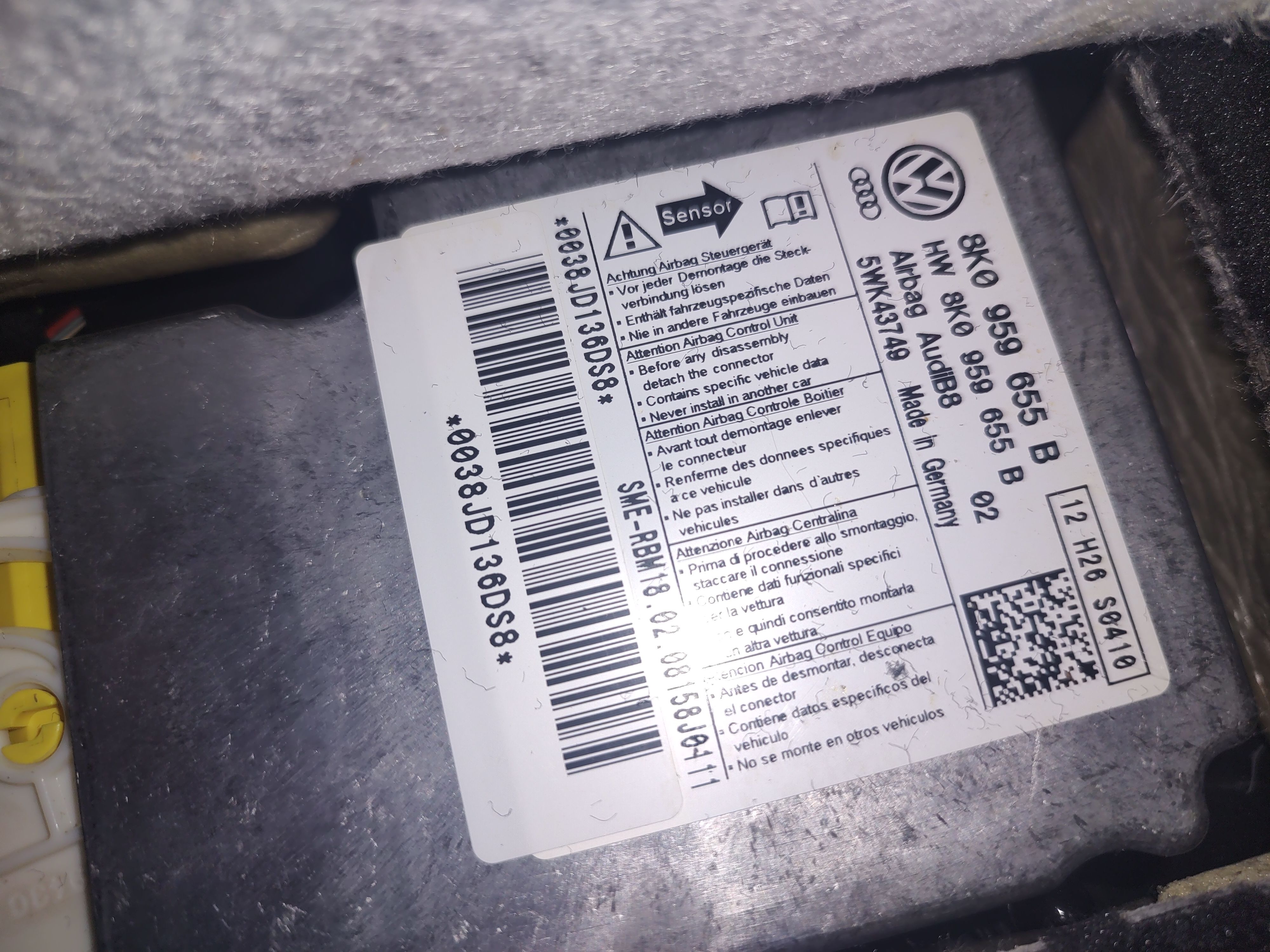

Oski08 Opublikowano 29 Lipca Opublikowano 29 Lipca (edytowane) Na tą chwilę mam zamówiony sterownik o tych samych numerach i tych samych numerach płytki drukowanej. Jak przyjdzie mam podłączyć do samochodu i zobaczyć czy się łączy. Jak się połączy to obydwa sterowniki wysłać do gościa polecanego na forum i przegra dane z mojego starego na nowy i ma hulać Edytowane 29 Lipca przez Oski08
Muskel1 Opublikowano 29 Lipca Opublikowano 29 Lipca 4 minuty temu, Oski08 napisał(a): i przegra dane z mojego starego namowy i ma hulać Jeżeli uda mu się z wsadu przegrać
Oski08 Opublikowano 31 Lipca Opublikowano 31 Lipca Doszedł dzisiaj drugi moduł. Zamontowałem w aucie i połączyłem się elegancko VCDSem i skasowałem błędy. Został od ochrony komponentu. Pojechały już obydwa moduły na przegranie wkładu. Dam znać jak będzie dalej.
Oski08 Opublikowano 5 Sierpnia Opublikowano 5 Sierpnia Dzisiaj dotarł przegrany moduł. Wszystko ok, wszystko działa. Kontrolki zgasły. Wiadomo trzeba było VCDSem wszystko skasować. Polecam firmę Fenix airbag serwis z Przeźmierowa Pana Piotra. Polecaną wcześniej w innych podobnych tematach. Pozdrawiam
