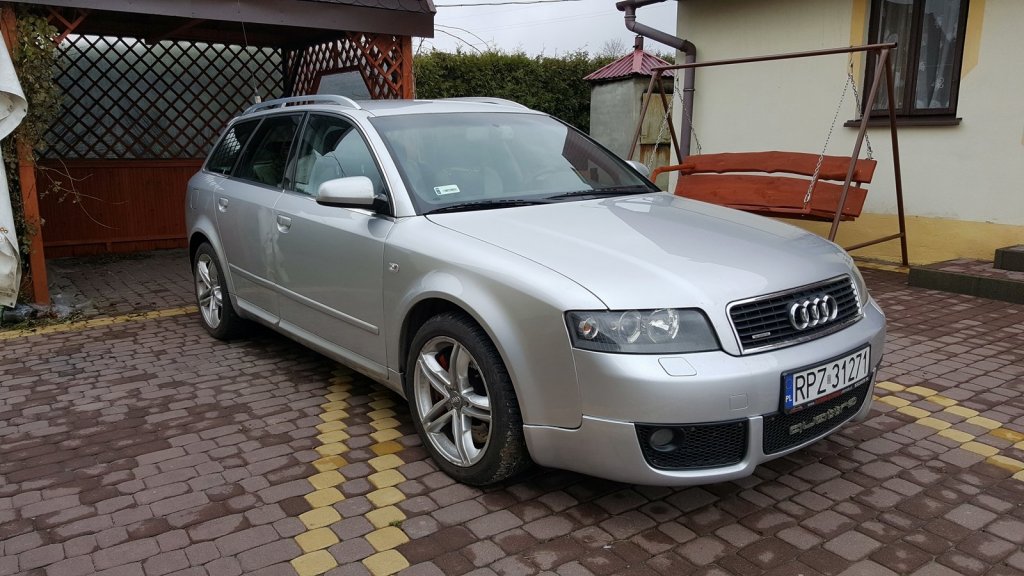

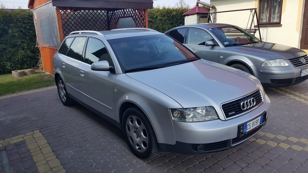

Produkcja 2003r, pochodzenie: Italia więc zero rdzy itd :)
Zakupiona 29.03.2017r pod Krakowem jako wersja bieda - moim jedynym wyznacznikiem w poszukiwaniach były: napęd Quattro, Diesel, bezwypadkowy oraz budżet 18tys.

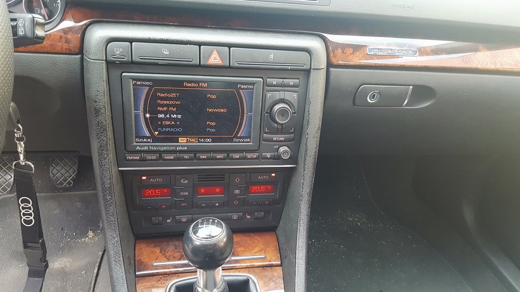

- nawigacja Rns-e + kosz, antena, climatronic od kolegi siemian

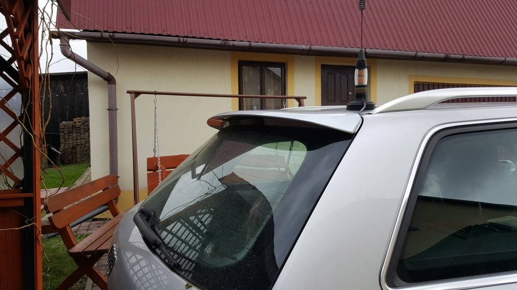

- dokładka zderzaka tył 2 kominy

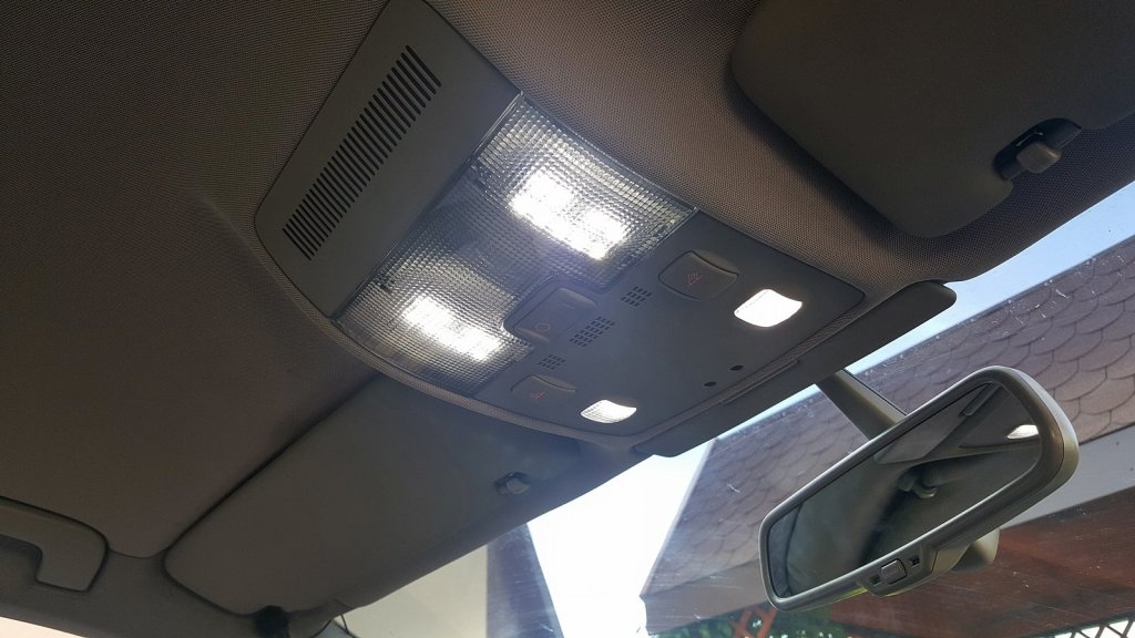

- oświetlenie wnętrza LED od kolegi Tomnik

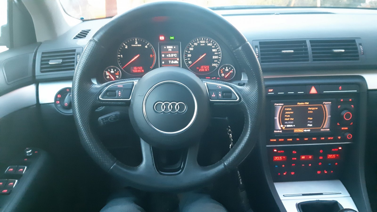

- Kierownica B8 z multifunkcją
- tempomat

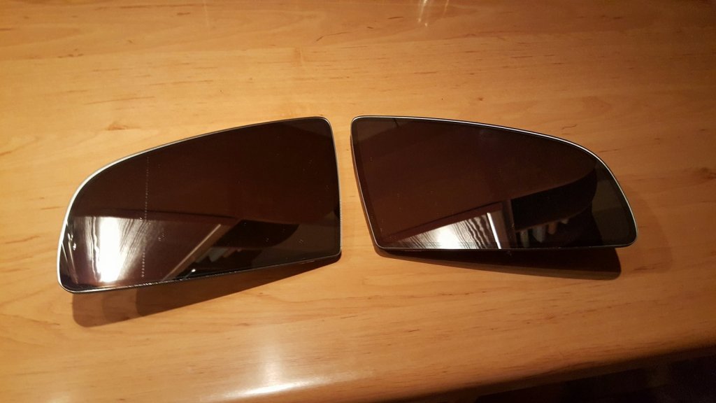

- moduły składanych lusterek od kolegi kkam

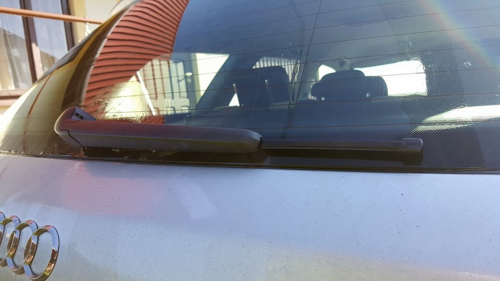

- wycieraczka tył z Q5

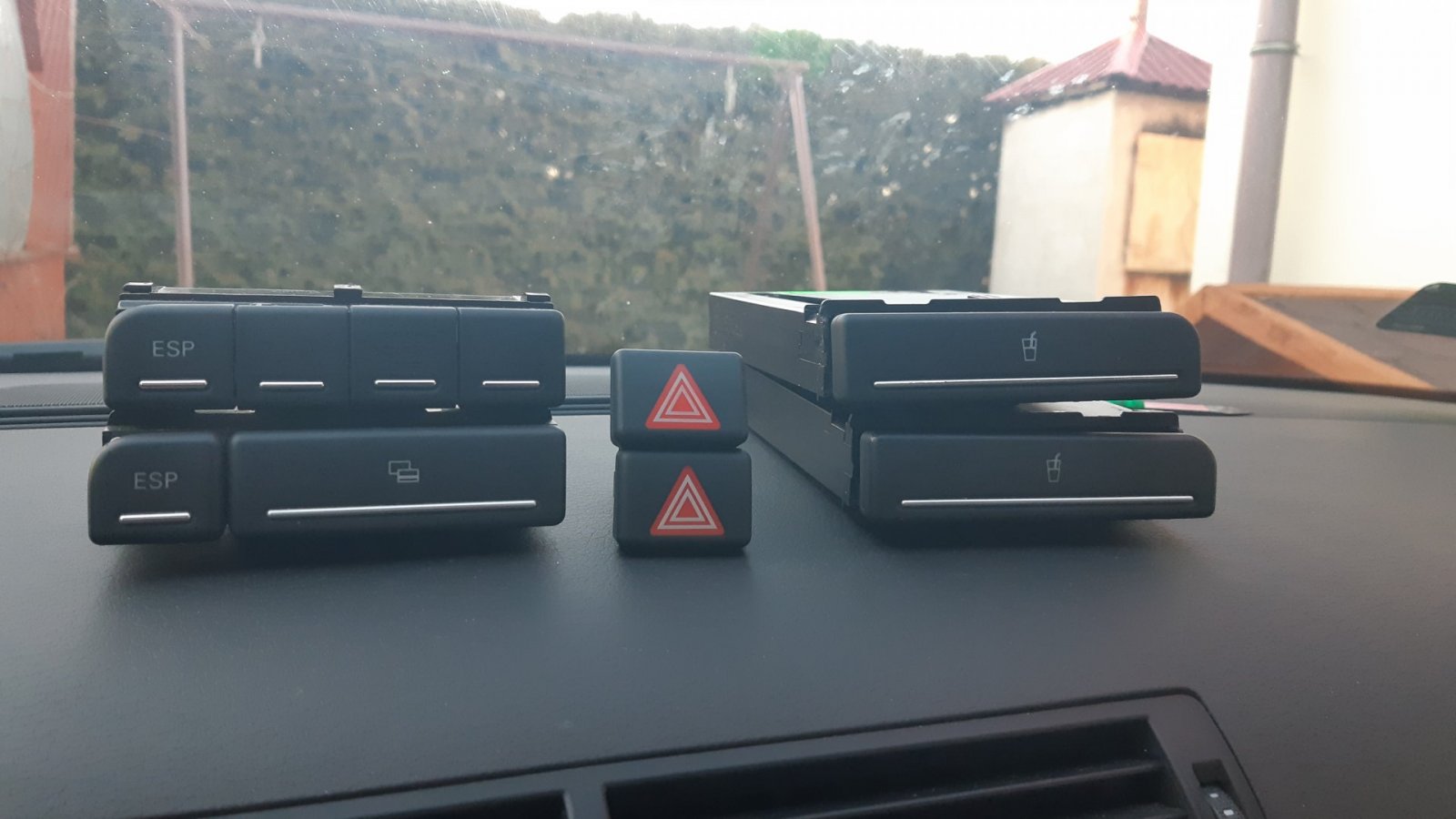

- kubek, wizytownik, esp + awaryjka w chromie + podświetlenie

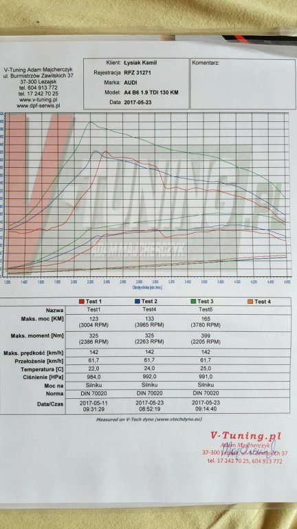

Po przejechaniu się AVF'em znajomego stwierdziłem że mój słabo jedzie więc udałem się na hamownie w celu dokonania tzn Chipa - jednak okazało się że brakuje mocy od spodu - winny był przepływomierz

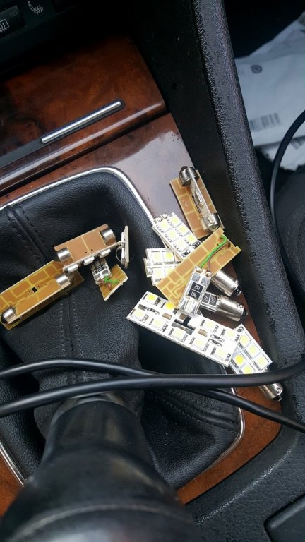

Kompletne oświetlenie wnętrza od Tomnika

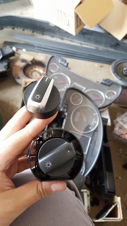

Włącznik świateł w funkcją Auto z B6

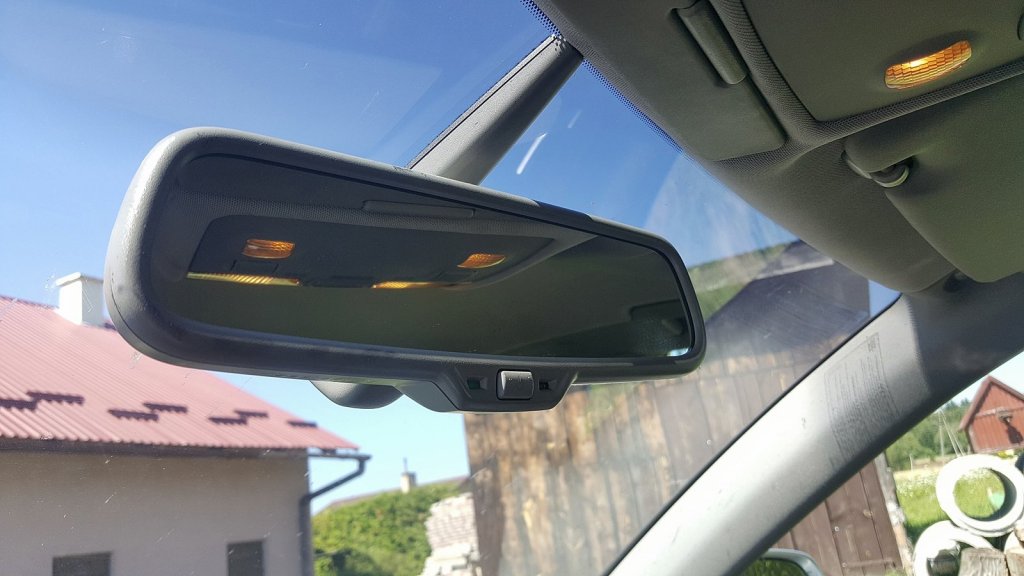

Lusterko Fotochrom

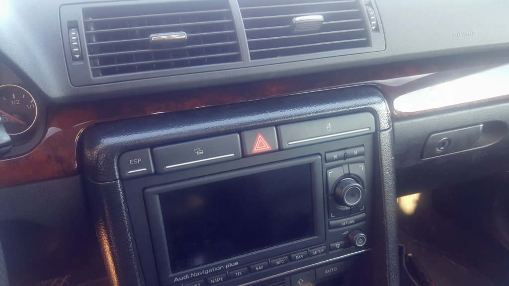

Kompletna Navi RNS-E wraz w Climatronikiem z B7 - przygotowanie pod grzane pupy

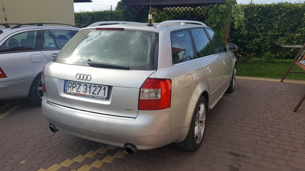

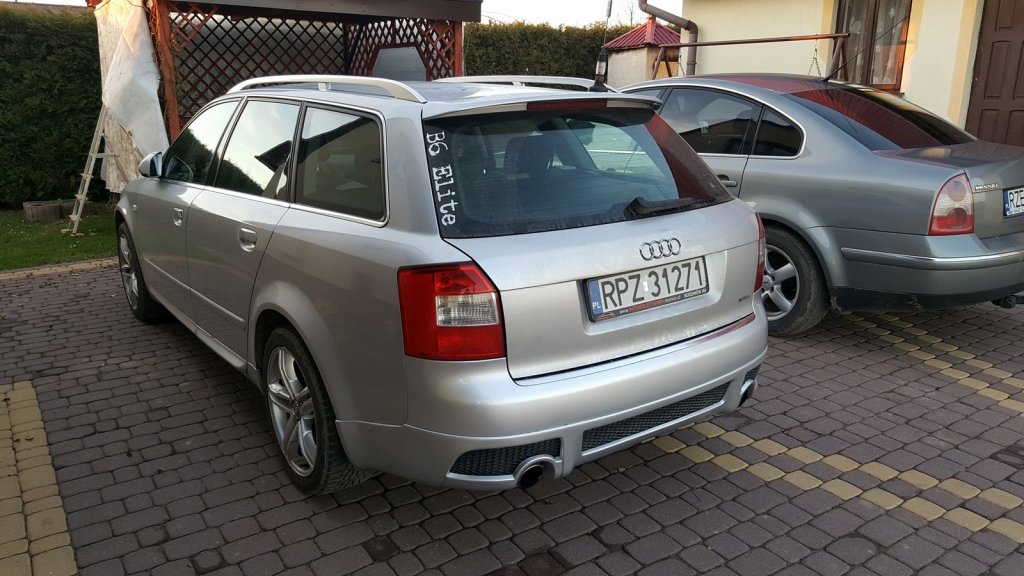

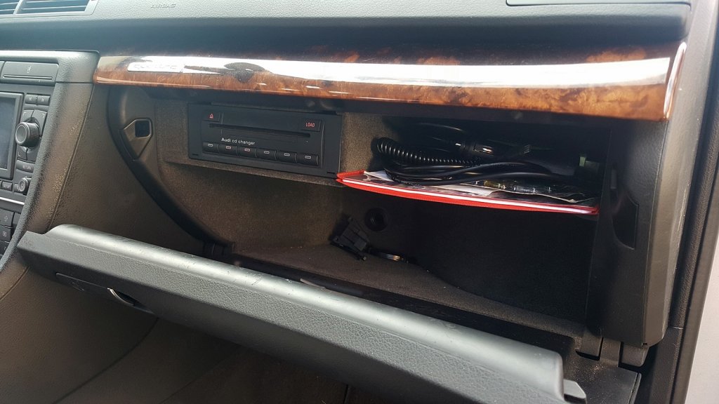

Kiedys przy okazji dorwałem schowek pod lodówkę oraz zmieniarkę - zmieniarka zamontowana lecz co do lodówki to jest puszczona sama rurka (efekt ten sam)

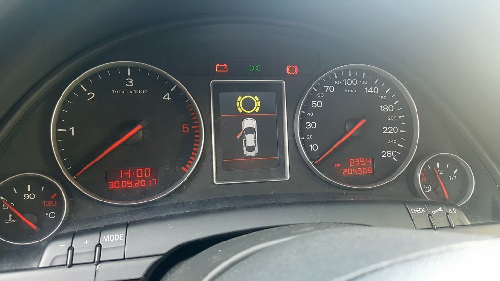

Wpadły tez listwy drzwiowe oraz kolorowy licznik z zegarem radiowym - niestety siedzi juz drugi moduł radiowy i nie działa :(

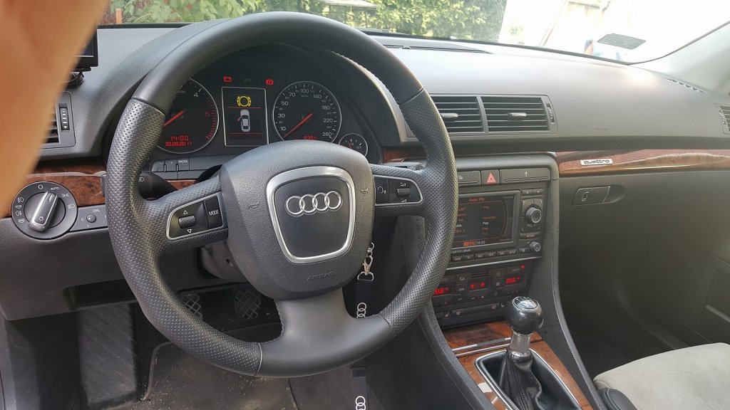

Kolejny Ciekawszy mod to Kiera z B8 + tempomat + panel Menu oraz ukryte funkcje licznika 20170930_140122.jpg

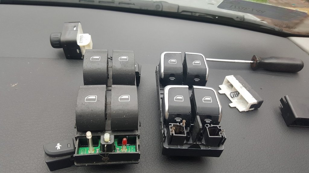

wleciały też przełączniki szyb w chromie z C7 oraz pokrętło chrom z passata 20170916_115043.jpg
Moduły składanych lusterek od kolegi Kkam - tutaj niestety nie mam zdjęcia

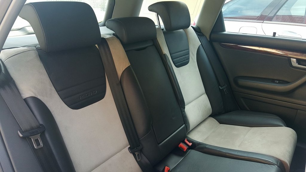

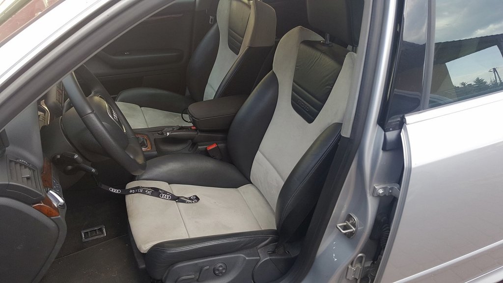

oraz ostatnia perełka czyli fotele Recaro - Biała alcantara + skóra 20170930_140154.jpg
Dzisiaj wpadła wycieraczka z Q5 - bardzo szybki i przyjemny mod :)

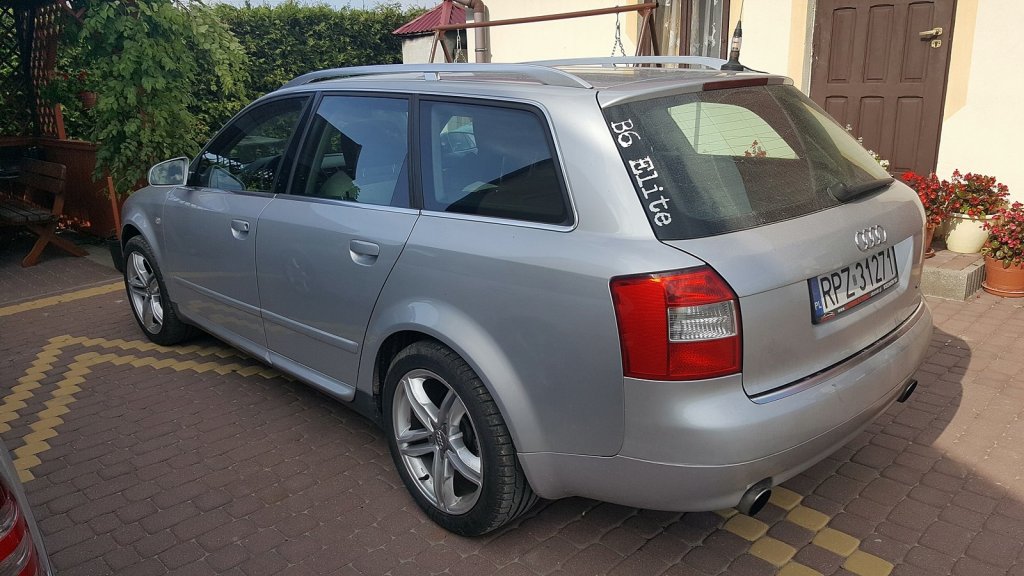

Tutaj efekt końcowy - ale nie finalny

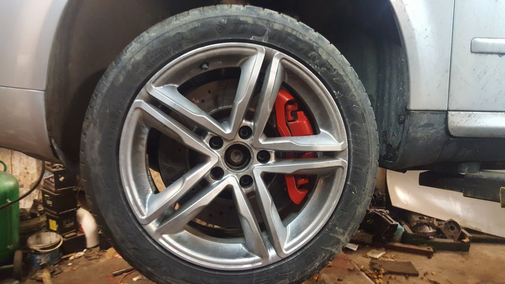

Hamulcownia siadła, przód 345, tył na razie 288mm ale w planach jest 300mm od s4 - oczywiście pełna regeneracja czyli - piaskowanie, malowanie proszkowe, zestawy naprawcze + przewody w stalowym oplocie
Panel w chromie + podświetlenie  oraz oczywiście siadł nowy tunel - tzn regeneracja starego

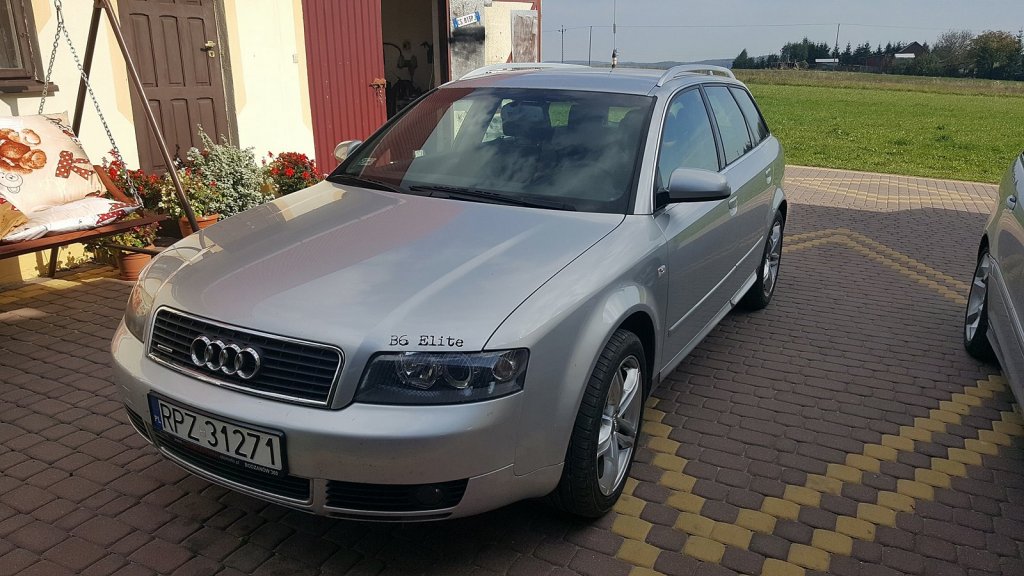

I ostatni gruby mod - przez wielu hejtowany :D ale mam to daleko - Pakiet MS, progów nie montowałem natomiast korzystając z okazji stare zostały pomalowane pod kolor, podłączone spryski wiec temat świateł uwazam za zamkniety.
Proszę podziwiać efekt końcowy:

- hamulce tył 300mm z S4 po kompletnej regeneracji

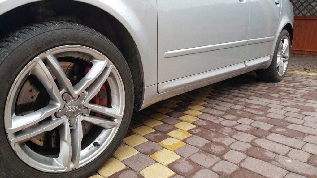

- felgi 18 ori, zwór RS4 z oponami dunlop sportmaxx rt2 + dystanse

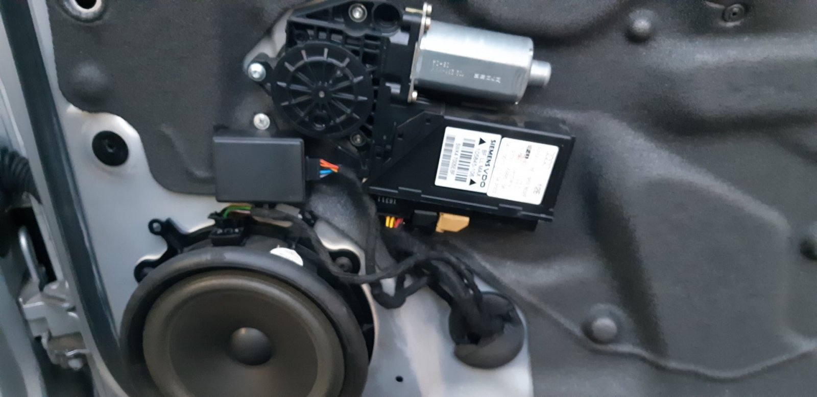

- wyłącznik poduszki pasażera z kompletną instalacją
- kierownica Q7 lift

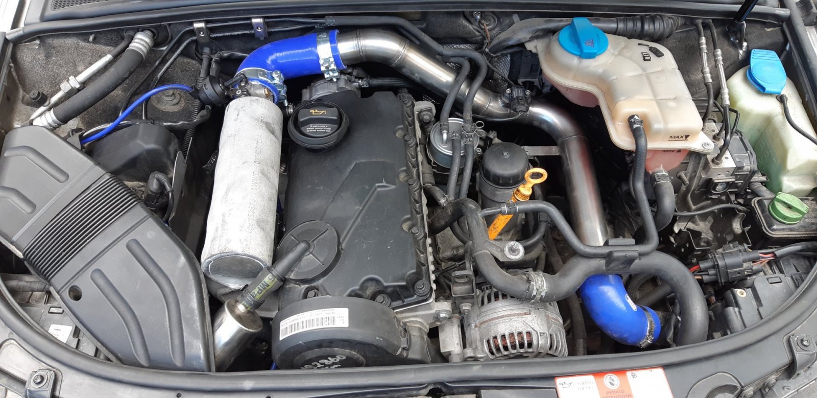

Oraz odbudowa i modyfikacja silnika:
- Sprzęgło komplet z BRD
- wałek rozrządu Eurocams, panewki GZY oraz szklanki INA
- pasek rozrządu Conti
- map sensor 4 bary
- DP 2.75' + bandaż termiczny
- pompowtryski AL by Mariusz Kilianek

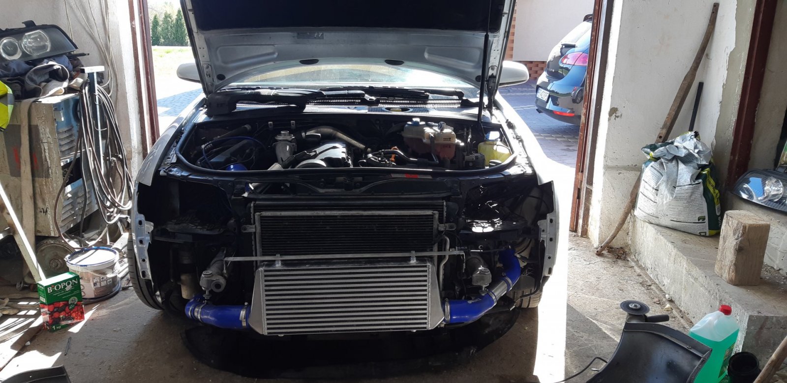

- centralny cooler 300mm wraz z zestawem silikonów, opasek i kolanek. góra cała spawana
- turbo gtb2060 + tip by Turbo Spaw
- kolektor z VW LT
- wszystko składane na nowych uszczelkach i śrubach które kosztowały blisko 500zł
- oczywiscie do zestawu pakiet filtrowo olejowy
Cały zestaw czeka na strojenie:
oczekiwania ok 280HP/5xxNM

Dzisiaj doszły wycieraczka z Q5 + kubek, wizytownik, esp, awaryjka oraz zrobiona lista modów z planami

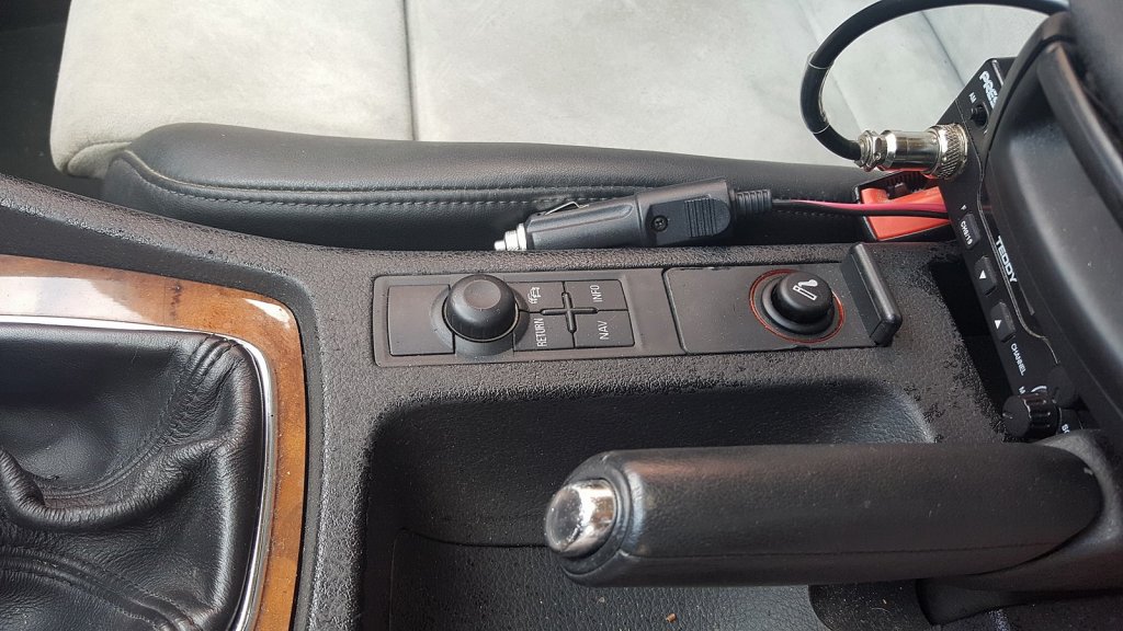

Stołki bardzo ładne, ale żeby jeszcze ten tunel tak nie raził w oczy to polecałbym go odnowić.
Pokaż jak wyszły te przyciski z C7, przekładałeś przełączniki od szyb od C7 do swojego panelu, czy tylko ten przycisk blokady tyłu do panelu z C7 ?

witam,jesli tylko mogę doradzić to nie musisz całego tunela wymieniac tylko ...zedrzeć ten plasidip jak ja to nazywam,szczoteczka trochę karta bank,dowodem  i bedzie git ,,,pozdrawiam
Co do przycisków w C7 to założyłem cały panel ale nie działają mi tylne szyby. Muszę kupić panel z b7 i do niego dac same przyciski.
Co do DRL - to nie działa, jest pusty przełącznik. Docelowo myślę wpłać pod niego radio CB. Jeśli chodzi o swiatla do jazdy dziennej to zrobiłem kodowanie na Norwegię i w dzień świecą mi postojowki + przeciwmgłowe.
Co do regeneracji tunelu - robiłem rączki w boczkach i więcej się tej roboty nie podejmuje :D
No i dzisiaj siadly hamulce - jak się okazało gość na allegro zrobił mnie w ciula, zamiast 320 wysłał mi 345 :D

Ten tunel się tak dziwnie świeci ? Klarem go pociągnąłeś ?

co do tunelu to malowałem go bolem + kilka warstw bezbarwnego (ponoć zimna temperatura popsuła efekt bo widziałem tunele robione tym sposobem i wyglądały dużo lepiej :D nie mniej jednak to rozwiązanie chwilowe bo będę chciał wsadzić tunel od B7

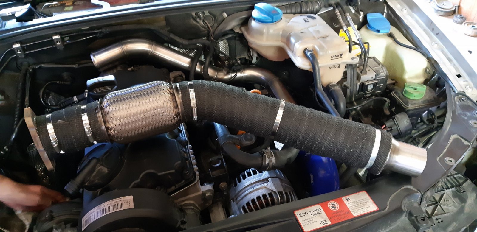

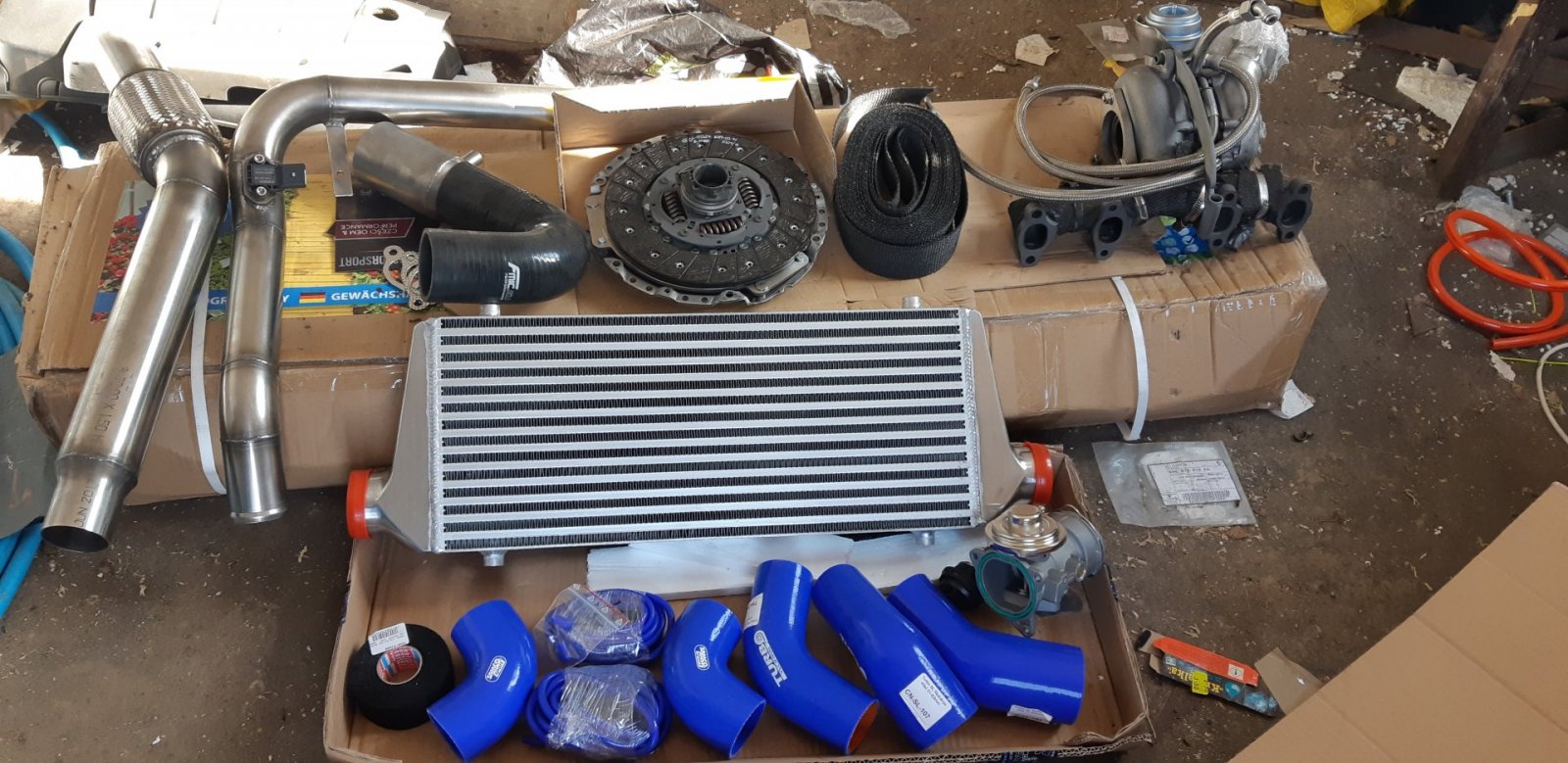

Dzisiaj rozebrana całość, zrobione kołnierze na rurkach + mała polerk.
Wszystko złożone na szerokich opaskach,  teraz nie ma prawa ściągnąć węża

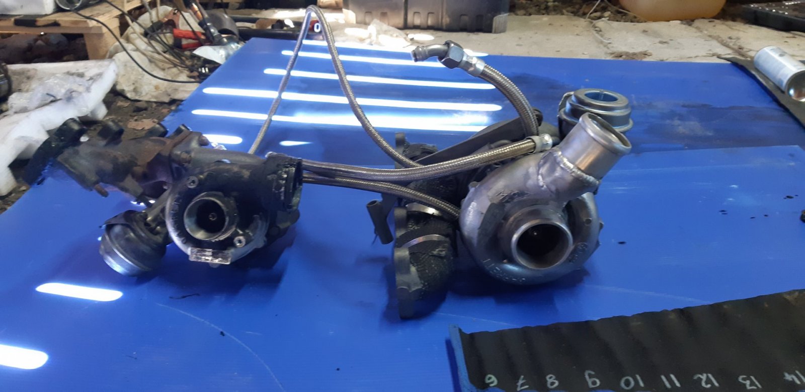

Na weekendzie wycieczka do Płocka na strojenie, A przy dobrych wiatrach w poniedziałek wyciągam turbo i odsyłam do sprawdzenia ze względu na dużą ilość oleju w dolocie
To się Krzysiek ucieszy że turbo wrocilo
Czekam na info co z turbo i na wykres ze strojenia ?
Wynik na mapie ekonomicznej bez dymu - 217hp i 370nm
Wynik na "diable" 260hp i 480nm
Kolory oczywiscie odpowiednie :D
Niestety turbo niedomaga bo paliwa jeszcze sporo zostało
