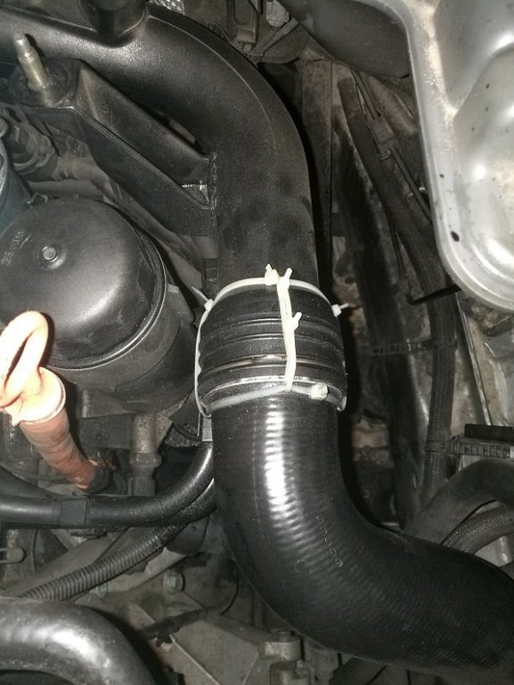

Ostatnio też zauważyłem rurę od turbo kora jest połączona trytytkami , nie wiem czy jest tam coś ułamane czy brakuje jakiejś złączki ?
Ja jebie, dużo rzeczy widziałem ale coś takiego HAAHAHAHAHAHAHA :facepalm::decayed:

a co do tej prowizorki to strasznie jest od spodu na tym łączeniu w oleju, czy powinna być w oleju czy to turbo bierze olej ?
Odpowietrzony może być ale kto ile w to wsadził serca? Może tylko tak o zrobił aby było i tyle, nie ma opcji, żebyś na nowych tarczach i klockach miał słabe hamulce.
Jak turbo jest tak konkretnie zabezpieczone to nie ma opcji aby brało olej :polew:

A co z tą rura z trytytkami jak to powinno wyglądać oryginalnie?
Wysłane z mojego EVA-L19 przy użyciu Tapatalka

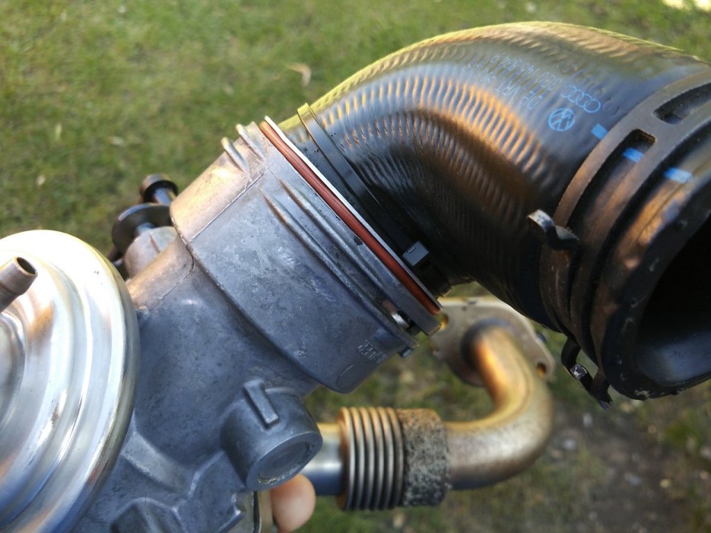

Tam jest klamra sprężysta ona jest u Ciebie, ale ktoś tak zrobił bo z czasem się wyrabiają zapadki na rurze i zaczyna to luźno latać... jak lata luźno zaraz sączy się olej :P
Da się to naprawić albo wymieniając wąż i oring na nowy, albo sprytnie dokładając o-ring na rurę by znowu na ciasno zapiąć klamrę. U mnie w temacie pokazałem jak to zrobić, możesz zerknąć (w podpisie link).
Oringi już wsadzone, jeszcze te hamulce, trochę ruszalem tuleja w ścianie grodziowej i teraz jeszcze słabiej hamuje, nie wiecie gdzie moge kupić tą tuleje 8E0 611 743 F? 409a00c1b1de826a02cf9ee421407ec8.jpg2f57779a3e734c53ce7d820f0efabb71.jpg
