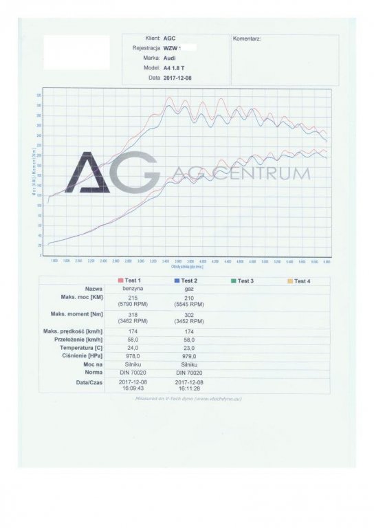

keczu Opublikowano 8 Grudnia 2017 Autor Opublikowano 8 Grudnia 2017 (edytowane) Tyle wyszło Edytowane 17 Grudnia 2017 przez keczu

keczu Opublikowano 9 Grudnia 2017 Autor Opublikowano 9 Grudnia 2017 Błędy skasowałem. Mody: turbo hybryda, 2 IC z 2.0 TDI sztywny dolot wtryski szare 380 program Logi są zbiorcze z kilku pomiarów, można niepotrzebne usunąć.
