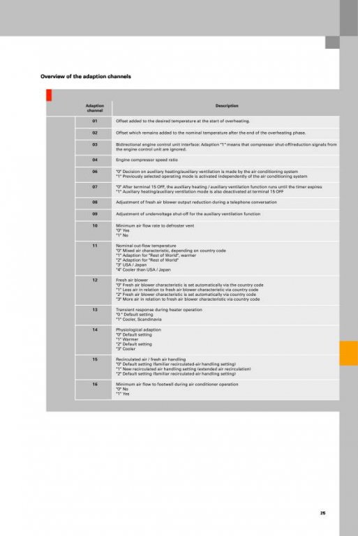

bobikos Opublikowano 22 Grudnia 2017 Opublikowano 22 Grudnia 2017 Albo raczej w kanale 1Wysłane z mojego HUAWEI VNS-L21 przy użyciu Tapatalka
bobikos Opublikowano 22 Grudnia 2017 Opublikowano 22 Grudnia 2017 Jesli masz klimatronik z mozliwoscia adaptacji to sprawdź ustawienia poszczegolnych kanałówWysłane z mojego HUAWEI VNS-L21 przy użyciu Tapatalka
bobikos Opublikowano 22 Grudnia 2017 Opublikowano 22 Grudnia 2017 Szczegolnie kanał 11 i 14Wysłane z mojego HUAWEI VNS-L21 przy użyciu Tapatalka
Sebqull Opublikowano 22 Grudnia 2017 Autor Opublikowano 22 Grudnia 2017 A możesz napisać po kolei jak to zrobić? Wchodzę w sterownik klimy - adaptacja 10 i dalej?
bobikos Opublikowano 22 Grudnia 2017 Opublikowano 22 Grudnia 2017 I wg tabeli kanaly, szczegolnie kanał 11 i 14,, sprawdź ustawienia. Mozesz podać wartosci ze wszystkich kanałów 1 - 16Wysłane z mojego HUAWEI VNS-L21 przy użyciu Tapatalka
Sebqull Opublikowano 23 Grudnia 2017 Autor Opublikowano 23 Grudnia 2017 Chodzi Ci o bloki pomiarowe czujnika wewnątrz pojazdu i czujnika nasłonecznienia?
MaTeo85 Opublikowano 23 Grudnia 2017 Opublikowano 23 Grudnia 2017 koledze chodziło o kanały dopasowania, czyli adaptacje. powyżej masz wklejone zdjęcie co oznaczają poszczególne kanały adaptacji, ale wydaje mi się że Twój klimatronik jeszcze nie obsługuje adaptacji na co wskazuje grupa 28 w blokach pomiarowych masz tam error.
