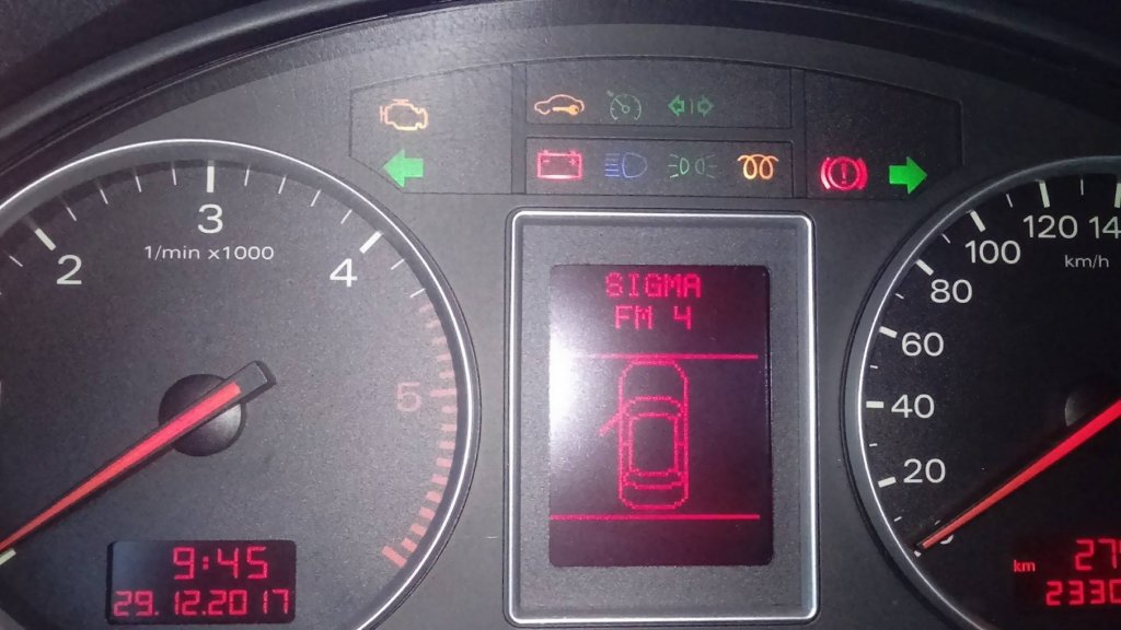

maniekaudia4 Opublikowano 30 Grudnia 2017 Autor Opublikowano 30 Grudnia 2017 (edytowane) przy testowaniu licznika świecą się tylko takie kontrolki Tam nie ma żarówek tylko są diody wlutowane na stałe? Edytowane 30 Grudnia 2017 przez maniekaudia4

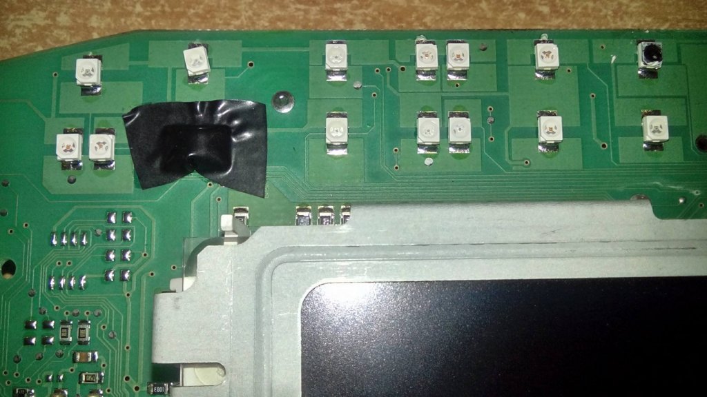

Banan Opublikowano 1 Stycznia 2018 Opublikowano 1 Stycznia 2018 masz tarcze licznika kmh dopasowane pod licznik angielski - założę się że kontrolki zaślepione żeby nie waliło w oczy rozbierz licznik i sprawdź 1
bobikos Opublikowano 2 Stycznia 2018 Opublikowano 2 Stycznia 2018 Heh, o tym nie pomyślałem a rzeczywiście 950J to licznik od anglika. Kolega ma rozwiązanie problemu. Wymiana licznika wchodzi w grę. 1
maniekaudia4 Opublikowano 2 Stycznia 2018 Autor Opublikowano 2 Stycznia 2018 hej Znalazłem przyczynę nie świecenia kontrolek
