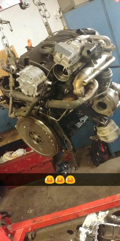

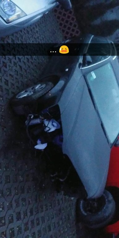

PablitoB7 Opublikowano 15 Stycznia 2018 Opublikowano 15 Stycznia 2018 Witam ! Mam pewien problem i chciałbym zaczerpnąć jak najwięcej informacji na temat mojego problemu z silniczkiem .. Spawa wyglada nastepująco.. Pewnego dnia smigałem sobie do domu (moja audiczka a4 b7 2.0 TDI 140KM BPW 8V AUMTOMAT) i wraz wyskoczyła mi czerwona kontrolka " oldduck " - cianienie oleju.. To że miałem zaledwie 50m do mechanika pojechałem i przedstawiłem sprawę .. " jechalem, oswiecila sie kontrolka ciesnienia oleju, auto nie chce jechać ...". Mechanik wziął auto ja czmychłem do domu, na następny dzień dzwoni i mówi " turbina jest zatarta.. Robimy ?" no to jak trzeba zrobić to robimy.. No i akcja mojej mekki.. Mechanik wymienił ze startu turbine, zregenerowana bo uznał ze jest zjechana totalnie .. Koszt : 2000zł - troche drogo no ale cóż musiałem zapłacić. Po wymianie odpalił auto i chodziło przez podobno ( według mechanika ) 15 min .. Później zgasło i silnik zatarty.. Pytanie moje brzmi do Was drodzy koledzy .. Czy mechanik nie zabrał sie od d*py strony i zamiast turbiny sprawdzić pompę olejowa ( bo chyba przyjechałem do niego z problemem cisnienia oleju ?... Fakt że turbine tez trzeba było opitolić ale zajmijmy się odpowiednią kolejnością - dlaczego sie to zatarlo skoro wyskoczyła taka kontrolka ?). Po dzisiejszej rozmowie z mechanikiem stwierdził ze oleju było wystarczająco w silniku i do 15 min a nawet do godziny auto sie nie zatrze bez oleju.. Panowie! Ratujcie wydaje mi sie ze mechanik cos kreci, a to nie tani bizness .. Co Wy o tym myślicie ? Pozdrawiam Paweł !
BartoszBB Opublikowano 15 Stycznia 2018 Opublikowano 15 Stycznia 2018 (edytowane) Kolego cóż można powiedzieć... trafiłeś nie na tego ,,mechanika'' co trzeba. Silniki 2.0 TDI słyną z awaryjnych pomp oleju wyrobionych gniazdach w wałku pompy oleju czy obrobionym imbusie służącym za ,,przeniesienie napędu'' pompy. Dlatego mechanik powinien zbadać co było przyczyną poprzedniej awarii turbosprężarki a nie wkładać następną i ją zajechać. A to że olej był w silniku co z tego? Jak pompa oleju nie dawała ciśnienia na turbosprężarkę i pozostałe elementy silnika.Także problemem jej zatarcia jak i silnika była na 98% prawdopodobnie awaria pompy oleju. Dlatego za zatarcie silnika należy podziękować mechanikowi.I niech nie próbuje się wykręcić. A odnośnie jazdy bez ciśnienia oleju powinieneś odrazu zatrzymać się i zgaśić silnik a nie jezdzić tak po mechanikach. Edytowane 15 Stycznia 2018 przez BartoszBB
ecobuda Opublikowano 15 Stycznia 2018 Opublikowano 15 Stycznia 2018 A więc tak. Potwierdzam to co pisze mój przedmówca. Mechanik powinien ustalić powód zatarcia turbiny, sprawdzić ciśnienie oleju. Błąd w jego diagnozie doprowadził do zatarcia silnika. Co dalej? Musisz szukać drugiego silnika, tego nie opłaca się robić. Zabrać auto od tego mechanika i oddać do kogoś bardziej kumatego. Co z kosztami? Jeżeli ten nie poczuwa się do winy sprawa do adwokata i do sądu, jeżeli okazuje odrobinę skruchy można zapytać go o ubezpieczenie OC i wtedy domagać się pokrycia kosztów od jego ubezpieczyciela. Jeżeli nie to adwokat i sąd, albo szpadel i bagażnik[emoji1][emoji1][emoji1]Wysłane z mojego HTC Desire 825 przy użyciu Tapatalka
