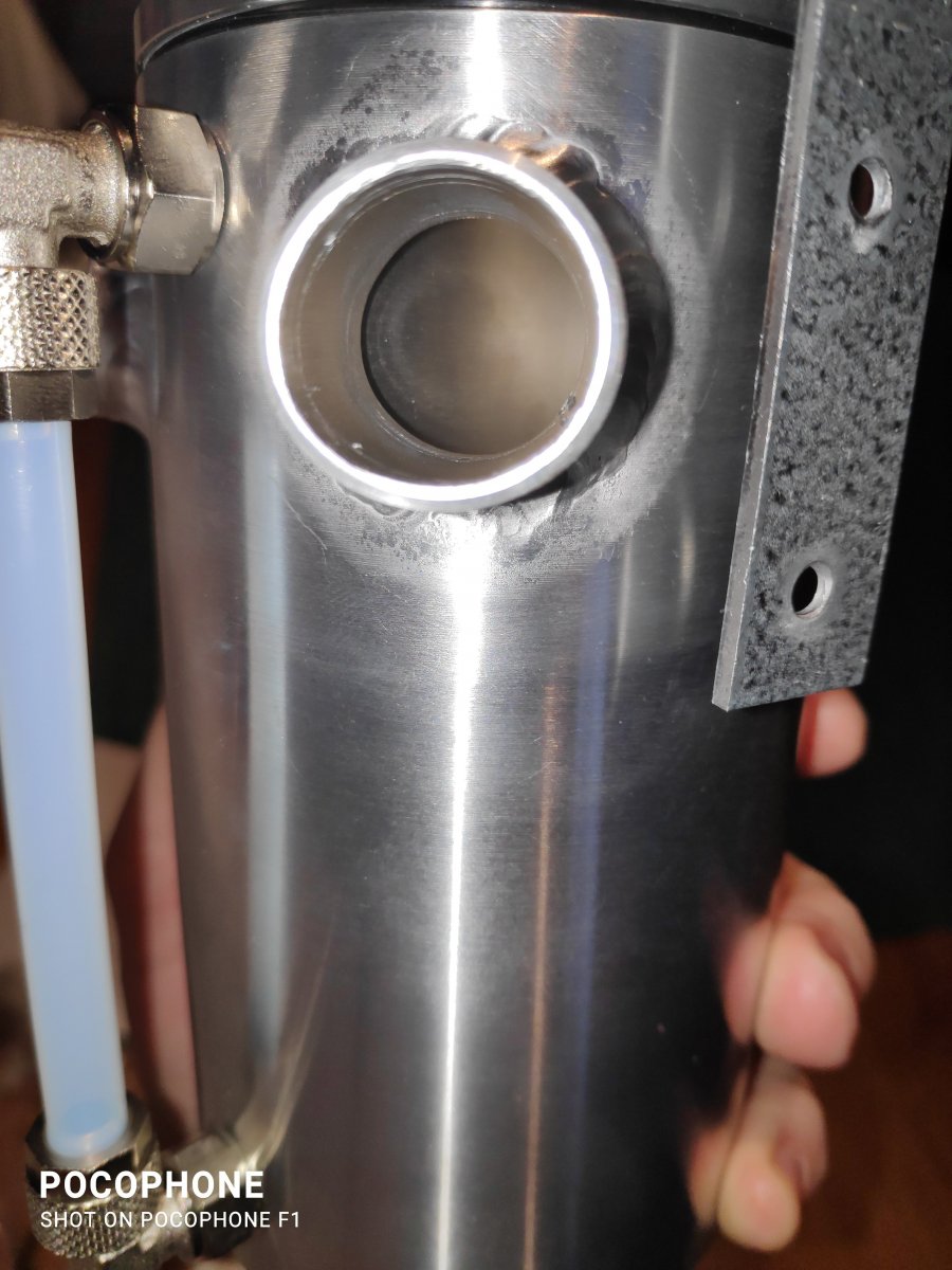

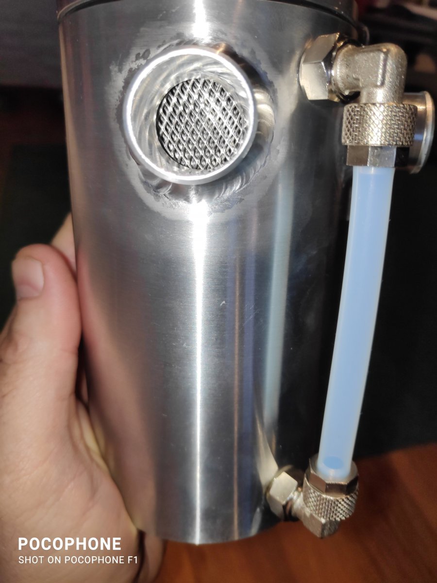

Witam, nie chciałem zakładać nowego tematu żeby nie śmiecić, te pytanko jest związane z tematyką?.
  Zakupiłem w necie Oil catch tank i pytanko jak podłączyć?? W jednym otworzę widać siatkę , zaś w drugim w środku przesłania blacha??  Proszę o pomoc i pozdrawiam.
