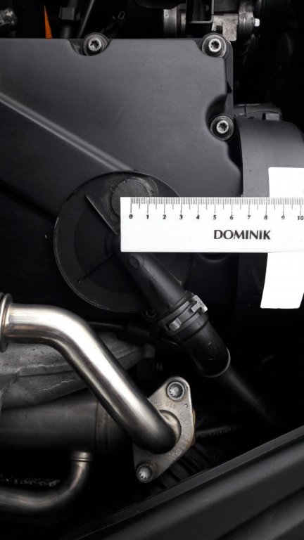

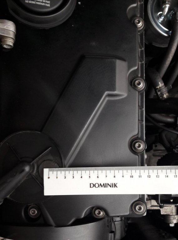

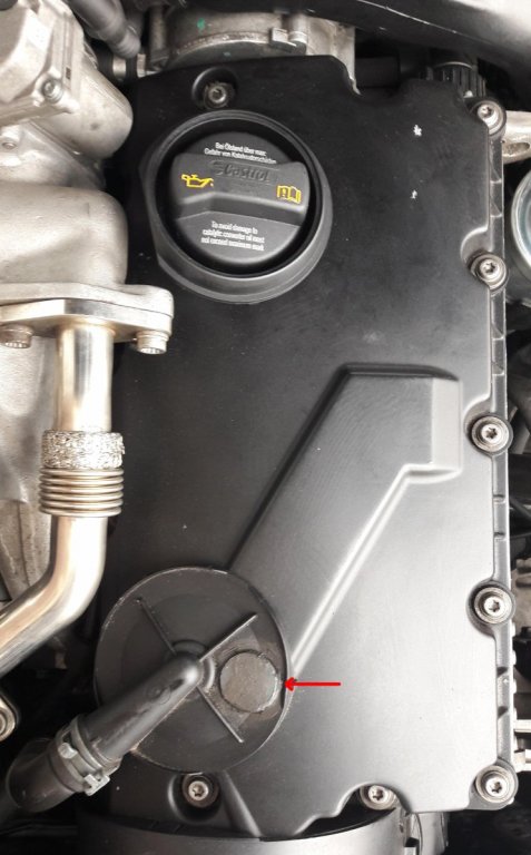

Witam Kolego,
Miałem identyczny problem, który dodatkowo objawiał się masakrycznym kopceniem z rury na biało do czasu nagrzania silnika. Nie chcąc wydawać 600-700 PLN na nową pokrywę postanowiłem dokonać naprawy we "własnym zakresie"... Ostatecznie wywierciłem z góry pokrywy otwór przez, który wyciągnąłem gumkę z zaworu i problem z nadmiernym ciśnieniem i kopceniem ustąpił (po operacji zaślepiłem go). Nie zauważyłem negatywnych efektów tego rozwiązania, a jeżdżę tak już dwa lata. Jeśli byłbyś zainteresowany mogę zrobić foto i zwymiarować położenie otworu. Oczywiście do niczego nie namawiam bo tego typu manipulacje na pewno nie są rekomendowane przez ASO...
Witam Kolego,
Pokaż foto:)
Wysłane z mojego GT-I9505 przy użyciu Tapatalka
21 godzin temu, misiek95 napisał:
Pokaż foto:)
Proszę bardzo :).
Jeśli masz DPF zwróć uwagę czy po operacji nie wzrośnie częstotliwość wypalań. Jeśli silnik nie ma przedmuchu nie powinno to znacząco wpłynąć na filtr.
