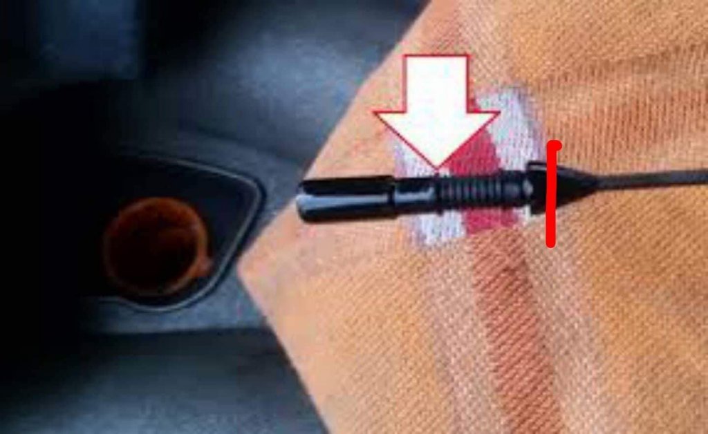

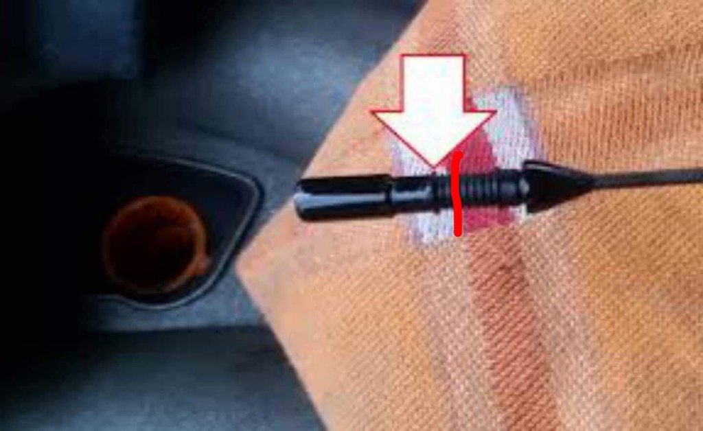

Panowie wczoraj stała się u mnie jakaś anomalia :o Nie tak dawno wymieniłem filter i olej (Filtron + Castrol 10W40 ps. Tak wiem zwalilem bo powinienem włożyć knechta i olej valvoline albo motul ale to przy następnej wymianie) Wracając do tematu mianowicie przejechałem ok.1000km no i sprawdzam bagnet A tam praktycznie na samym dole no i stwierdziłem że to jest nie możliwe żeby wypił 4l oleju dolalem 500ml i jest max na bagnecie, jak myślicie to wina bagnetu czy coś innego ?

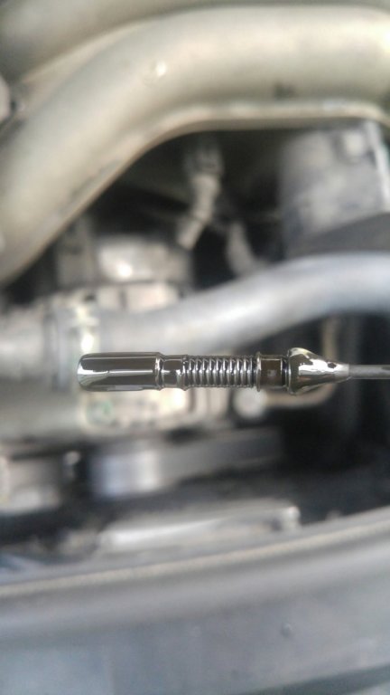

Taki mam bagnet u siebie:256f47cd5390396f7b2b676d06693466.jpg

Doszedłem do takiego wniosku że 4l po tym ile to było przed dolewka tych 0.5l (Zdjęcia wyżej przed zalaniem i po zalaniu zaznaczone czerwona kreską)
Co radzisz zrobić żeby bagnet dotykał dołu miski ? Zależy mi na tym bo każdy wie jak ALTki lubia olej ?
Nie miałem w ręku bagnetu od alt ale wydaje mi się że od czerwonej do czerwonej może być 0,5 litra lub troszkę więcej. Wychodzi na to że spalił ok 0.2 -0.3 l na 1000km bo pewnie nie nalałeś oleju przy wymianie na max. Chodzi mi oto że bagnet nie dotyka miski olejowej i nawet jak na bagnecie nie ma oleju to w misce i tak jeszcze jest. A z bagnetem pewnie jest wszystko ok. Sprawdź teraz poziom oleju tak z 20 min po zgaszeniu auta i po 1000km zrób to samo

Możliwe że tak jest ale miara bagnetu była by tylko na Max 1l dziwnie trochę :) Jeżeli by palila 0.2-0.3l na 1000 to byłby chyba super wynik jak na ten silnik :D

Między min. -max. jest 0,5l

Bagnet ma 0,5l między min-max tak jak pisze doman.
Co jedno pełne tankowanie sprawdzać stan oleju (na "nowym/poprawionym" bagnecie na ciepło) i ew. dolewać.
Gdyby oleju było zdecydowanie za mało to zapaliła by się kontrolka w FiSie (chyba że nie każda wersja/rocznik to ma).
Olej w ALC'ie na czarnym bagnecie najlepiej sprawdzać na ciepło, zagrzać silnik do 90*c i po 3-4m od zgaszenia sprawdzić. ALT ma mieć odpowiednią ilość oleju w warunkach pracy. U mnie na oleju 5W40 na całkowicie zimnym silniku (12h+ postoju) a zaraz po zgaszeniu jest tylko 2mm różnicy z poziomem oleju, ale na np. 5W30 Mobil ESP była bardzo duża...

Edit: Sprawdzone bagnet wygląda tak jak an zdjęciu po zgaszeniu silnika przetarciu go i włożeniu jeszcze raz. Sam nie wiem czy jest na Max czy też nie niby jest nad te przedzialki ale te przedzialki tak jak by suche mi się wydają :(

Jak nie widzisz ile oleju jest na bagnecie (bo jest czarny) to wytrzyj odpowiednio ścierkę/papier niepozostawiający pyłów i zobacz na papierze jak się odbije :P
