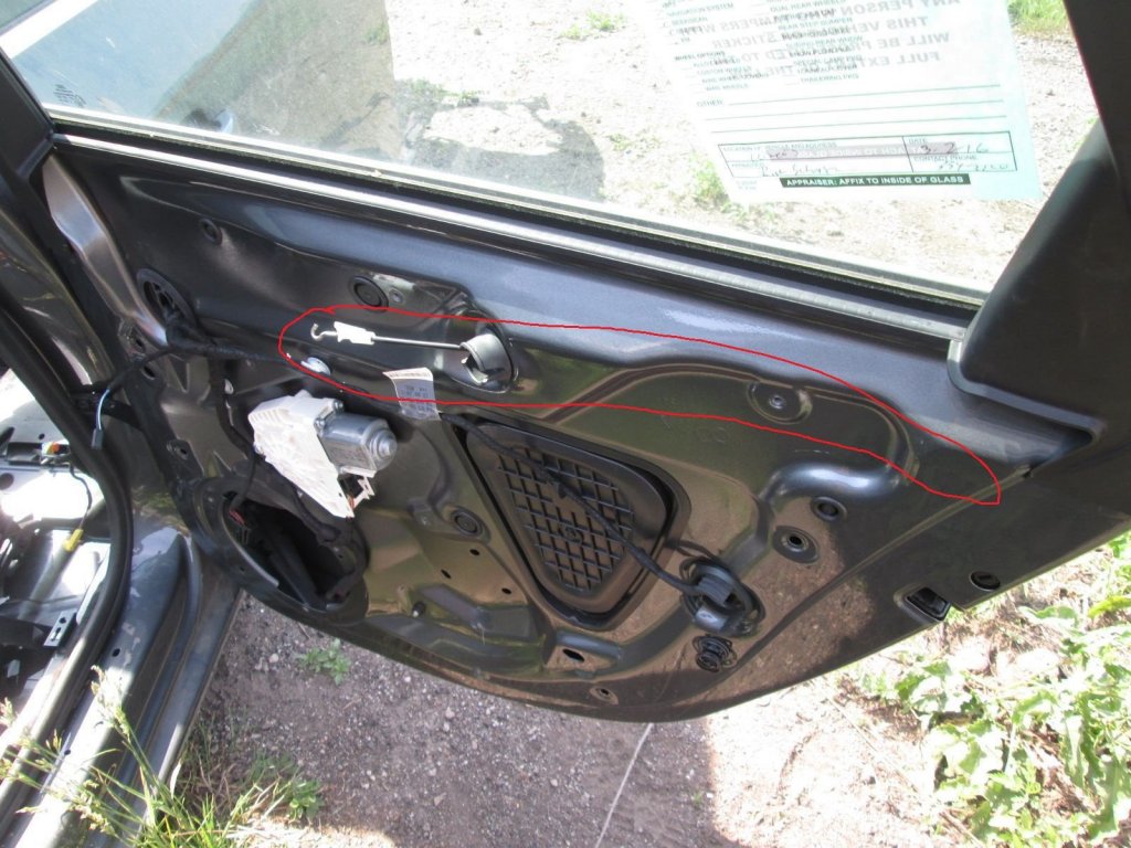

W takim wypadku można spróbować przez otwartą szybę wsadzić jakiś wygięty drut z haczykiem i zahaczyć o linkę od klamki wewnętrznej i pociągnąć.
tak to wygląda od środka :)
