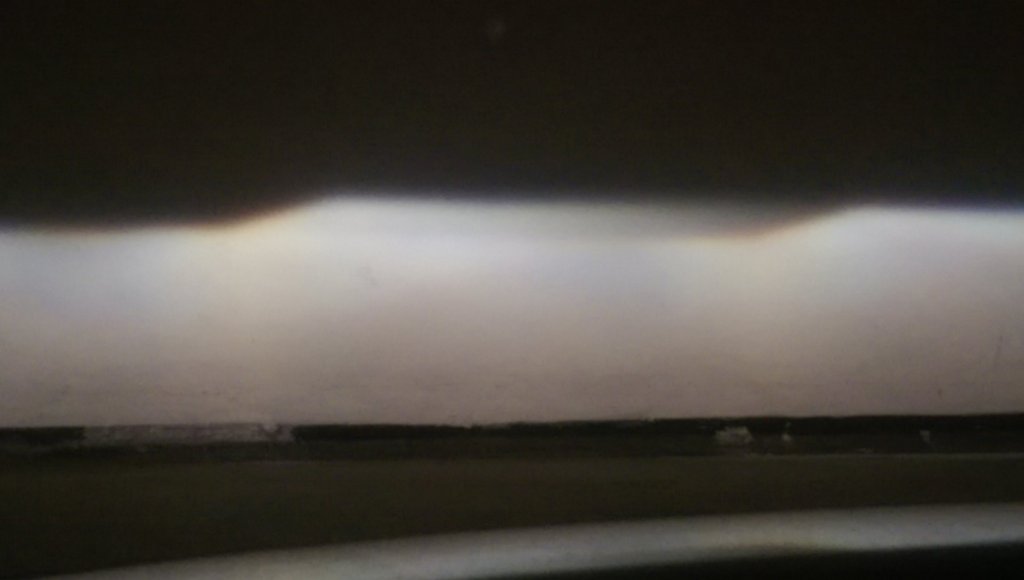

Rys125 Opublikowano 26 Marca 2018 Opublikowano 26 Marca 2018 (edytowane) Zakupiłem w IC Cool Blue Intense 6000K . Po włączeniu przez chwilę niebiesko , następnie przez moment biało-niebiesko , a później boki biało , a centralnie jak gdyby pionowe słupy ( na załamaniu przesłony ) światła w kolorze żółtym przechodzącym na boki w biały. Wygląda trochę mało efektownie - świeci nieźle, lecz bardzo nierównomiernie - używam jeżdżąc od kilku godzin. Jest szansa na wyrównanie światła , czy reklamować ? Edytowane 26 Marca 2018 przez Rys125
wkowal10 Opublikowano 27 Marca 2018 Autor Opublikowano 27 Marca 2018 Możesz podjechać i przedstawić problem. Ale z tego co czytałem nowe palniki normalnie świecą po ok. 30 godzinach użytkowania. Daj znać jak się sprawy potoczą. Zasię jest dłuższy niż dotychczas, więcej i dalej widzisz w nocy?
Rys125 Opublikowano 27 Marca 2018 Opublikowano 27 Marca 2018 Widoczność zdecydowanie lepsza - bielsze światło. Rozmontowałem i wyczyściłem w lampach soczewki oraz szkła - odblaski ładne .
wkowal10 Opublikowano 27 Marca 2018 Autor Opublikowano 27 Marca 2018 2 godziny temu, Rys125 napisał: Rozmontowałem i wyczyściłem w lampach soczewki oraz szkła - odblaski ładne . Opisz jak to zrobiłeś? Czy trudno to rozmotowaĆ i wyczyścić ?
Rys125 Opublikowano 27 Marca 2018 Opublikowano 27 Marca 2018 (edytowane) Rozklejamy klosz od obudowy ( podobnie jak w lampach przed liftem ) podgrzewając wcześniej suszarką bądź opalarką połączenie tych dwóch elementów po całym obwodzie. Następnie czyścimy soczewkę ( nie wymontowując jej z obudowy ) miękką szmatką od strony zewnętrznej oraz wewnętrznej - wkładamy szmatkę przez szczelinę między przesłoną a soczewką i czyścimy delikatnie długim prętem wkładając go przez otwór wymontowanego wcześniej żarnika. Jest to chyba najprostszy i najszybszy sposób , ponieważ samo rozmontowanie lampy na części pierwsze zajmuje znacznie więcej czasu. Uwaga na chromowane plastikowe elementy - można łatwo uszkodzić ten chrom ! Edytowane 27 Marca 2018 przez Rys125
Rys125 Opublikowano 27 Marca 2018 Opublikowano 27 Marca 2018 Teraz, wkowal10 napisał: palniki świecą już dobrze? Niestety nie
MaciekPL Opublikowano 2 Kwietnia 2018 Opublikowano 2 Kwietnia 2018 W dniu 26.03.2018 o 22:18, Rys125 napisał: Zakupiłem w IC Cool Blue Intense 6000K . Po włączeniu przez chwilę niebiesko , następnie przez moment biało-niebiesko , a później boki biało , a centralnie jak gdyby pionowe słupy ( na załamaniu przesłony ) światła w kolorze żółtym przechodzącym na boki w biały. Wygląda trochę mało efektownie - świeci nieźle, lecz bardzo nierównomiernie - używam jeżdżąc od kilku godzin. Jest szansa na wyrównanie światła , czy reklamować ? U mnie jest to samo, kupiłem w sklepie w de. Pytałem jak to się ma, może się trochę wyrównać po pewnym czasie. Sprzedawca powiedział że kilka osób już pytało o to. Przez 3 miesiące miałem night break też dosyć ładnie to świeciło. Może nie tak efektownie jak CBI ale nie wkurzały te odcienie.
