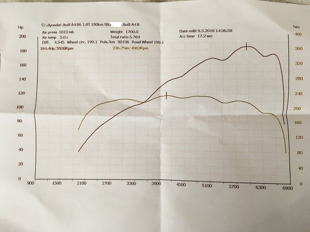

U mnie problem jest nastepujący:
auto przebieg 250 tys rzeczywisty na bieżąco serwisowany w aso.
Schamowany na 184,4Hp/236,7Nm wykres pofalowany.

Chyba nie powiesz, ze takie fale na wykresie moga byc spowodowane cofaniem zaplonu, ale jesli logi to tajemnica to ok.
Wysłane z mojego HT50 przy użyciu Tapatalka
Tak, są spowodowane cofaniem zapłonu. Tak powiedział Tomek, wartości w logach są książkowe, przepływomierze, czujniki, paliwo,szczelność,  jest ok. Jedynie w blokach wyszło stukowe.  Na klapce mam 95/98. Jeśli sie nie będzie tego dało ustawić na 95 no to cóż zostanie lać 98. Sprawdzę przy okazji jak będzie ze stukaniem jutro jak zaleje 98.
