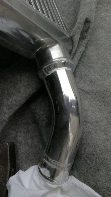

Trzeźwy Opublikowano 16 Kwietnia 2018 Opublikowano 16 Kwietnia 2018 (edytowane) Cześć Wszystkim ! Chciałbym wymienić seryjny intercooler na wydajniejszy. Myślałem nad P&P Wagnerem tylko cena trochę zabija (http://www.wagner-tuningshop.de/product/audi/audi-a4-a5/perf-ladeluftkuehler-kit-audi-a4-a5-b8-5-30tdi-200001122-3.html) Czy ktoś z Was montował jakiś tańszy cooler np. znalazłem taki FMIC.pl ? http://fmic.pl/fmicpl/89-intercooler-600x300x76mm.html ? Wolałbym nie przepłacać mając na uwadze, iż jak zaliczę jakiegoś zwierzaka to będę musiał wydać kolejne 750 Euro Jaka jest trwałość przewodów silikonowych, bo nie jestem za bardzo do ich trwałości przekonany- może się mylę. Pytanie: czy w coolerach typu FMIC.pl ktoś z Was robił połączenia aluminiowe spawane+redukcje, rury gięte, zamiast stosowania standardowych redukcji i przewód silikonowych ? Pozdrawiam ! Edytowane 16 Kwietnia 2018 przez Trzeźwy literówka

Trzeźwy Opublikowano 24 Lipca 2018 Autor Opublikowano 24 Lipca 2018 Dzięki za odpowiedzi w temacie. Finalnie decyzja padła na cooler z fmic.pl 600x300x76 (waga 8,1 kg)+ kolanka alu 45 ° . Dla porównania seryjny cooler 3.0 TDI waży 3,3 kg. Z tego co wiem to największy cooler w normalnych pieniądzach, który mieści się w A4 B8.

pawel-174 Opublikowano 13 Lutego 2021 Opublikowano 13 Lutego 2021 W dniu 24.07.2018 o 17:19, Trzeźwy napisał: Dzięki za odpowiedzi w temacie. Finalnie decyzja padła na cooler z fmic.pl 600x300x76 (waga 8,1 kg)+ kolanka alu 45 ° . Dla porównania seryjny cooler 3.0 TDI waży 3,3 kg. Z tego co wiem to największy cooler w normalnych pieniądzach, który mieści się w A4 B8. Nie pamiętasz długości kolanek?
