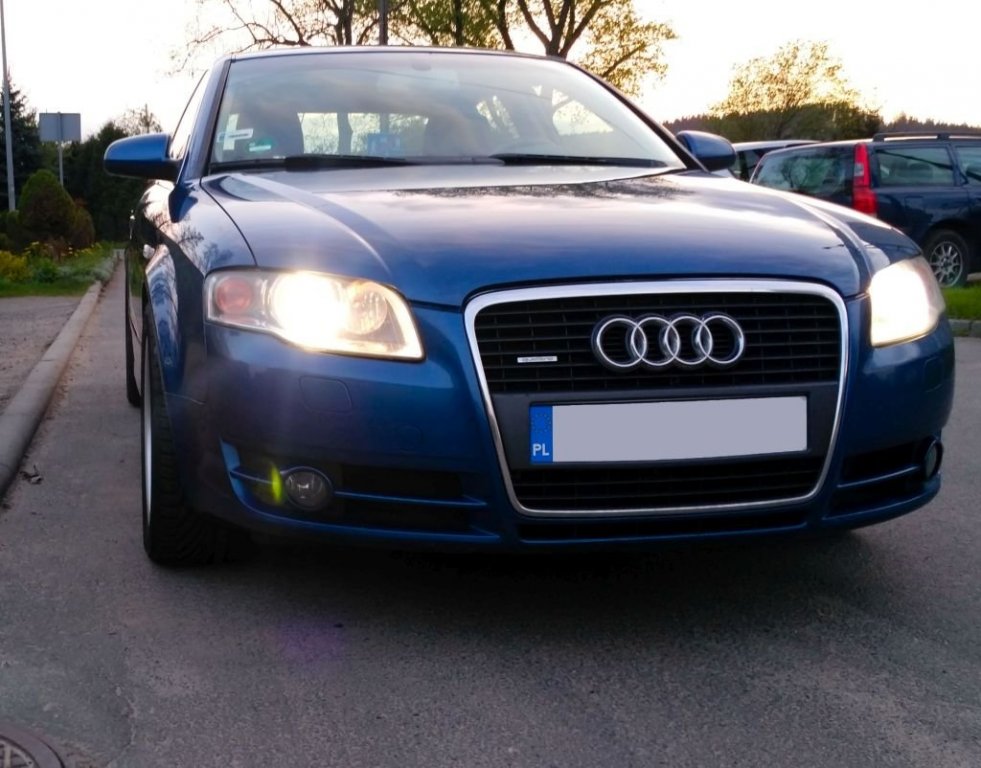

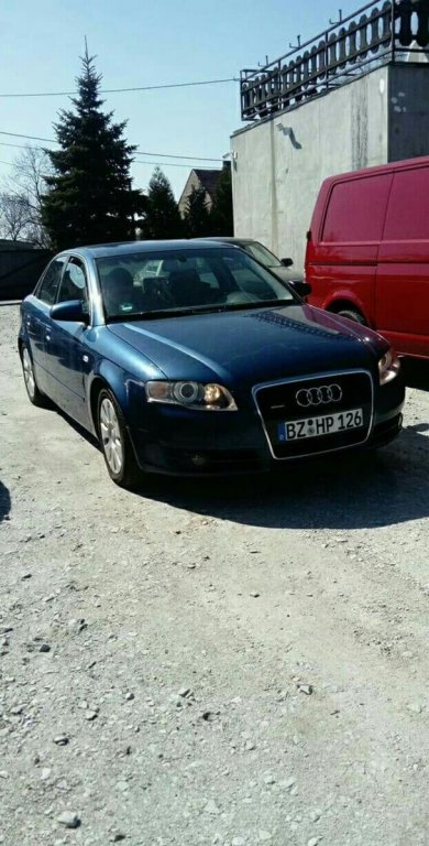

Zaraz po zakupie

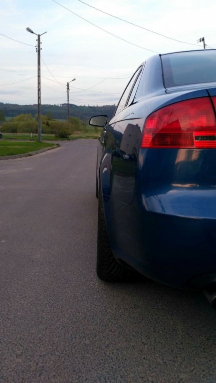

Po zmianie kół I woskowaniu.
Koła z poprzedniego samochodu, oryginalnie wychodziły w A5.
Parametry kół - R17x7,5 ET 28 Opony Uniroyal RainSport 3 235/45 R17

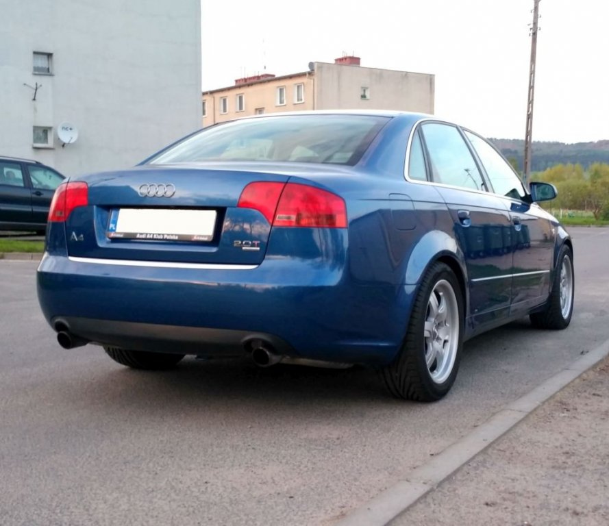

Do lipca 2019 wyglądała tak:
Obecny wygląd:
