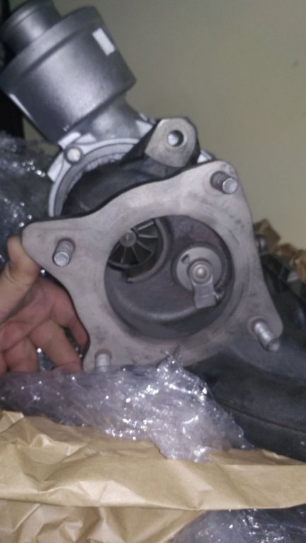

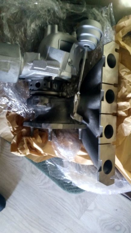

No I przyjechał wczoraj ostatni brakujący element.
Hybryda...
Środek od K04-064 :)

@Skypl gdzie robiona hybryda ?
Sampol Brzeziński
Za późno się dowiedziałem o geremi...  :facepalm: Zobaczymy w przyszłości co z tego wyjdzie...

Podłączam się do pytania Grześka: gdzie robiłeś hybrydę?

Sampol Paweł Brzeziński - na allegro znalazłem ofertę że przerabia turbo na hybrydy.

Jeżeli chodzi o turbo to lepiej je wystroić, bo ecu musi wiedzieć że wpadła hybryda i mocniej dmucha. Bez tego będzie ci wpadał w tryby awaryjne, peakował, odcinał turbo na milisekundy podczas przyspieszania. Przy codziennej emeryckiej jeździe nie odczujesz tego, ale jeśli depniesz i przytrzymasz na obrotach to zrozumiesz o co mi chodzi..
