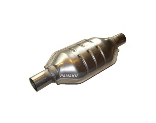

niestety nie mam wymiarow nigdzie na komputerze, poszperalem na emailu i stronie baq garage ale nie mam nic. fizycznie wyglada mniej wiecjej jak tutaj na zdjeciu:
Oryginalna pucha jest plaska , ten niestety troche odstaje i trzeba o tym pamietac przejezdzajac przez jakies garby, krawezniki itp.
