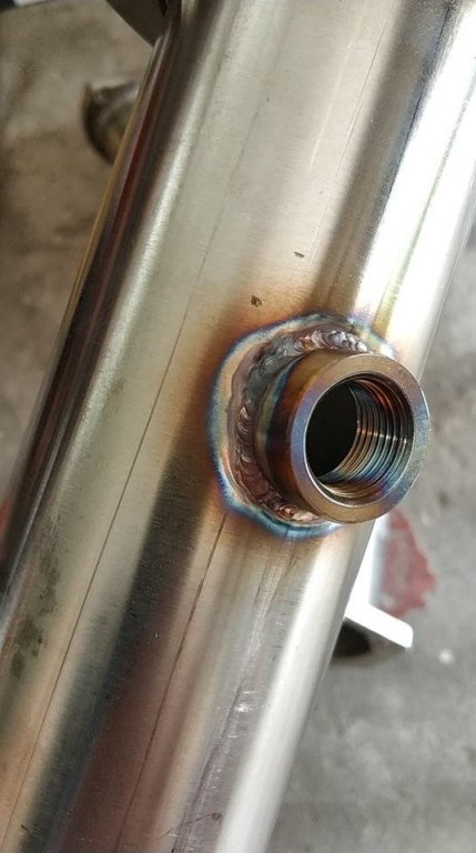

dokładnie miałem to samo, trzeba było dowiercać odpowiednie dziury na śruby bo te przez z nich zrobione nie pasowały, błędu nie ma jeżeli sondę podniesie się trochę w górę na podkładce (standardowe działanie w takich przypadkach)
Napisz coś więcej, jak to powinno być zrobione ? jakieś zdjęcie poglądowe może masz ? Dzięki
Tak żeby sonda poszła w górę

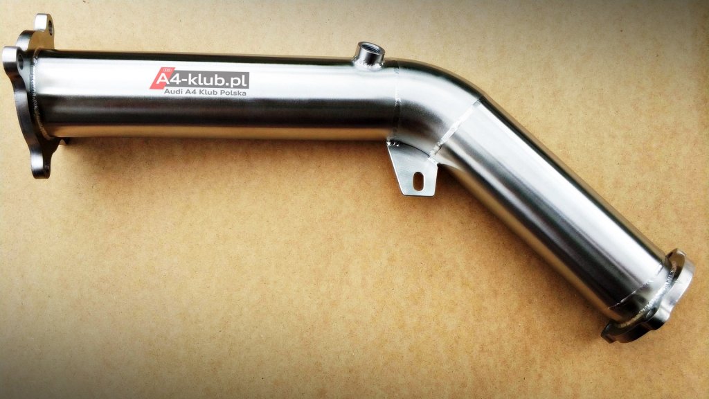

Skończone. Można montować ?
DP ze zdjęcia wyżej pasuje p&p bez najmniejszej rzeźby, zarówno flansze, sonda jak i widoczny wspornik ?

Hehe, no gdzie/kto spawał? Ile taki DP? Czy jest wszystko p&p? Czy jest głośno/jak jest głośno? Czy trzeba wyłączać którąś sonde?
1. DP robiony przez @toman
2. Cena też u Tomka
3. Wszytko jest u mnie P&P
4. U mnie jest głośniej po wstawieniu DP. Mam cały układ zmieniony. Jest tylko jeden tłumik środkowy i dwa końcowe z MG Motorsport. W trasie nie przeszkadza i bez bólu głowy śmigam. Jak lecę ogniem to słychać strzały przy zmianie biegów.
5. Do wyłączenia jest sonda bo świeci check

DP od @toman na aucie, siadł perfekcyjnie :) :hi:
Dźwięk zrobił się bardziej rasowy, nie dużo głosniejszy, czasem coś pierdnie przy zmianie biegu czy odjęciu gazu. Spoko.
Na trasie cicho, słychać wiatr i opony.
Ogólnie jest też trochę jakby pierdząco, brakuje basowego brzmienia, trzeba pomyśleć o reszcie wydechu też ;-)
Aha, check-engine oczywiście wyskoczył gdzieś po około 50km.
