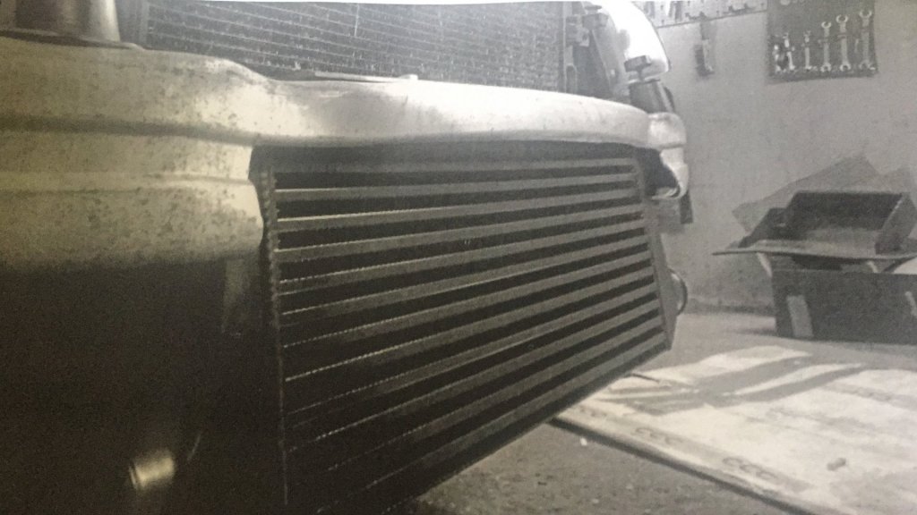

HOLMATRO Opublikowano 10 Czerwca 2018 Autor Opublikowano 10 Czerwca 2018 (edytowane) 2 godziny temu, Noix napisał: A ja mam pytanie - czy pasuje to p&p do a4b6 1.8t? Słyszałem, że nie zawsze idealnie pasuje. Pytanie numer dwa, do jakiej mocy ogarnia ten ic? Tak to wyglada jesli chodzi o 550x230x65 do B7 TFSI : Natomiast przy 550x180x65 ( dedykowany do 1.8T) nie ma konieczności żadnego rezania. Ewentualnie delikatne podcięcie plastiku przy lewym nadkolu zeby równo się ułożył dolot od turbo. Mam marne zdolności warsztatowe a wiem ze to naprawde prosta sprawa. Najtrudniejsza kwestią przy tej operacji jest tak naprawde ściągnięcie i założenie zderzaka.. ? Jezeli celujesz w ponad 400 koni to moze byc mało, jeśli nie, to bez obaw. Edytowane 10 Czerwca 2018 przez HOLMATRO
daglas Opublikowano 10 Czerwca 2018 Opublikowano 10 Czerwca 2018 Tak poza tematem nie wiem czy jest sens az takiego wycinania belki a dokladniej jej przodu z racji tego ze icek i tak jest gorna czescia zasloniety przez blende z tablica rejestracyjna wiec chyba lepiej tylko tyl wyciac na glebokosc jakis 2 cm no z tego co widze u siebie to pomiedzy belka a skraplaczem w najwezszym miejscu jest niecale 6,5 cm czyli tyle ile ma icek ale to juz jak kto woli Grzesiek dawaj mi jutro znaka na priv na czym negocjacje stanely i co, powiedzieli w sprawie obejm i flansz Pzdr
black4 Opublikowano 11 Czerwca 2018 Opublikowano 11 Czerwca 2018 (edytowane) Witajcie, Tak jak Michał pisze. I tak blenda/rejestracja trochę ogranicza dopływ powietrza na fmic. Wystarczy podciąć z tyły belkę na głębokość ok. 2 cm i ewentualnie górę i dół belki z tyłu zagiąć/ukształtować żeby struga powietrza kierowana była na fmic (taką kierownicę powietrza zrobić :D) W zupełności taki zabieg wystarcza, BTW. no i tą małą chłodniczkę płynu wspomagania trzeba przenieść np. puścić niżej. Pozdrawiam Edytowane 11 Czerwca 2018 przez black4
