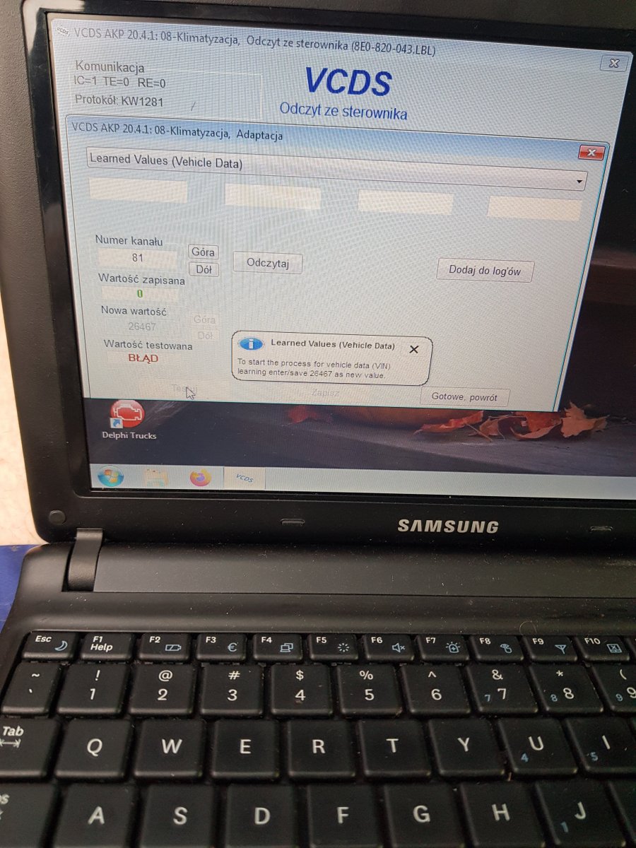

A adaptacja vin w klimatroniku zrobiona?
Adaptation
Channel 081: Vehicle Data Learning
To start the process for vehicle data (VIN) learning, enter/save 26467 as new value.
Edytowane przez Banan
Właśnie nie mogę zrobić adaptacji vin gdy chce zrobić po wpisaniu pinu wywala błąd :/

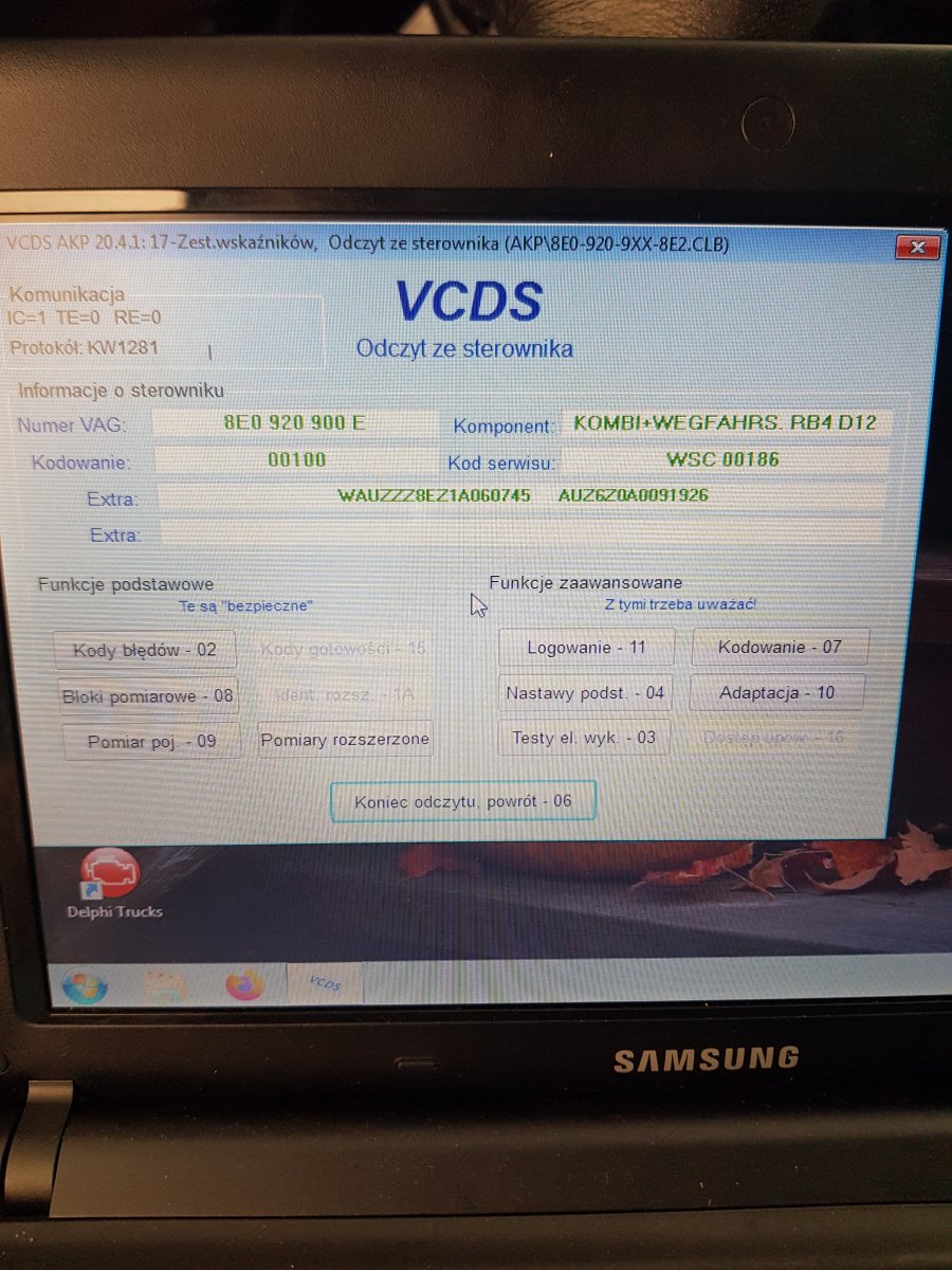

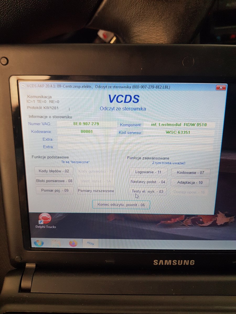

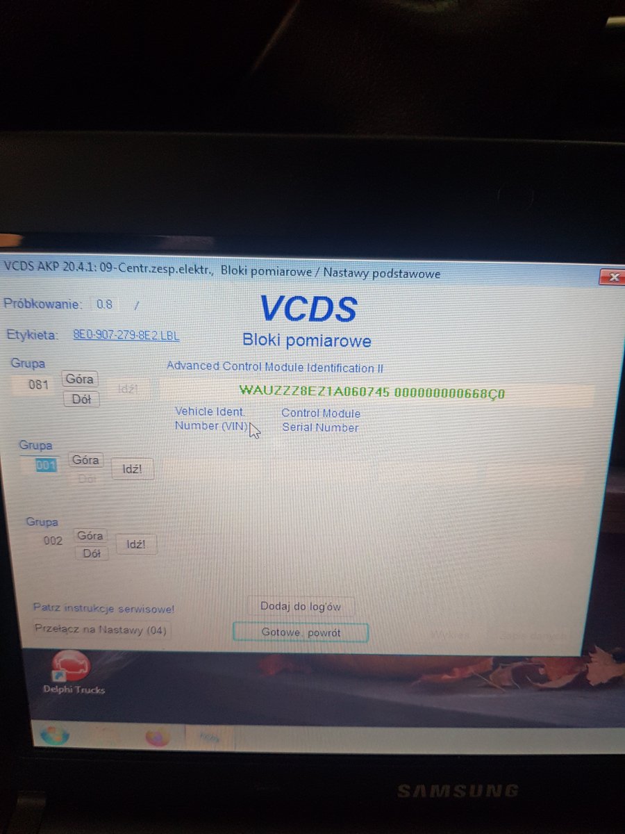

To musisz mieć coś namieszane - jakie viny masz w mce , liczniku i ecu?
Zaraz zobaczę a mce to ?? Teraz właśnie wiem a już nawet zakupiłem kiere z mf od b7 oraz tempomat i manetkę do pełnego fisa myślisz że ten swap z kierą też mi nie pójdzie, bo miałem się za to zabierać ??
Mce to 09 centr electr , a czemu swap ma nie pójść?
Tak pytam bo jak z klimatronikiem nie idzie przez to immo to czy kiera pójdzie w sumie kodowania idą bez problemu, dzięki Bana za szybkie odp

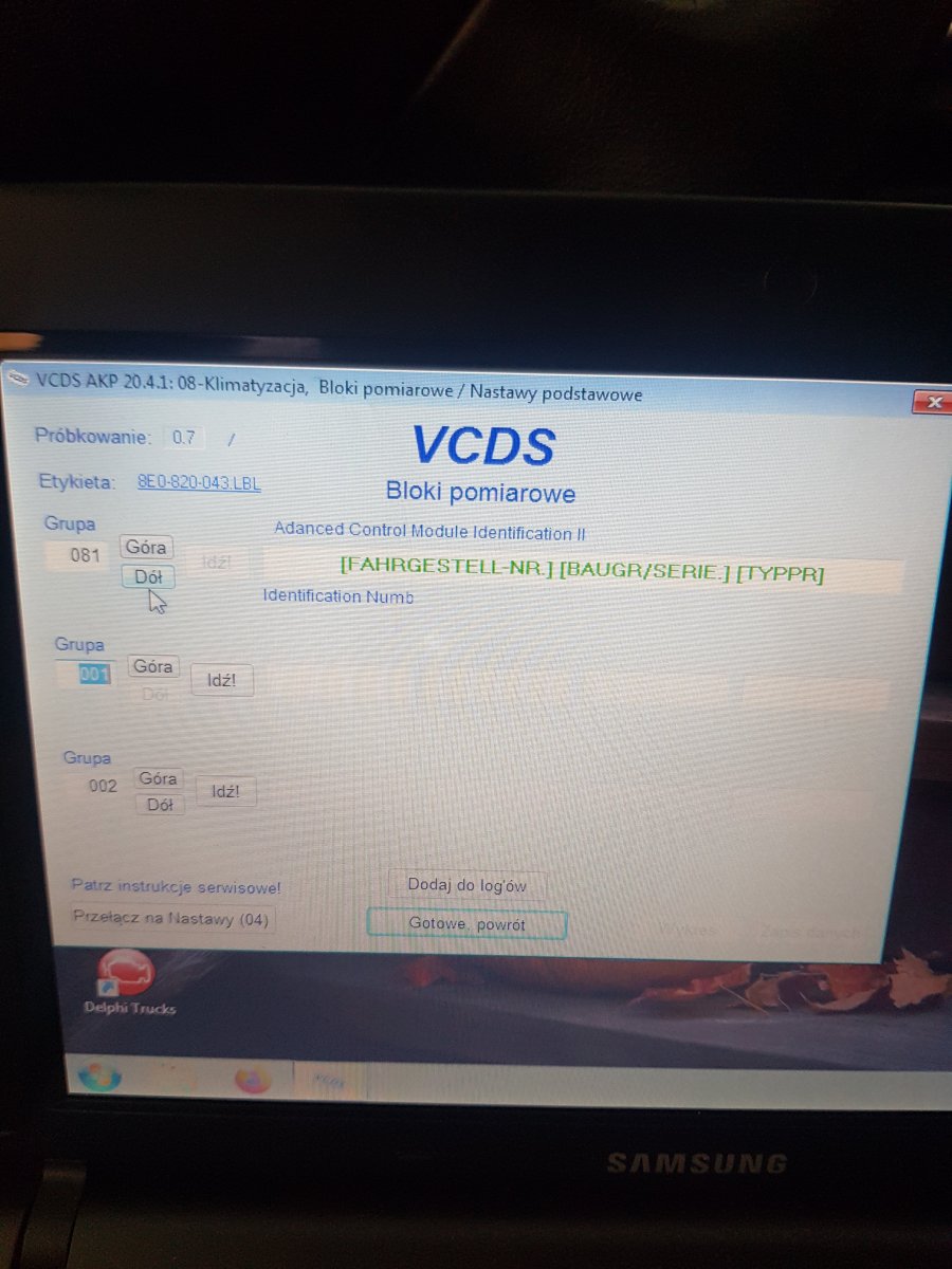

Viny widac w bloku pomiarowym chyba 080 lub 081 - juz nie pamietam...

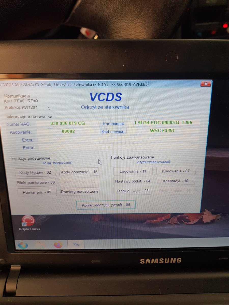

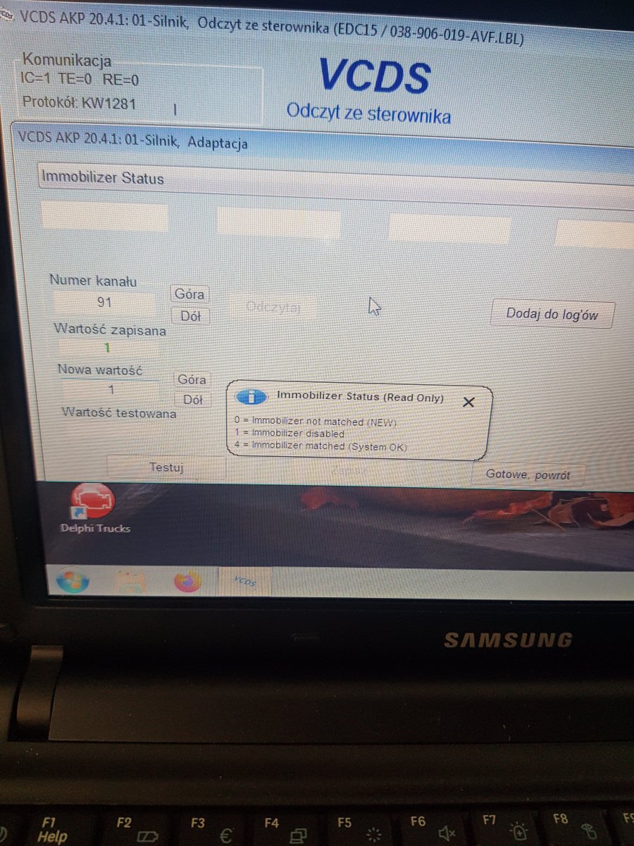

Sprawdz kanał 91 adaptacji w ecu - tam widać czy jest immo off w ecu

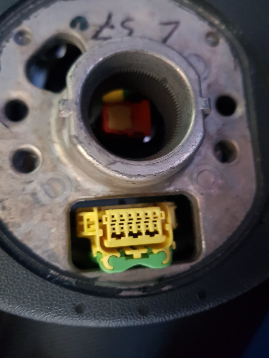

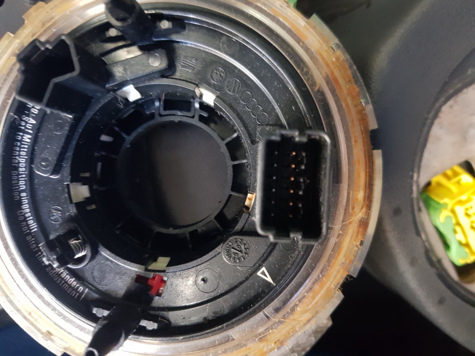

Okej już patrze a z innej beczki bo przeleciałem forum i z tego co się orientuje w kierze we wtyczce wystarczy podszlifować "zamki" po boku i wtyka wejdzie jezeli wszystko mam z audi to nie musze zamienić pinów ??
Wydaje mi się, se trzeba włączyć immo w ecu i dopiero to pójdzie, ewentualnie spróbować innym interfejsem.
