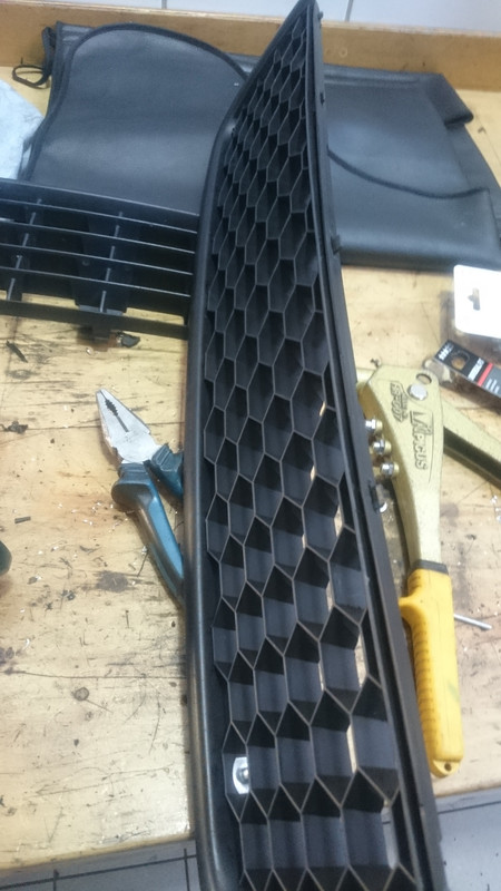

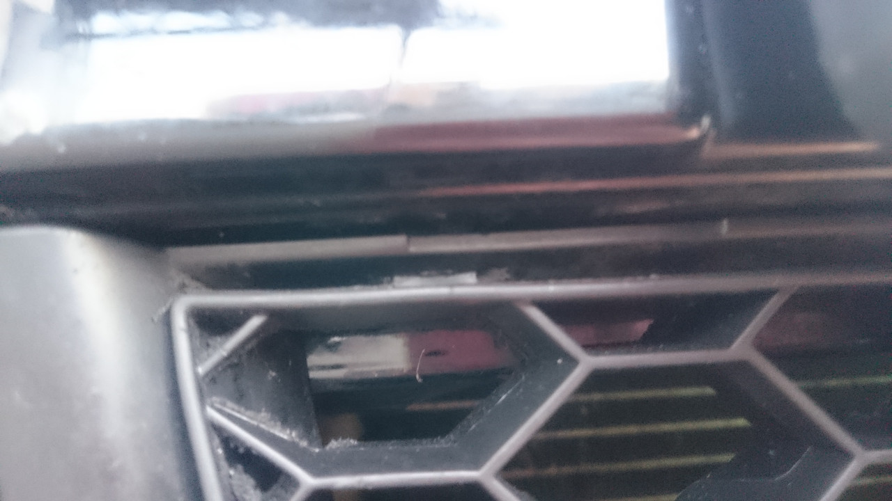

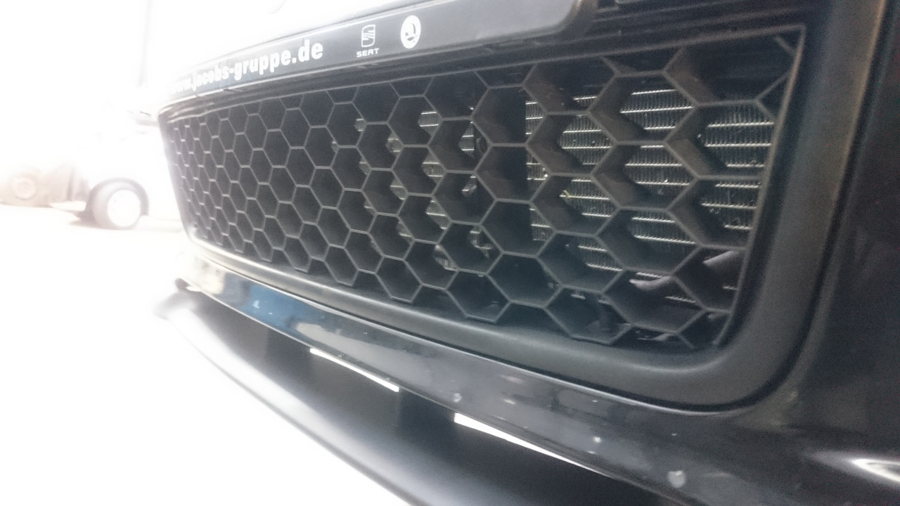

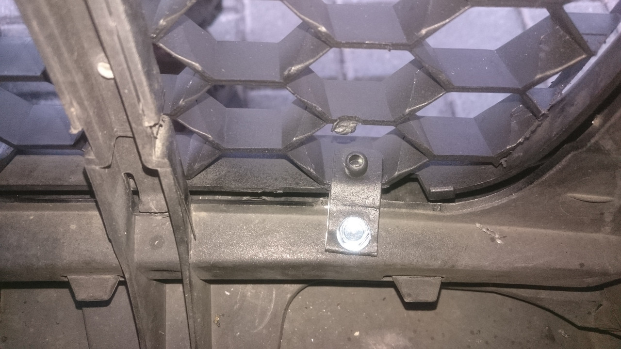

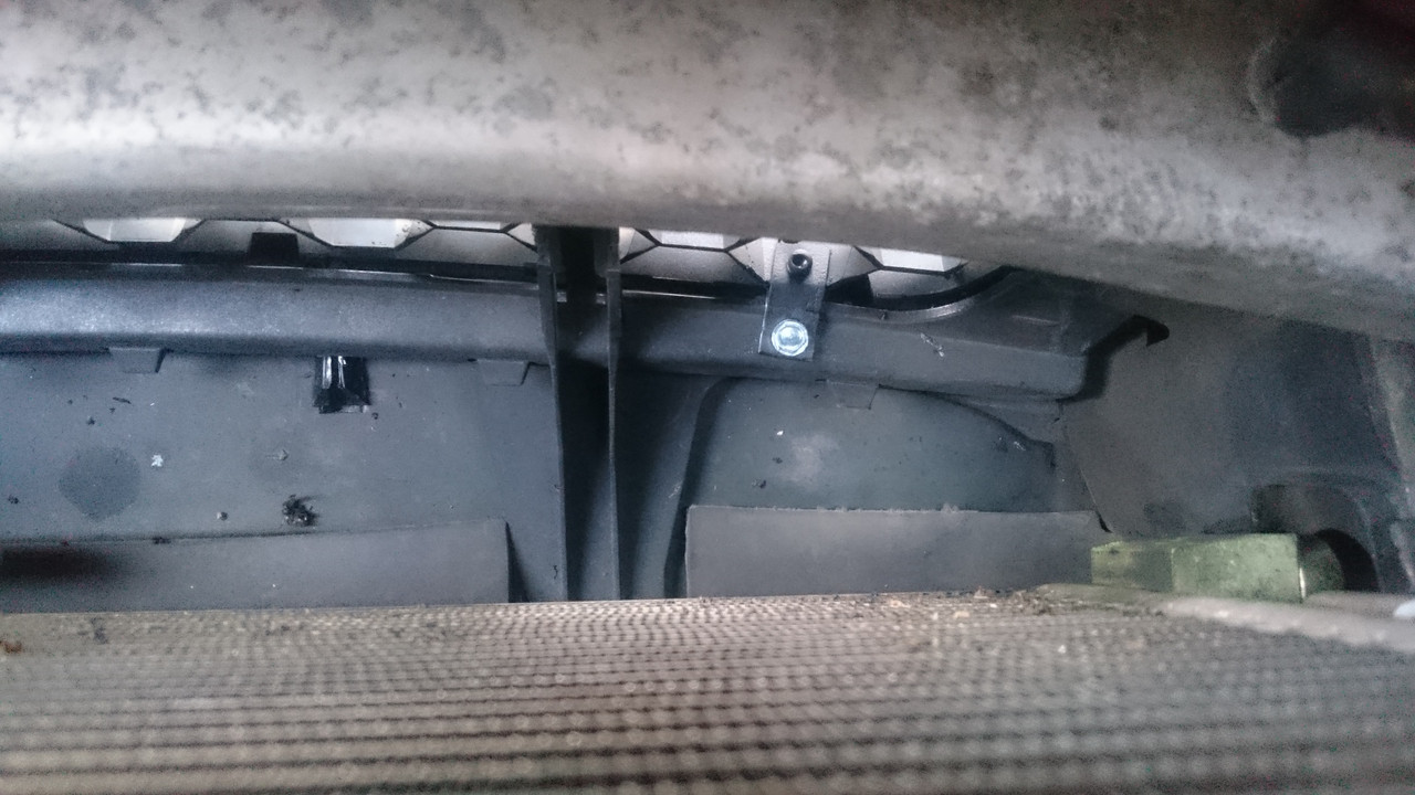

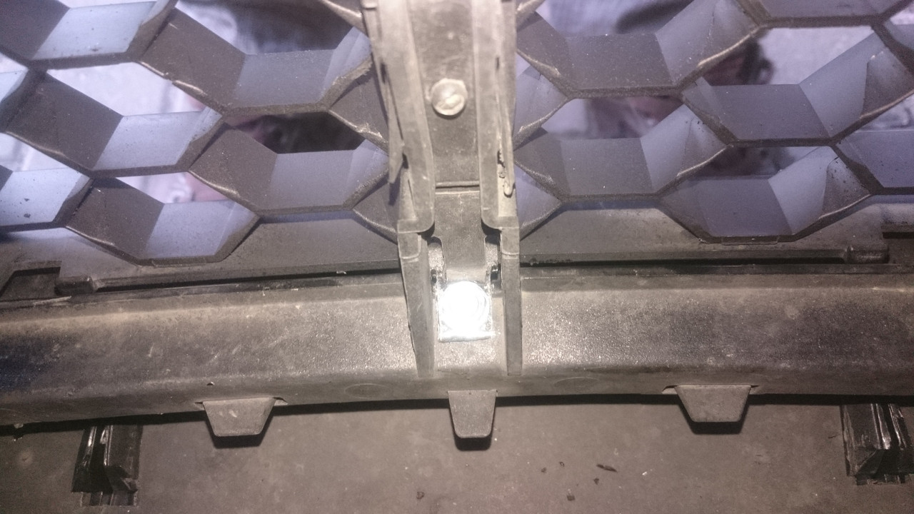

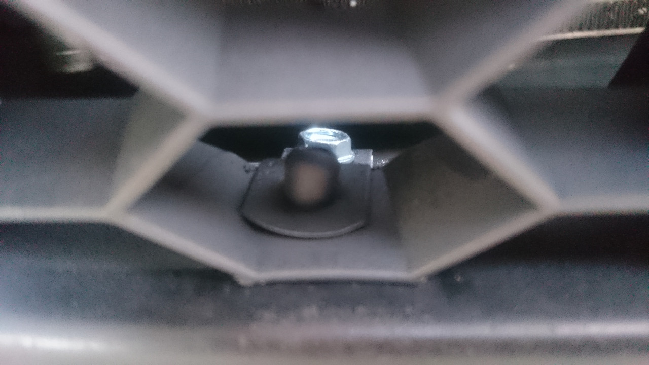

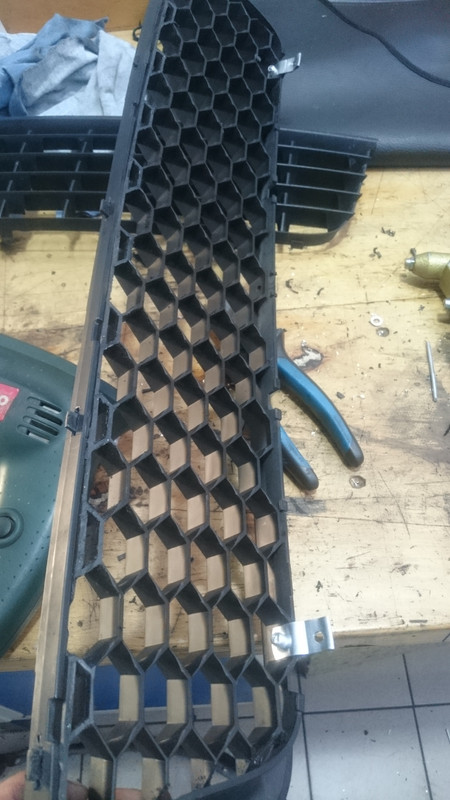

dayd_4 231 Opublikowano 8 Stycznia 2019 Autor Udostępnij Opublikowano 8 Stycznia 2019 4 godziny temu, Funkybela napisał: Witaj,Wstawisz DIY dolnego grila? Jak wymodziłeś to w ori ramke zderzaka?;) Hej. Kilka zdjęć z montażu wrzucam poniżej. Miałem z tego zrobić osobny DIY, jednak po przeanalizowaniu zdjęć, doszedłem do wniosku, że jest ich za mało. Bardziej niż do robienia zdjęć, paliłem się do robienia grilla 1 Odnośnik do komentarza Udostępnij na innych stronach Więcej opcji udostępniania...

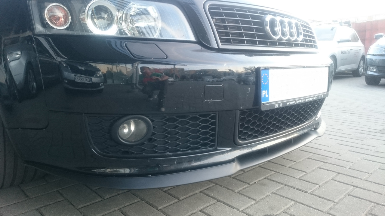

wafel135 3 Opublikowano 9 Stycznia 2019 Udostępnij Opublikowano 9 Stycznia 2019 Jak masz te poprzeczki dwie z dokładki cupry zamontowane? wycinałes dziury na to ? Odnośnik do komentarza Udostępnij na innych stronach Więcej opcji udostępniania...
kamelus_ 277 Opublikowano 9 Stycznia 2019 Udostępnij Opublikowano 9 Stycznia 2019 14 minut temu, wafel135 napisał: Jak masz te poprzeczki dwie z dokładki cupry zamontowane? wycinałes dziury na to ? Przecież najprościej obciąć poprzeczki na odpowiednią wysokość... Odnośnik do komentarza Udostępnij na innych stronach Więcej opcji udostępniania...
wafel135 3 Opublikowano 9 Stycznia 2019 Udostępnij Opublikowano 9 Stycznia 2019 9 minut temu, kamelus_ napisał: Przecież najprościej obciąć poprzeczki na odpowiednią wysokość... No mam obciete i sie banan zrobil po roku :_: Odnośnik do komentarza Udostępnij na innych stronach Więcej opcji udostępniania...
3r4 44 Opublikowano 9 Stycznia 2019 Udostępnij Opublikowano 9 Stycznia 2019 8 minut temu, wafel135 napisał: No mam obciete i sie banan zrobil po roku :_: wewnątrz nich jest w poprzek plastikowe wzmocnienie jakby - długi cienki wkręt i łapiesz do zderzaka Odnośnik do komentarza Udostępnij na innych stronach Więcej opcji udostępniania...
kamelus_ 277 Opublikowano 9 Stycznia 2019 Udostępnij Opublikowano 9 Stycznia 2019 5 minut temu, 3r4 napisał: wewnątrz nich jest w poprzek plastikowe wzmocnienie jakby - długi cienki wkręt i łapiesz do zderzaka Dokładnie Tak miałem 3 lata i wszystko cacy. Zero obwisu itp. Odnośnik do komentarza Udostępnij na innych stronach Więcej opcji udostępniania...
Adam87 628 Opublikowano 9 Stycznia 2019 Udostępnij Opublikowano 9 Stycznia 2019 U siebie złapałem dłuższymi wkrętami z większą podkładką. Odnośnik do komentarza Udostępnij na innych stronach Więcej opcji udostępniania...
3r4 44 Opublikowano 9 Stycznia 2019 Udostępnij Opublikowano 9 Stycznia 2019 4 godziny temu, Adam87 napisał: U siebie złapałem dłuższymi wkrętami z większą podkładką. większa podkładka to już jak raz czy dwa razy wyrwiesz i nie ma za co złapać ? Odnośnik do komentarza Udostępnij na innych stronach Więcej opcji udostępniania...
Adam87 628 Opublikowano 9 Stycznia 2019 Udostępnij Opublikowano 9 Stycznia 2019 24 minuty temu, 3r4 napisał: większa podkładka to już jak raz czy dwa razy wyrwiesz i nie ma za co złapać ? Jeszcze śrubami można, ale później w razie co to już zostawiasz cały zderzak Odnośnik do komentarza Udostępnij na innych stronach Więcej opcji udostępniania...
HOLMATRO 459 Opublikowano 9 Stycznia 2019 Udostępnij Opublikowano 9 Stycznia 2019 Właśnie o to chodzi żeby zachować pewien margines i nie spinac tego ekstra sztywno i trwale, bo przycierki zawsze się zdarzają a lepiej odczepic splitter niż wyrwać zderzak 1 Odnośnik do komentarza Udostępnij na innych stronach Więcej opcji udostępniania...
Adam87 628 Opublikowano 10 Stycznia 2019 Udostępnij Opublikowano 10 Stycznia 2019 Dlatego ja mam na wkręty a nie właśnie na śruby.. już miałrm gotowe śrubki, żeby zamontować, ale mówie sobie, że będzie za sztywno Teraz jest ok Odnośnik do komentarza Udostępnij na innych stronach Więcej opcji udostępniania...
dayd_4 231 Opublikowano 10 Stycznia 2019 Autor Udostępnij Opublikowano 10 Stycznia 2019 (edytowane) W dniu 9.01.2019 o 16:34, wafel135 napisał: Jak masz te poprzeczki dwie z dokładki cupry zamontowane? wycinałes dziury na to ? Hej. Nozykiem do tapet dwa małe kwadraciki wycialem w zderzaku. Tak najlepiej zrobić, bo jak je obetniesz całkiem, to listwa słabo będzie się trzymać. A tak, w tych otworach siedzi jak diabli. Ciężko ją urwać. Edytowane 11 Stycznia 2019 przez dayd_4 Edit Odnośnik do komentarza Udostępnij na innych stronach Więcej opcji udostępniania...
Rob@k 292 Opublikowano 10 Stycznia 2019 Udostępnij Opublikowano 10 Stycznia 2019 Ja przyciąłem te kołeczki na równo i wkręt z podkładką. Trzyma na tyle dobrze, że zderzak na krawężniku zostawiła żona. Teraz kluczyki chowam??. 3 Odnośnik do komentarza Udostępnij na innych stronach Więcej opcji udostępniania...
