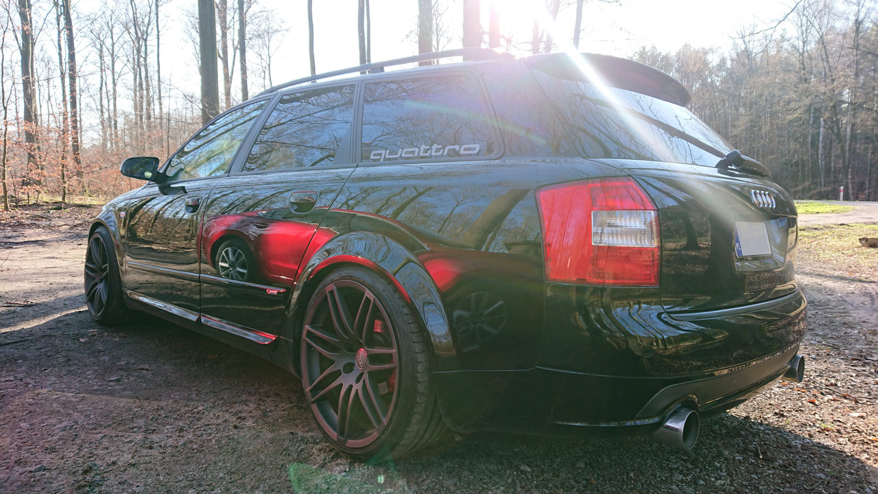

Black BEX quattro 225KM/345Nm by Gregor10/FULLLL/Milltek/Vfiz/Brakes-345/300/ATS GTR908/KierownicaRS
Witam Serdecznie Forumowiczów!
Oto historia mojego :audi:
Moje założenie było proste:
S4 do jeżdżenia na co dzień (czytaj: z niższymi kosztami utrzymania), czyli Full, ale w sprawdzonej jednostce 1.8 Turbo quattro
Żeby nie bawić się w kosztowne doposażenia, szukałem jak najbogatszej wersji S-Line Plus, koniecznie z szyberdachem i czarnym sufitem.
Po wielu kilometrach i kilku wycieczkach do Radomia, trafiło mi się ogłoszenie, „pod domem”, od specjalisty zajmującego się sprowadzaniem tylko Audi B6, B7, we Wrocławiu. Krótkie oględziny i z uwagi na rzadkość występowania takiej wersji – szybka decyzja.
… i tak oto stałem się szczęśliwym posiadaczem Maksymalnie Czarnej Audi A4 B6 Avant S-Line Plus 1.8T BEX quattro

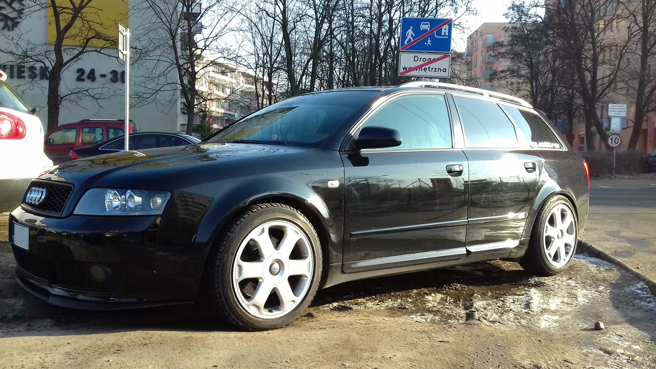

Plus kpl. zimówek, tym razem 17 cali. Nie dało się jeździć na 205/55R16 więc zastąpiłem je 225/45R17 Uniroyal MS Plus 77 - pod moje preferencje - najlepszy wybór.
Oczywiście AVUS zostaje już setem zimowym:

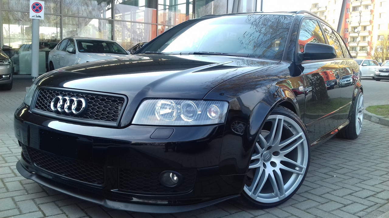

- Wpadł długo wyczekiwany i wymarzony set na wiosnę: Felgi, oryginał RS4 9J19 ET29:banan3:
I pierwsze przymiarki, jeszcze na oponie 255:

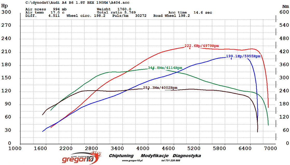

Strojenie u Gregor10 - 222KM, 345Nm.

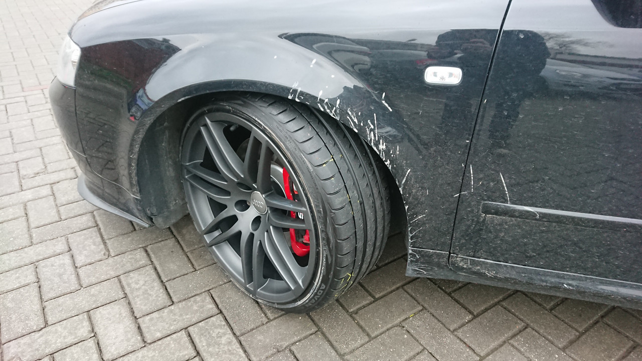

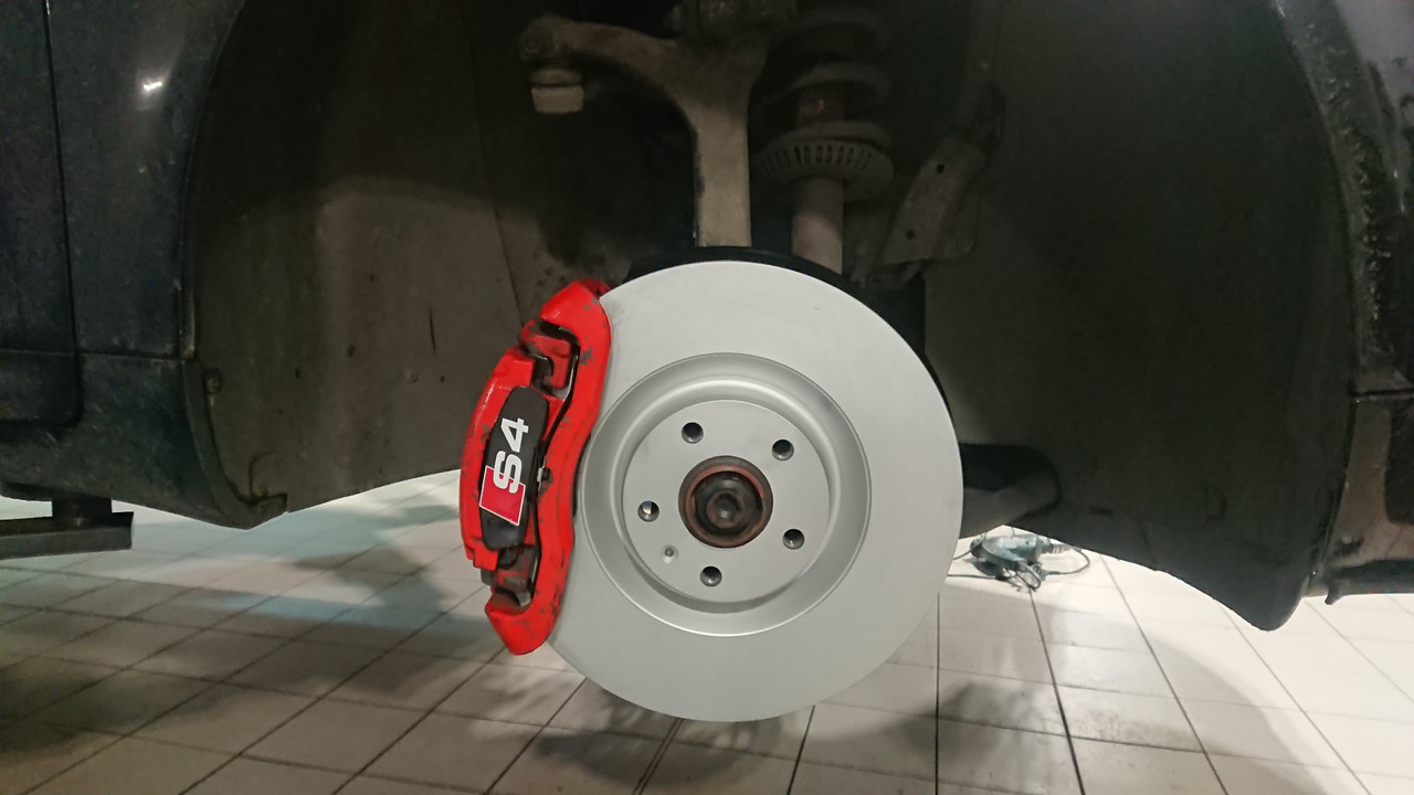

Wpadają nowe Heble S4:
Zaciski S4, Tarcze hamulcowe FERODO, Klocki hamulcowe ATE Ceramic, Przewody hamulcowe w oplocie HEL, Nowy płyn hamulcowy ori., blaszki S4, osłony tarcz

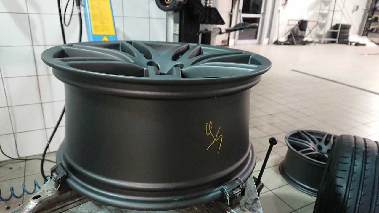

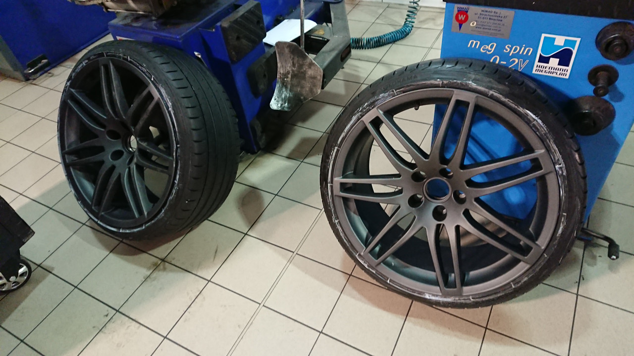

Trawienie i lakierowanie felg lato:
13.03.2020r. - 224500km.
Montaż kół letnich po uprzednim trawieniu i lakierowaniu proszkowym:

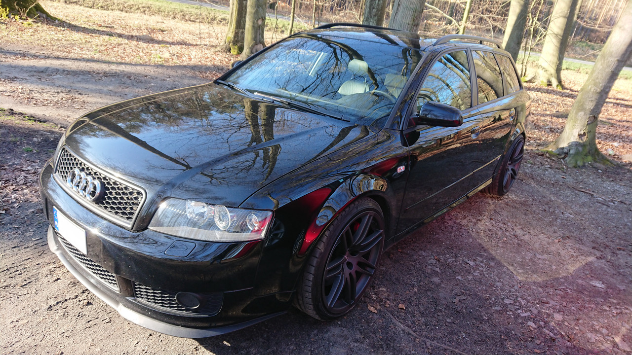

Wymiana opon na nowe 245/35R18 Pirelli PZERO + nowe felgi ATS Motorsport GTR908

Na razie po wyłączeniu 2 sondy elektronik od razu poprawił mi trochę mapę, różnica była odczuwalna od razu, ale zrobił to bezpiecznie, wiadomo, bez hamowania. Zrobił może z 200 - 210KM. B grupy to ja z niego nie zrobię, ale myślę zbliżyć się do 270-280KM, to też zależy jak uda mi się przygotować osprzęt przed zrobieniem turbo. Szwagra @HOLMATRO nie dogonię w podnoszeniu mocy, ale nie dam mu odejść za daleko :)

Jakie hamulce są fabrycznie w BEX?
Bo porobione auto pięknie, czyta się, że w planach moce rzędu 280 koników... a o tarczach i klockach nigdzie żadnej wzmianki... ^^
11 godzin temu, black4 napisał:
Takiego rodzynka ??? daj spokój...
To było 18 lat temu...
Bardzo słuszne spostrzeżenie. BEX nie hamuje, BEX zwalnia ;) Jak go kupiłem, heble były nowe, puki co czekam, aż się skończą, wówczas chciałbym przód z S4, tył zostanie bez zmiany średnicy - tylko lepsze materiały - będę o tym myślał jak się zacznie kończyć to co jest. Swoją drogą -  280KM nie oznacza, że będę od świateł do świateł pałował ile wejdzie ;) Do tego mam motocykl!
