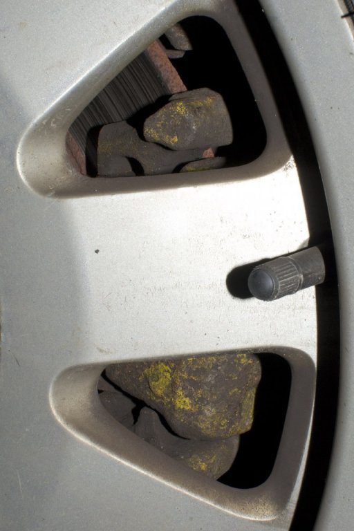

SU45-156 Opublikowano 25 Lipca 2018 Opublikowano 25 Lipca 2018 Witam Już 3 raz w ciągu 2 miesięcy zacisnął mi się hamulec ręczny na tylnym kole, raz prawe, raz lewe. Chciałem więc wymienić zaciski, jednak nie wiem z czego są wykonane, aluminium, czy żeliwo. Audi a4 b5 quattro.
jacek70 Opublikowano 25 Lipca 2018 Opublikowano 25 Lipca 2018 Żeliwo. Masz do wymiany tłoczki z kompletem uszczelniaczy.
SU45-156 Opublikowano 25 Lipca 2018 Autor Opublikowano 25 Lipca 2018 Czyli radzisz po prostu zregenerować zaciski?
dawid221 Opublikowano 26 Lipca 2018 Opublikowano 26 Lipca 2018 W dniu 25.07.2018 o 08:08, SU45-156 napisał: Czyli radzisz po prostu zregenerować zaciski? regeneruj swoje . Nie ma sensu kupować drugich używanych bo nie masz pewności czy nie będą w takim samym stanie
Dev Opublikowano 29 Lipca 2018 Opublikowano 29 Lipca 2018 W dniu 25.07.2018 o 08:08, SU45-156 napisał: Czyli radzisz po prostu zregenerować zaciski? mogę Ci to Profi ogarnac
mayonez666 Opublikowano 7 Sierpnia 2018 Opublikowano 7 Sierpnia 2018 W dniu 25.07.2018 o 08:07, jacek70 napisał: Żeliwo. Masz do wymiany tłoczki z kompletem uszczelniaczy. Mam nadzieje że w pojęciu tłoczek masz też na myśli jego bebechy i ośkę ręcznego. Bo wymiana samego tłoczyska nie pomorze. Gdyby zacinał mu się hamulec główny to i owszem ale kolega pisze o zacinaniu hamulca pomocniczego. W dniu 25.07.2018 o 08:03, SU45-156 napisał: Witam Już 3 raz w ciągu 2 miesięcy zacisnął mi się hamulec ręczny na tylnym kole, raz prawe, raz lewe. Chciałem więc wymienić zaciski, jednak nie wiem z czego są wykonane, aluminium, czy żeliwo. Audi a4 b5 quattro. Sprawdź linki hamulca pomocniczego. Ściągnij je z zacisków i poruszaj (powinny chodzić bardzo luźno), obejrzyj je też pod kontem przetarć i pęknięć.
