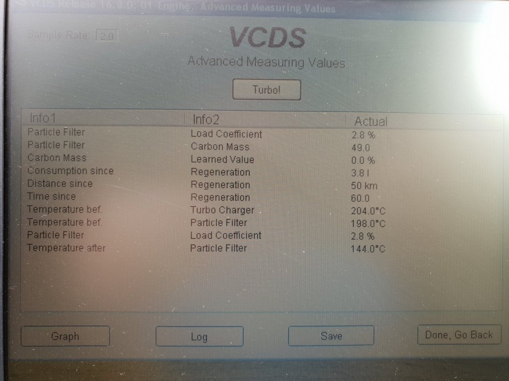

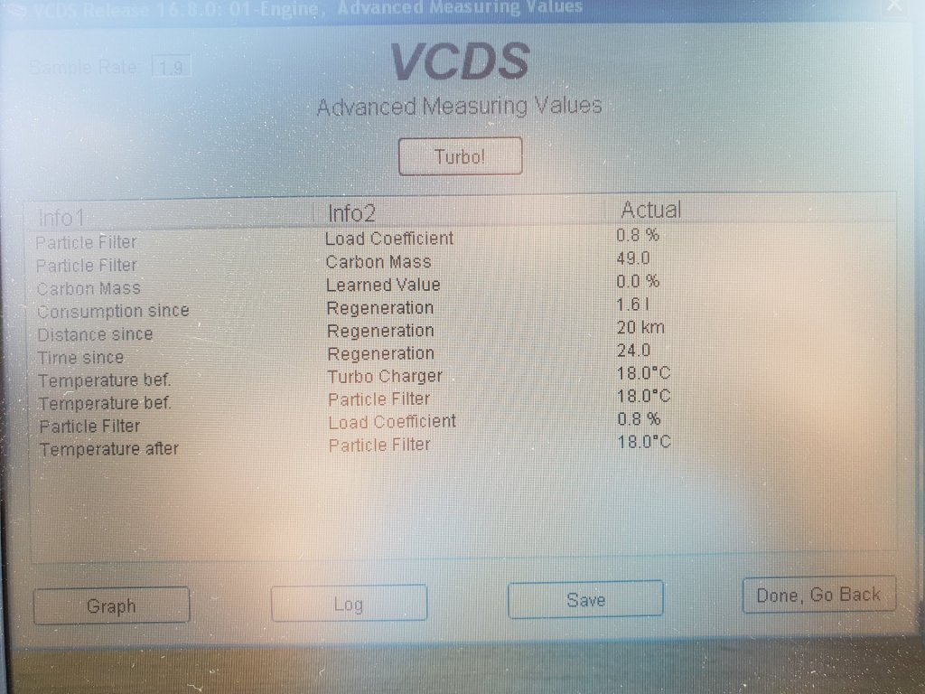

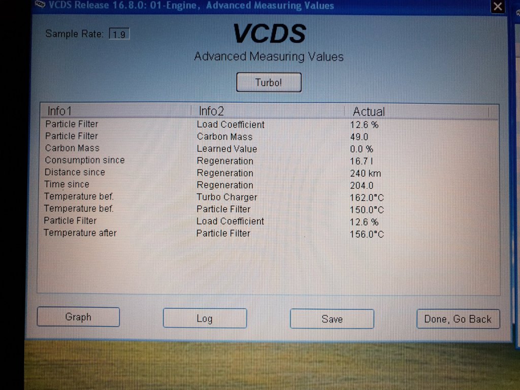

Sorry ale dopiero dzisiaj przejrzałem pocztę i obejrzałem screeny które podesłałeś :)
Z DPF-em jest wszystko oki :whistling:
Te 49 to nie procenty sadzy tylko gramy popiołu w filtrze ....:P
Sadzy to na zimnym masz 0,8% ( po 20 km ), a na rozgrzanym masz 2,8% sadzy po przejechaniu 50 km :cool1:
Po 240 km masz raptem 12,6% zapełnienia sadzą w DPF-ie ....:glupek2:
Jeszcze trochę i z niewiedzy byś pewnie się targnął na prawie nowy DPF ....:D

To wrzucam screeny dla innych ;) 1 foto zimny silnik , 2 foto zagrzany i 3 foto silnik po trasie autostrada.

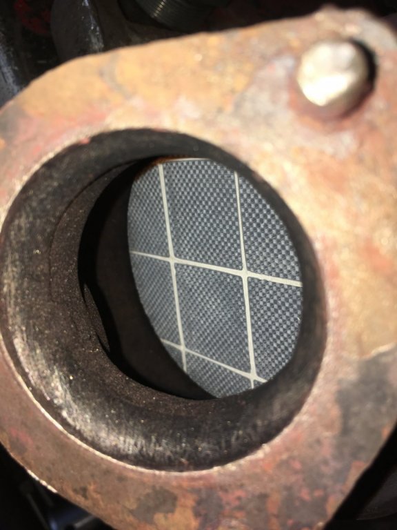

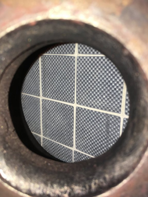

49% jak na auto z przebiegiem 143kkm to juz jest trochę.. ja mam teraz 40% przy przebiegu 168kkm  a filtr wygląda tak :
kwestia pozbycia się popiołu to pewnie tylko czyszczenie ?
a dokładniej prawidłowa regeneracja. Jak słyszysz/czujesz, że się wypala to nie gaś go wtedy dłużej posłuży ;) Ja mam wypalanie co 400km przy programie, przed programem na serii było 250km ktoś mi pisał, że to żle i nieługo dpf powie papa, jak widać jest  czysty . Nie wiem czy wszystkie PD maja ustawione, że załączają wypalnie co 40-45% współczynniku obciązenia :)

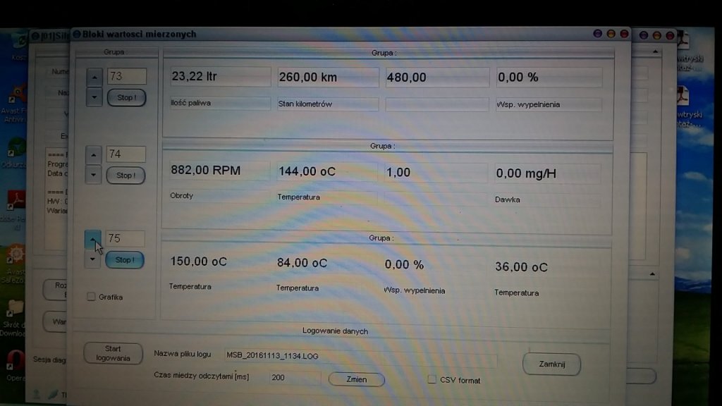

A co do zawartości popiołu to ja mam 71 gr, a przebieg 182 kkm :whistling:
Dla czego tak dużo to tłumaczy ten screen :

To dlaczego w vcds max jest 60 g ? Znjaomy mi tłumaczył że jak dojdzie do 60g to kontrolka i ograniczenie mocy, wtedy zostaje tylko regeneracja.
Pic na wodę fotomontaż :)
Osobiście podłączałem VW T5 który miał 88 gramów popiołu i z DPF-em problemów nie było ...
Jedyny mankament to dość częsta regeneracja bo co 180-200 km .

A filtr tak właśnie powinien wyglądać jak silnik i układ DPF-a pracują prawidłowo .
