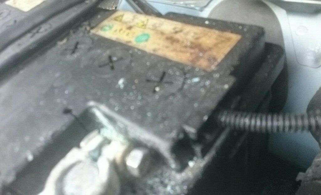

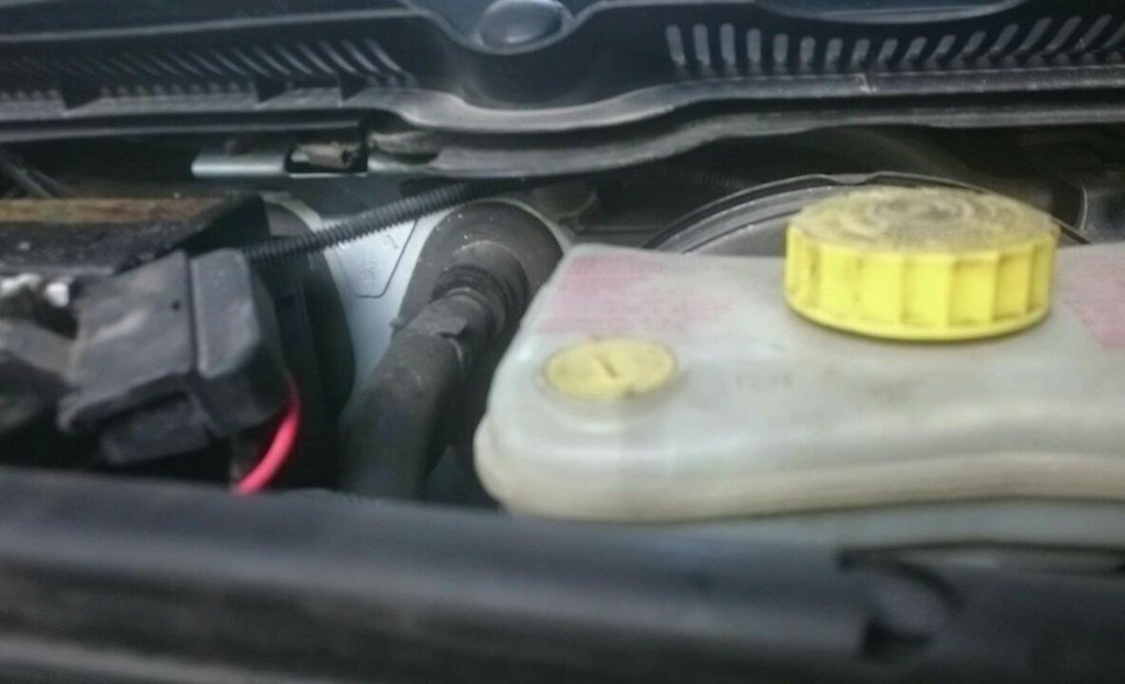

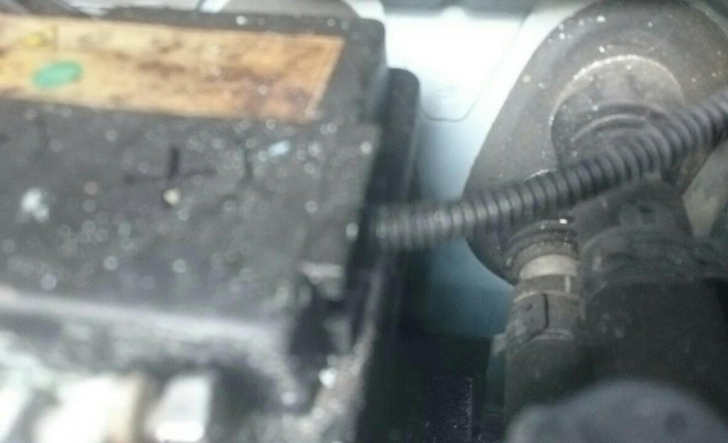

Tak jak w temacie, wziąłem się dziś za wymianę akumulatora, no i poza walką z zapieczoną klemą pojawił się koleny problem, otóż przy klemie z + po prawej stronie w akumulatorze znajduje się dodatkowy kabel prowadzący gdzieś wgłąb auta - nie bardzo jest jak go wyjąc poza wyrwaniem to raz, a dwa że w nowym akumulatorze firmy Centra nie ma miejsca na żaden dodatkowy kabel, więc co należy z nim zrobić?
A dwa - podpowie mi ktoś jaki sprzęt zorganizować do odkręcenia tej śrubki trzymającej akumulator?  (czy to prawda z tego co wyczytałem, że imbus 6 z przedłużką?)
Wrzucam fotki uciażliwej śruby i tajemniczego kabla.

To jest wężyk odprowadzający gazy z akumulatora, jeżeli nowy akumulator naprawdę nie ma otworu odprowadzającego (pewnie jest tylko zakryty zaślepką) to możesz spokojnie zostawić niepodłączony. Z narzędzi: bit imbusowy (nie pamiętam rozmiaru) plus długa przedłużka i grzechotka oraz klucz płaski 10.

A powiedz mi tylko 1 rzecz - jak ten wężyk wymontować? wyrwać? bo nie widzę tam jakiejś opcji wykręcenia, czy coś.. a jak lekko probowalem wyciągnąć to nic nie idzie.
Jest wsadzony na wcisk, może się zakleił i trzyma- musisz mocniej pociągnąć i wyjdzie.

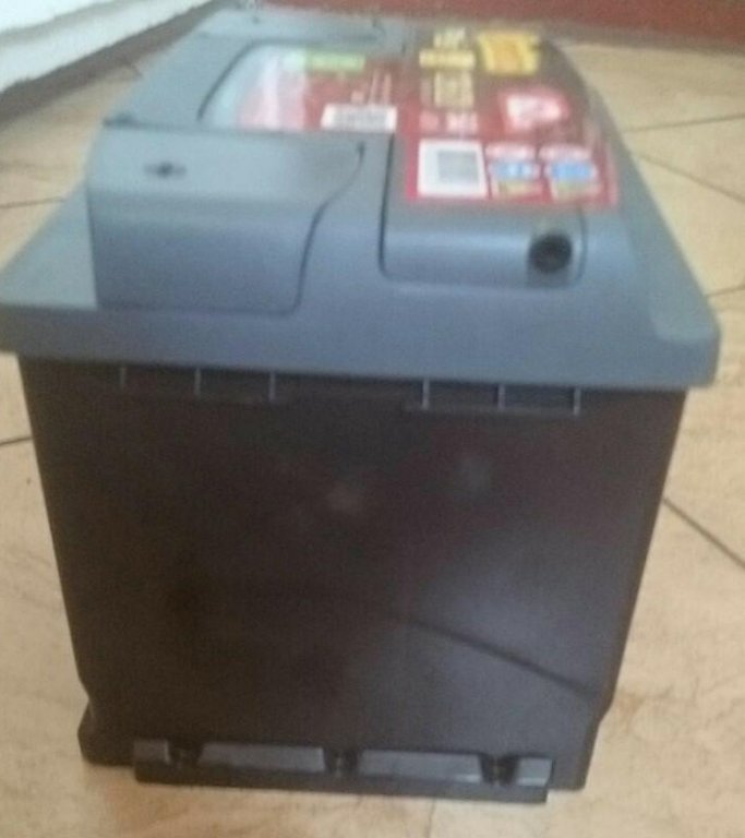

@Edit dla upewnienia - wrzucam fotę akumulatora ze strony z której miałby być kabel.
Tak jak mówię - ja tu nie widze żadnego miejsca na niego, ani zaślepek, no chyba że ten plastik na górze? Ale nie sądzę bo jego raczej nie da się bezinwazyjnie podnieść, ani nic :) Także jak możecie to upewnijcie, że kabelek mam pozostawić luźno  wiszący.

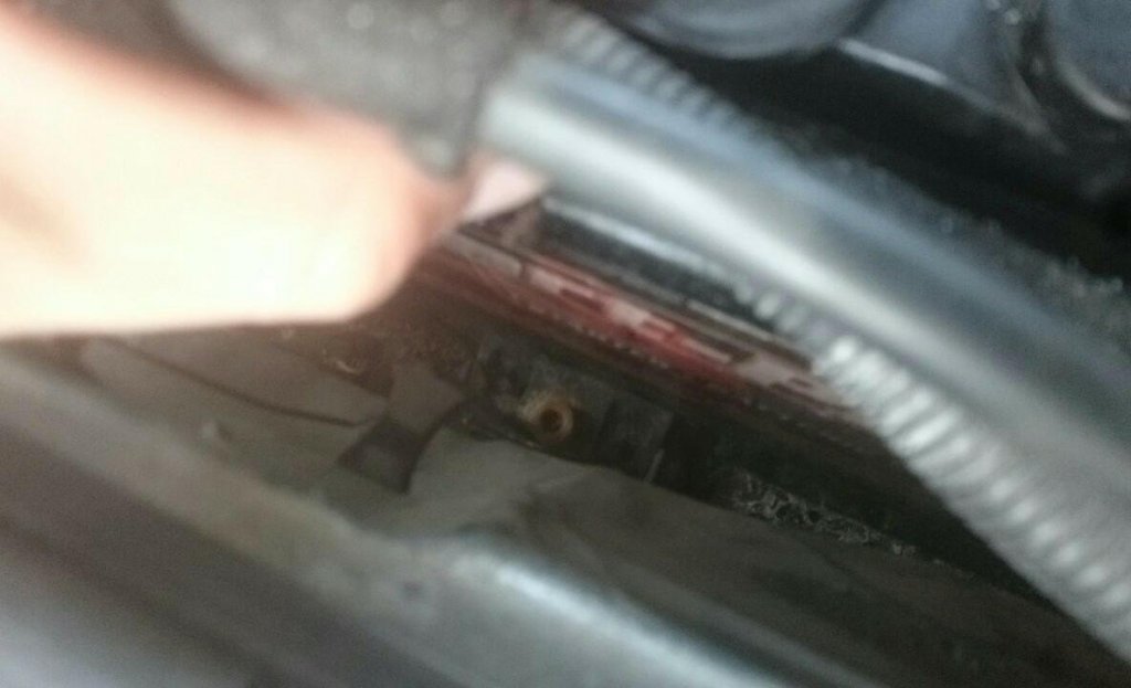

Na czerwono zaznaczyłem miejsce do podłączenia tego wężyka , musisz przed tym wyjąć czarną zaślepkę z aku ...:whistling:
