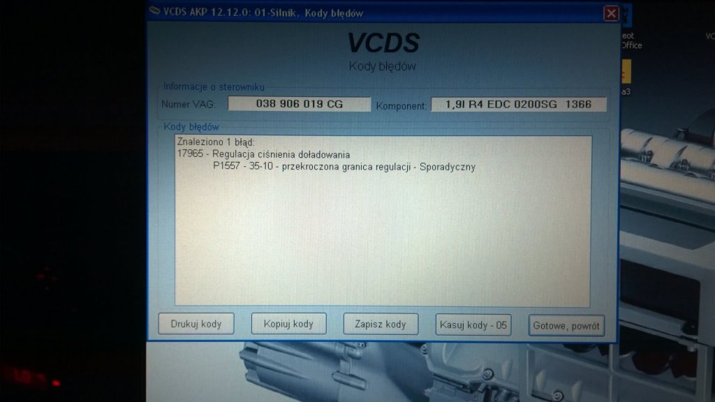

Jacek Milena Boguccy Opublikowano 6 Września 2018 Opublikowano 6 Września 2018 (edytowane) Witam, jest to moj pierwszy post jak i pierwsze logi. Mam madzieje, ze wykonalem je prawidlowo. Problemem jest wlaczanie trybu awaryjnego tj. wylaczanie turbiny przy wciskaniu pedala do "dechy" w okolicach 3-4k obrotow na 3 i wyzszych biegach. Prosze o analize logow dyn. i statycznych. Pozdrawiam. Jacek http://vaglogi.pl/log-004_tCobDGU.htmlhttp://vaglogi.pl/log-018_WrzLnJ3.htmlhttp://vaglogi.pl/log-003_007_008_K0VQ1.htmlhttp://vaglogi.pl/log-023_kdlkhO4.htmlhttp://vaglogi.pl/log-003_011_008_u435H.htmlhttp://vaglogi.pl/log-013_9cPT7s.htmlhttp://vaglogi.pl/log-003_007_008_aX078.html Edytowane 6 Września 2018 przez Jacek Milena Boguccy
Krzysiek_A4/A6 Opublikowano 6 Września 2018 Opublikowano 6 Września 2018 Po pierwsze znacznie fajniej wyglądają logi jak wrzuci się je przez vaglogi.pl Po drugi z objawów bez patrzenia na logi wynikałoby ze do czyszczenia zmienna geometria łopatek turbiny lub do wymiany zawór N75. Standard. Wazne, żeby dac to do zrobienia specjalistom od turbo a nie zwykłemu mechanikowi, nawet dobremu. Ja właśnie walczę ze spartaczonym czyszczeniem. Konczy się i tak na wysłaniu turbiny.
Jacek Milena Boguccy Opublikowano 6 Września 2018 Autor Opublikowano 6 Września 2018 Puscilem przez vaglogi.
Tracer39 Opublikowano 6 Września 2018 Opublikowano 6 Września 2018 Auto po chipie. - prawdopodobnie uszczelnienia pompowtrysków do wymiany - kąt synchronizacji do poprawienia - turbo do wyczyszczenia i wszystkie podciśnienia do sprawdzenia - pasowałoby użyć środka do wyczyszczenia pompowtrysków bo bip-y wysokie
Krzysiek_A4/A6 Opublikowano 6 Września 2018 Opublikowano 6 Września 2018 (edytowane) A ja bym do tego jeszcze przyjrzał się przepływce. W pierwszej kolejnosci zajałbym się trybem awaryjnym tzn czyszczenie turminy i sprawdzenie podciśnień. Do tego przydałyby sie jeszcze logi statyczne i dynamiczne grupy 011 - regulacja doładowania. Edytowane 6 Września 2018 przez Krzysiek_A4/A6
