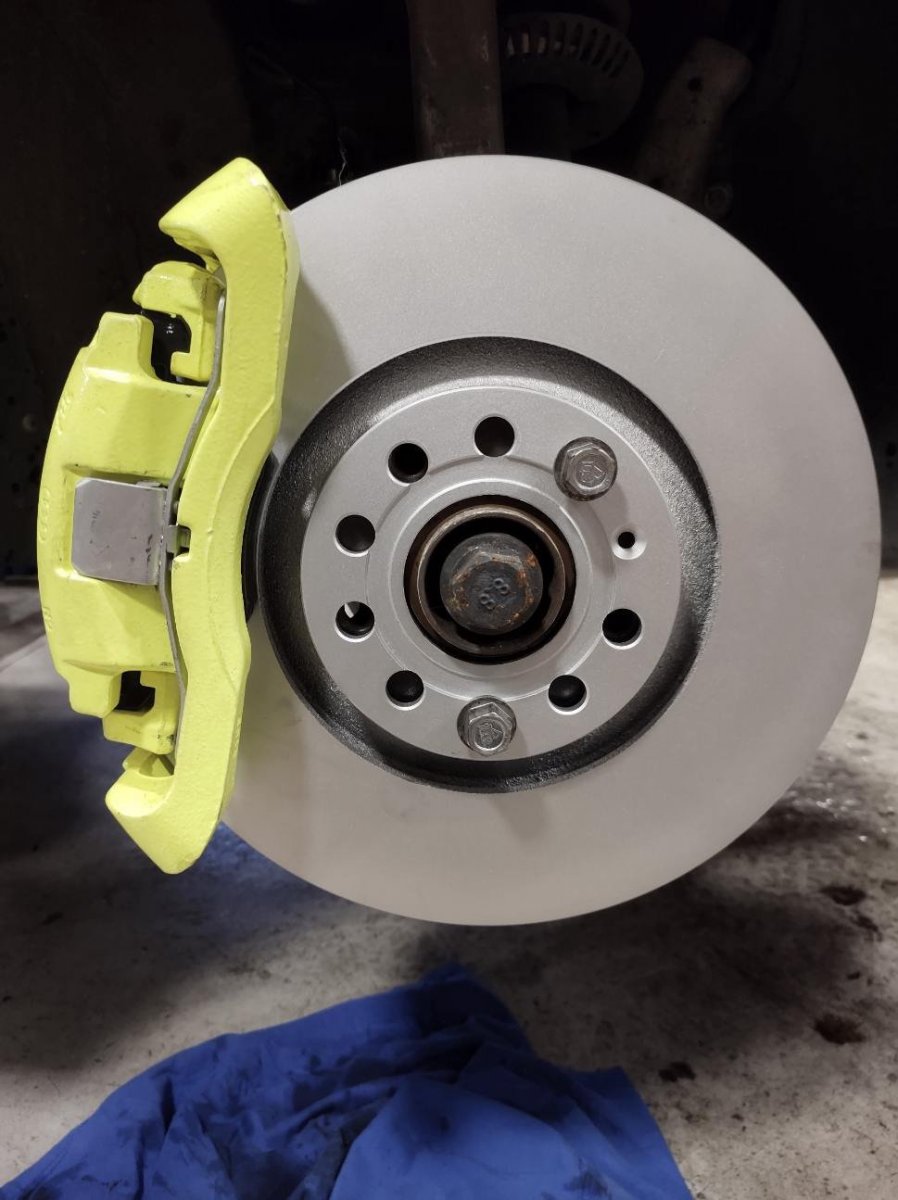

Patryks25 Opublikowano 17 Sierpnia 2020 Autor Opublikowano 17 Sierpnia 2020 Odebrane zaciski. Sytuacja wygląda tak. Zaciski są do konkretnego przygotowania. Zalane farba wszystko. Mówili, że rozbiorą, nie rozebrali. Wszystkie gwinty zalane farba. Nic nie było zabezpieczone. Jutro będę z tym walczył i dam jakieś fotki. W środę przychodzi reszta części i wleci kompletny zestaw nowe tarcze i klocki p+t nowe zestawy regeneracyjne przewody hamulcowe i płyn. Zobaczymy co to wyjdzie może jeszcze w tym tyg zacznę przy tym działać. Na kolejne plany zderzak przód sline - szukam jakiegoś zwykłego pod xenon jak najtaniej i będę sam przerabiał. Dokończyć malować dekory Wycieraczki, (chyba wleca aero z B7) Spryskiwacz szyb od pasażera przestal działać, Rdza na nadkolu Troszkę detailingu delikatnego.

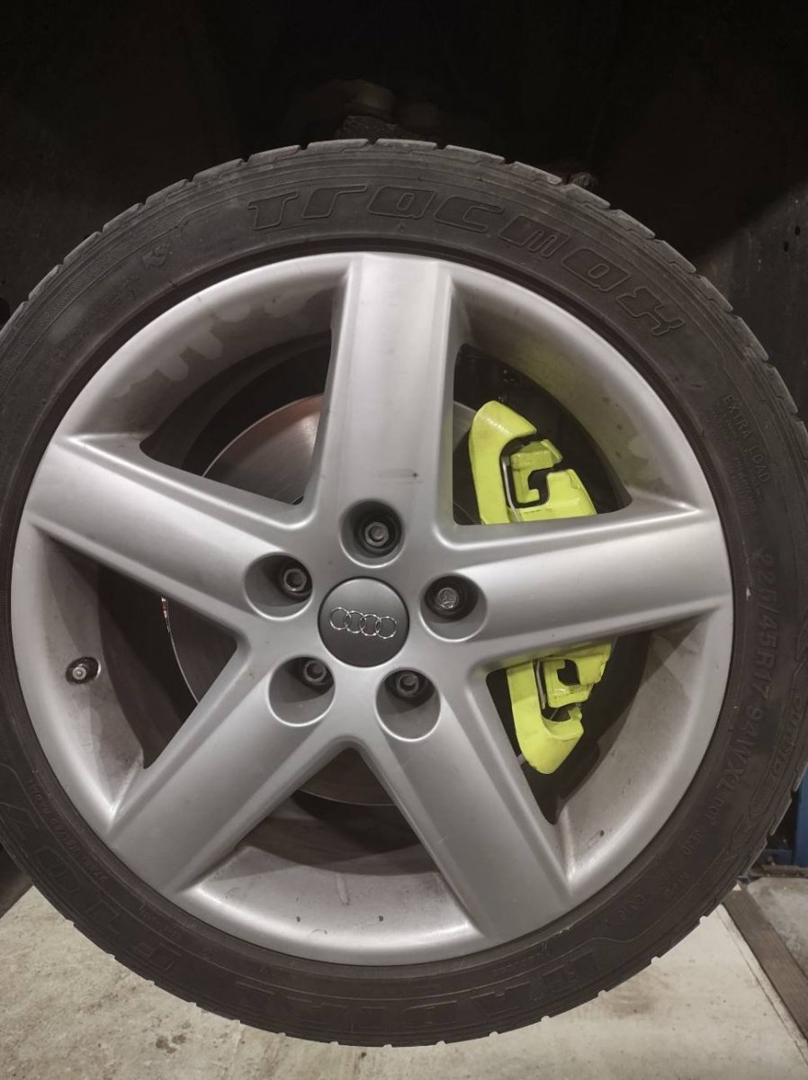

Patryks25 Opublikowano 16 Września 2020 Autor Opublikowano 16 Września 2020 Temat hebli uważam za zakończony. Wpadł cały zestaw textar, wszystko siadło spoko. Teraz docieranie przez parę set km na montaż czekają spryskiwacze mgłowe grzane i nowy siłownik maski. Dodatkowo wpadło troszkę chemii aby odświeżyć wnętrze. Więcej info w przyszłym tygodniu.
george Opublikowano 16 Września 2020 Opublikowano 16 Września 2020 13 minut temu, Patryks25 napisał: Teraz docieranie przez parę set km Też docieram nowy zestaw na przodzie 320. Różnica w porównaniu do serii jest znacząca.
Patryks25 Opublikowano 16 Września 2020 Autor Opublikowano 16 Września 2020 45 minut temu, george napisał: Też docieram nowy zestaw na przodzie 320. Różnica w porównaniu do serii jest znacząca. Na razie jest gorzej niż na starych ale to jeszcze pierwsze 50 nie minęło
george Opublikowano 16 Września 2020 Opublikowano 16 Września 2020 4 godziny temu, Patryks25 napisał: Na razie jest gorzej niż na starych ale to jeszcze pierwsze 50 nie minęło 300 km z hakiem zrobiłem na swoich, ale założyłem 500 km okres docierania.
Patryks25 Opublikowano 16 Września 2020 Autor Opublikowano 16 Września 2020 Też założyłem sobie 500km chociaż tw hamulce i tak że mną będą miały lekko bo ja rzadko używam całej stajni (^_-)
