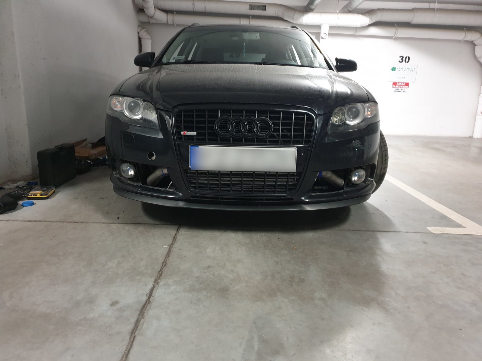

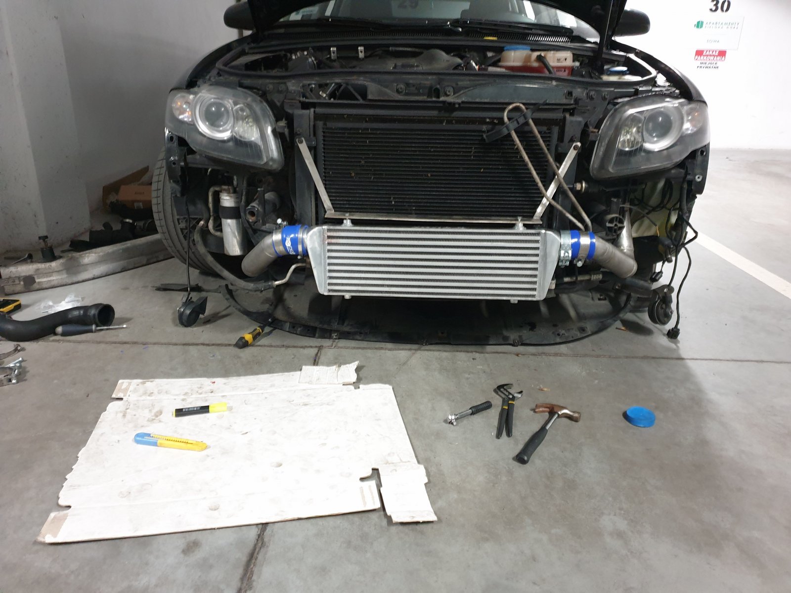

Dłuższy czas nic się nie działo i byłem o mały włos od sprzedana samochodu, ale no cóż... Robimy dalej i wpadł fmic, bo dsmic słabo sobie radził i spadał ciągle wąż. Okazało się, że był zarzygany cały układ olejem po poprzednim padnięciu turbo.
Zamawiałeś jakiś gotowy zestaw? Bo mi też wydaje się, że dual nie daje rady... ? Wszystko montowałeś bez żadnych przeróbek i rzeźby? ?
Ps: kratki nie wchodzą w zderzak przy halogenach?
Z fb od Piotr Bel. Wszystko pasowało, ale belkę trzeba trochę ciąć i halogeny muszę chyba dwa zaczepy górne odciąć. Nie miałem już siły tego dopasować dzisiaj :D
Dzisiaj 32st na dworze i jak jechałem, to przy przyśpieszaniu temperatura spadała w dolocie do ~34st. Czuć różnicę i to mega, bo na dsmic było stałe 40-50st.
Super!
Jakie wymiary tego cuda?
I jeżeli to nie tajemnica ile taki zestaw? Może być na PW - zbieram informacje :evil2:
7 godzin temu, lewiatan1989 napisał:
Super!
63 wloty 550x180×65
rury 60.3
1150zł kompletny zestaw. Jedynie 2 śrubki do mocowania fmic trzeba kupić M8, 2 śrubki do mapsensora M6 i 1 opaskę na DV albo 2 jeżeli starą masz w złym stanie.
Z fmotors taki zestaw chyba 1600zł i też mocowanie do góry.
Dobra robota ?, widzę że też na parkingu podziemnym działasz, u mnie już sąsiedzi nawet nie pytają ci robię jak widzą rozebrane auto. 180 mm zmieścił się bez podcinania zderzaka? ? ?
Przy odpaleniu i przygazowaniu włączył się czujnik czadu :D  Dobrze, że nikogo nie było w garażu.
Bez podcinania zderzaka, ale musiałem trochę więcej belki przyciąć i będę musiał jeszcze chyba jeden zaczep z halogenu odciąć. Póki co nie mam na to czasu i śmigam bez kratek.

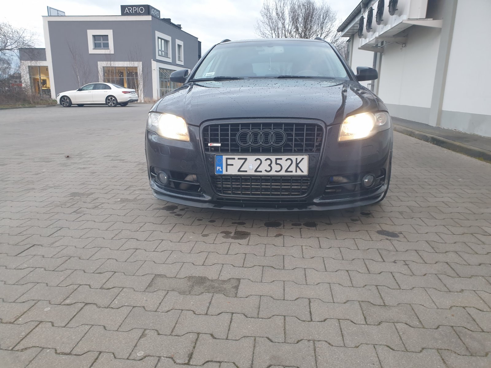

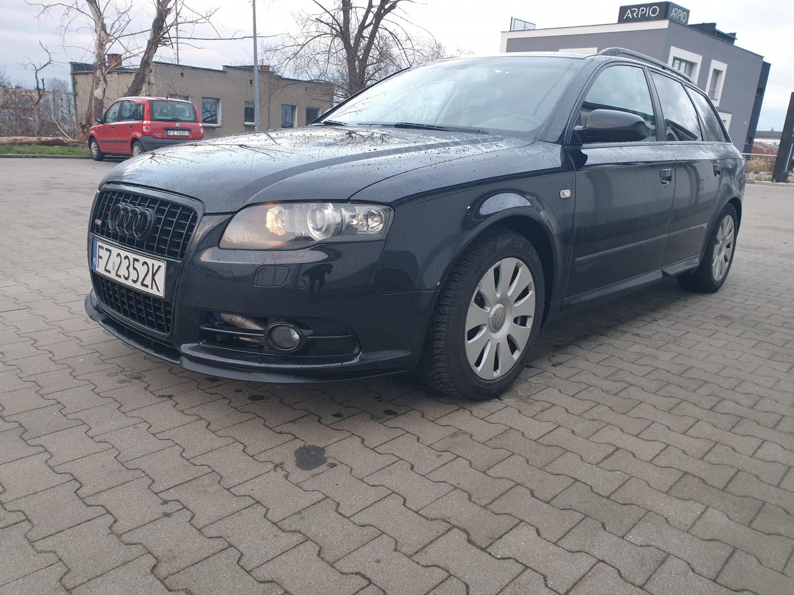

Aktualne zdjęcia
