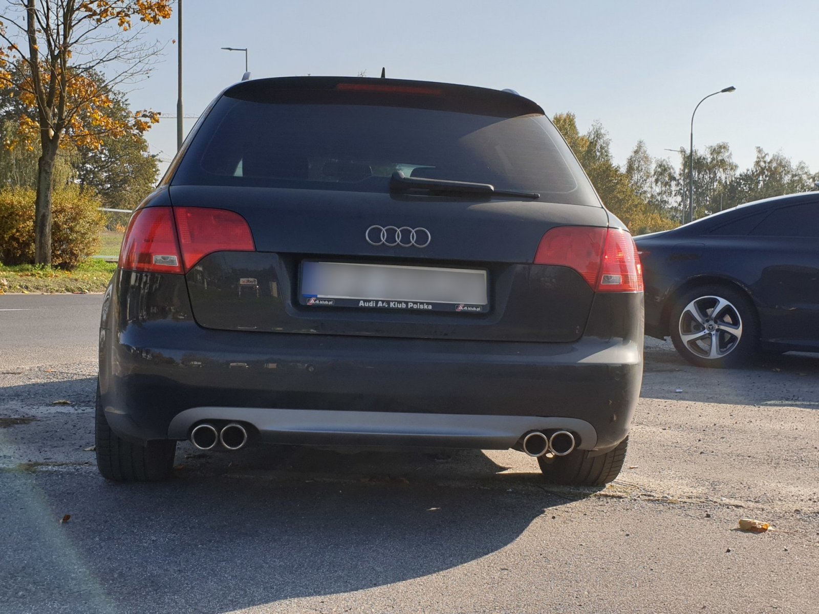

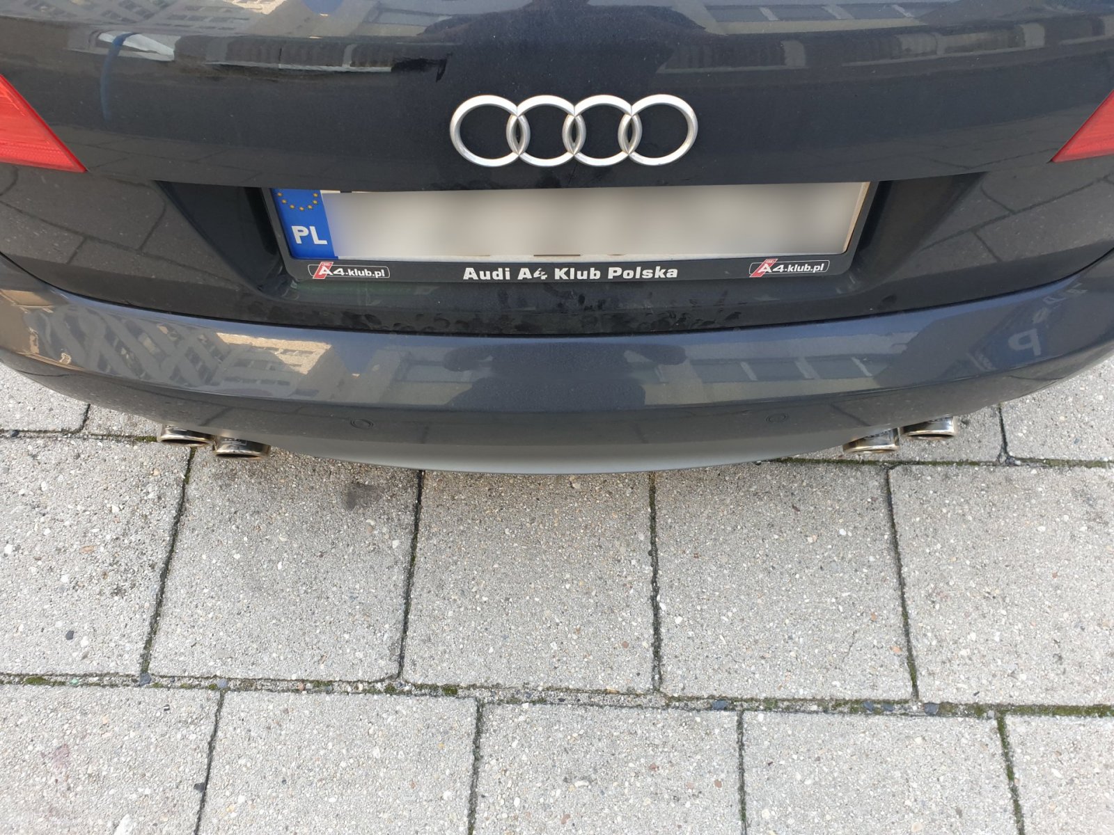

Jakiś czas temu zamontowałem gotowe tłumiki ultera 2x70. Nie obyło się bez problemów przy montażu, ale już jest jak powinno. Zakładałem sam w garażu i miałem problem z opaskami. Musiałem pojechać na spawanie do mechanika i po drodze stopiła mi się dokładka z prawej strony :/ Aż tak tego nie widać, ale kiedyś będzie trzeba poprawić.
Zrobił się fajny basowy dźwięk teraz B)
Elegancko wygląda spora różnica w porównaniu do oryginalnych ?
Fajny bas się zrobił i jak wkręci się wysoko, to przy zmianie biegu delikatnie strzela.
