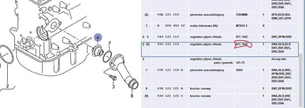

ja wymieniłem na ori serwisowy z b7 2.0 tdi o numerze 03G121113. Przy temp. 6 stopni na zewnątrz od odpalenia i przy spokojnej jezdzie łapie mi 90 stopni po ok 7 minutach i już nigdy nie spada. Termo o  numerze 03G121113 ma zakres 87-102 a ten nasz z b8 o numerze 03G121113A 82-102. Oba mają wymiary 54mm szerokiść i wysokość 22,5mm

03G121113

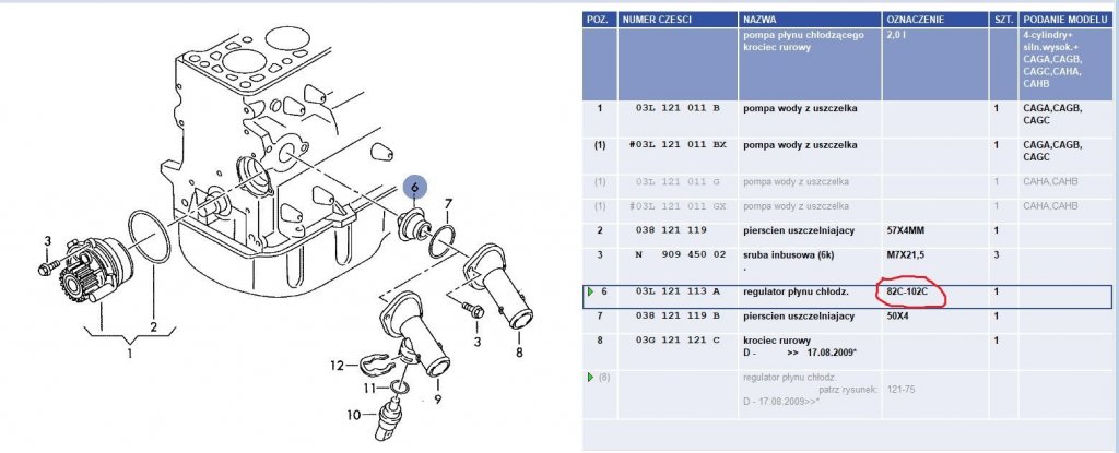

A więc tak; wczoraj zamówiony MAHLE dziś odebrany /odpowiednik 03L121111AD/. Rano przejechałem 10 km, sprawdziłem pod maską rurę od chłodnicy i jest zimna, chłodnica tez zimna a więc objaw prawidłowy znaczy stary termostat niby trzyma. Niestety nie udało nam się za cholerę zlokalizować tego niby drugiego małego termostatu, tam gdzie niektórzy wskazują z tyłu silnika u mnie jest gumowy króciec na dwóch opaskach i nic więcej, jest króciec wodny 03L121132AC w który wchodzi czujnik temperatury ale tam nie ma termostatu wewnątrz, obok druga wspomagająca elektryczna pompa obiegu wody 5N0965561A. Ale nic, zdecydowałem poświęcić te 120 zł za tego MAHLE i dziś rano wymieniliśmy go, efekt....... żaden, jest to samo co było. Więc skłaniam się do kwestii, że TTTM
