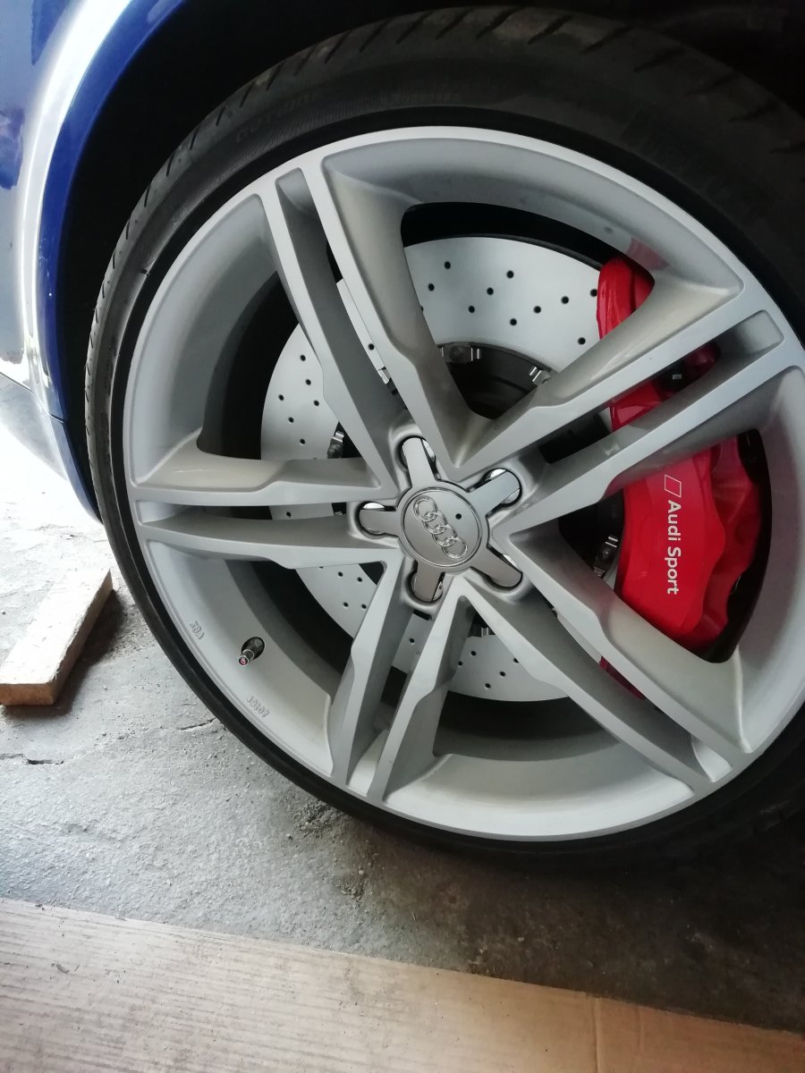

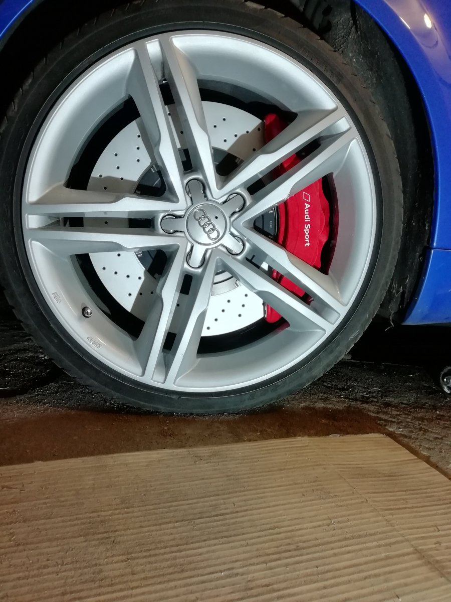

Z tyłu będą obydwa zaciski hamować, czy ten szary jest tylko od ręcznego?
Ten czerwony czterotloczek będzie pracował a mały szary tyło do zaciągania ręcznego, płyn nie będzie do niego dochodził tylko linka
Aha, no właśnie się zastanawiałem bo widać na nim odpowietrznik.
Super sprawa, że osobno będą działać:ok2:

Hej,
Co to za felga ?? Wygląda świetnie.
3 minuty temu, kupczak90 napisał:
Hej,
Witam
MAM A1 8x19
Wygląda  super , ledwo wlazły te 'zwalniacze'  w 19ki. :thumbup:
Respect .:hi:

Skąd masz dekielki z logo Audi ? w sprzedaży mają bez logo
1 minutę temu, dekiel 13 napisał:
Wygląda świetnie, ledwo wlazły te zwalniacze w 19ki. :thumbup:
Respect .:hi:
Dzięki? wlazły bez problemu?
Dekielki dokupiłem inne z allegro, można dostać repliki tańsze jak i oryginały. Wpisz dekielki pajączki Audi to na pewno wyskoczą jakieś oferty
Witam. Długo to trwało ale od dziś jeździmy. Jestem bardzo zadowolony z efektu i na tym projekcie hamulców już koniec
Pozdrawiam grupę ?
