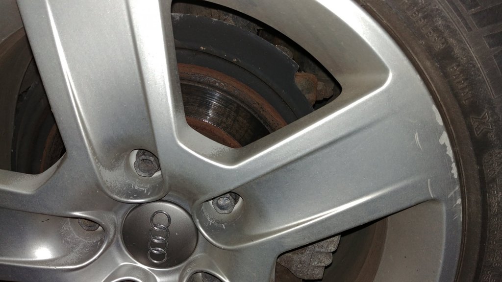

popo601 Opublikowano 5 Listopada 2018 Opublikowano 5 Listopada 2018 Witam wszystkich, moje tarcze z tył są pordzewiałe tak jakby klocek nie brał całą powierzchnią tylko środkiem albo były założone jakieś mniejsze klocki, gadałem z kumplem mechanikiem i powiedział mi że to wada A4 bo w każdym modelu tak rdzewieją w co osobiście nie wierzę, z przodu cała tacza się ładnie świeci a z tył to paskudnie wygląda bo świeci się tylko środek a do rantu tarczy tak z około centymetr jest rdza i jak się ma alusy to słabo to wygląda Napiszcie mi proszę czy przy waszych B7 z tył tarcze są całe świecące czy macie też ten problem. Jeśli nie jasno opisałem to podepnę zdjęcie.
AndrzejK. Opublikowano 5 Listopada 2018 Opublikowano 5 Listopada 2018 Wiadomo o co Ci chodzi i odpowiedz: nie nie mam takiej przypadłości jak opisujesz. U Ciebie- może być wyeksploatowany zestaw lub np. założone nowe klocki na stare tarcze (brak możliwości współpracy tych elementów z jednakowego poziomu zużycia) i efekt sam widzisz. A takie teksty jak wspomniał mechanik to mnie "rozwalają".... Trzeba wszystko właściwie serwisować i wszystko będzie właściwie działało, niby proste myślenie, a często do wielu nie dociera.
przem8 Opublikowano 5 Listopada 2018 Opublikowano 5 Listopada 2018 (edytowane) Najprawdopodobniej masz zapieczone prowadnice lub kwestia też dojechanych tarcz i kijowych klocków. Fotę możesz wrzucić, zawsze jakiś pogląd na sytuację Edytowane 5 Listopada 2018 przez przem8
popo601 Opublikowano 5 Listopada 2018 Autor Opublikowano 5 Listopada 2018 W sumie to od niego kupiłem tą Audi 2 miesiące temu a jego kobieta jeździła nią 3 lata i twierdzi że tarcze i klocki w niej wymieniał i to samo się robiło a nie chcę mi się wierzyć że robiąc dla siebie robi się fuszerke. Ja tak będę chciał te tarcze i klocki wymienić bo to nie może tak wyglądać jak na zdjeciu, sorry że nie za dnia ale dopiero co przyjechałem z pracy a trochę ciemno już jest.
AndrzejK. Opublikowano 5 Listopada 2018 Opublikowano 5 Listopada 2018 (edytowane) No delikatnie mówiąc wygląda to średnio.... A co do wymiany to może i wymieniane było tylko zależy też na co.....Zauważ jaką powierzchnią klocek ma styk z tarczą....nieakceptowalny. Gratów do kupienia jest cała masa jak i cen za nie występujących i raczej tu upatrywałbym przyczyny. Nie ma co gdybać, zmień komplet na zacny jakościowo i zobaczysz jak będzie. Edytowane 5 Listopada 2018 przez AndrzejK.

M@rcin Opublikowano 5 Listopada 2018 Opublikowano 5 Listopada 2018 (edytowane) 6 godzin temu, popo601 napisał: W sumie to od niego kupiłem tą Audi 2 miesiące temu a jego kobieta jeździła nią 3 lata i twierdzi że tarcze i klocki w niej wymieniał i to samo się robiło a nie chcę mi się wierzyć że robiąc dla siebie robi się fuszerke. Ja tak będę chciał te tarcze i klocki wymienić bo to nie może tak wyglądać jak na zdjeciu, sorry że nie za dnia ale dopiero co przyjechałem z pracy a trochę ciemno już jest. Ewidentnie jest coś u Ciebie nie tak. U mnie tak to wygląda: Edytowane 5 Listopada 2018 przez Marcinx52 1
popo601 Opublikowano 6 Listopada 2018 Autor Opublikowano 6 Listopada 2018 No tak to dokładnie powinno wyglądać
KINIAM Opublikowano 6 Listopada 2018 Opublikowano 6 Listopada 2018 Oględziny klocka od strony materiału ciernego wszystko wyjaśnią. Może wykruszony lub pokruszony materiał cierny ?. Pole tarcia na tarczy posiada chyba wgłębienia ?. Tak czy siak czeka Cię demontaż.
