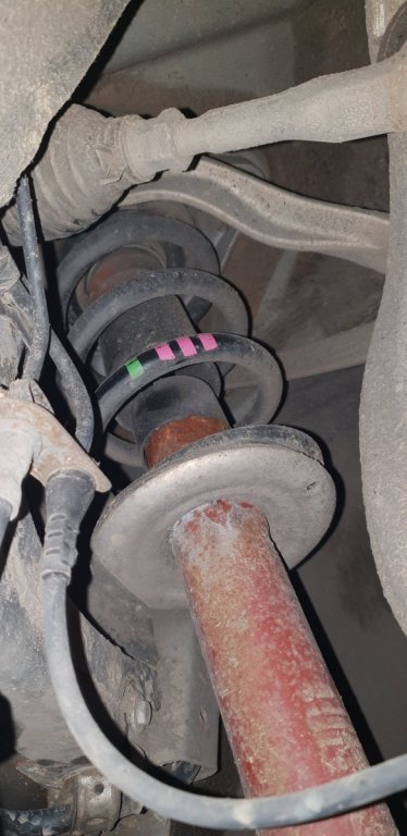

Siema powiecie że idę na łatwiznę ale temat mnie przerósł. Autko to B7 1.8T Q Sline sedan. Problem jest z zawieszeniem otóż po montażu LPG dupka usiadła dosyć mocno I teraz prześwity mają się tak:
-Przód 66 cm amor 1BE spring 0JF
-tył 62,5 cm amor 1BE spring 0YJ
Tył może tak naprawdę zostać jak jest ale przód należy posadzić o te 4 cm. Wyczytałem że można obniżyć przód wkładając podkładki od B5 ale to i tak zbyt mało...
Idealnie by było gdyby udało się obniżyć przód bez ruszania tyłu.  No chyba że opuścić przód podkładka od B5 A tył podnieść? Czy tył zostawić i sprężyny przód wymienić? Tylko jak dostać te z kategorii wagowej niżej? Zmieniając sprężynę kategoria niżej w razie "wu" moge wsadzić w dodatku podkładka od B5? Za dużo wątpliwości mam co radzicie?

Wymień sprężyny na takie z innej kategorii. Możesz podładać gumki podkładki talerzyki ale co z tego jak autem źle będzie sie jeździło
przód masz 6 kat  ,tył 9 kat ,na jakich kołach mierzyłeś wysokość bo to też jest ważne,wg mnie musisz tył podnieść to przód trochę usiądzie,mam takie same kategorie w 1,9 tdi i przód mam 65cm ,tył 64 cm na 225/40/18 ,na 205/55/16 1 cm niżej ,tyle że nie mam butli w bagażniku
