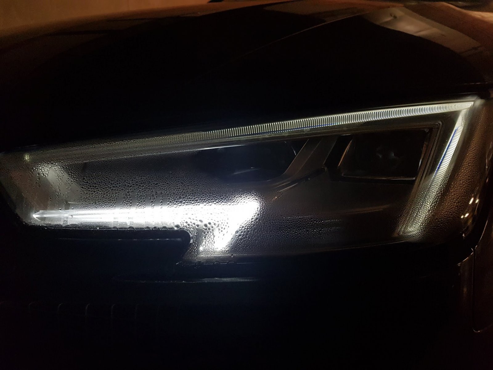

Witam. Miesiąc miodowy trwa  z B9 FL... docieramy się. Lampy wyglądają tak. Zgłosiłem temat w ASO gdzie kupiłem auto, powiedzieli że to normalne, lampy parują bo ledy generują mało ciepła SIC!!!( jak wytłumaczyć fakt że w poprzednich autach nie używając głównych lamp nigdy nie parowały) Zgłosiłem też w innym ASO, mają temat przemyśleć i oddzwonić do mnie za klika dni. pozdrawiam

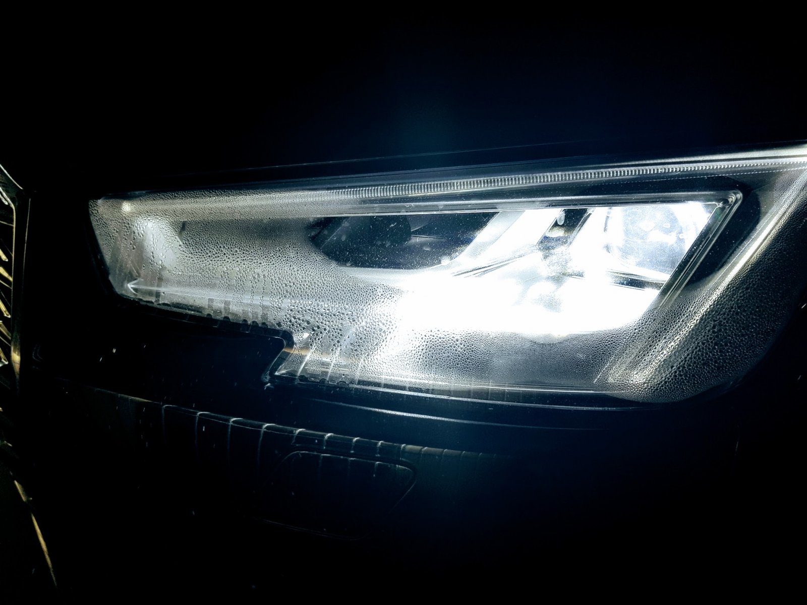

Gdyby ktoś był ciekawy to dalej w tym temacie nic się nie zmieniło. Stanowisko AUDI to samo, czyli ledy nie dają tyle ciepła co klasyczne żarówki, na początku użytkowania parowanie może wystąpić, gdyby zjawisko utrzymywało się przez dłuższy czas to wtedy będziemy myśleć. Poniżej fotki robione dziś rano w Gdańśu, temp na zew około -2 stopnie. Wybaczcie czystość auta, ale samochód jest po trasie. Dodam tylko, że ten poziomi zaparowania jest wyjątkowo minimalny, od dziś będę to parowanie dokumentować fotkami. Moje spostrzeżenie jest takie, że głównie paruje górna część lamp, w linii "rzęs" jak to niektórzy określają. Światła Ledy, ale nie matrixy. Auto odebrane 5 lutego 2021.
Jeśli nie dają tyle ciepła co klasyczne żarówki np. h7 to zjawisko parowania nie powinno występować ze względu na minimak\lną różnicę temperatur. Tłumaczenie AUDI  bez uzasadnienia. Zrobili wadliwą konstrucję lampy i tekstem bez poparcia się tłumaczą. Podobnie było z lampami do b6 , w złym miejscu i zbyt małe odpowietrzniki i lampy parowały -- temat znany. :kwasny:
