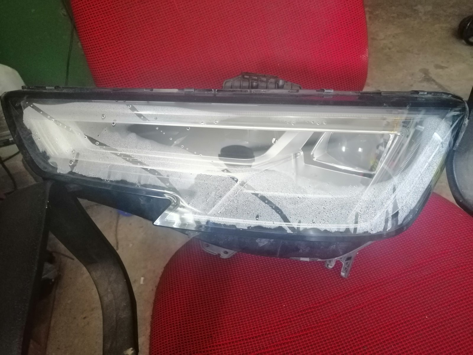

Taka ilość wilgoci w środku (powstają małe krople),świadczą o niedostatecznej wentylacji lamp,lub o ich nieszczelności.

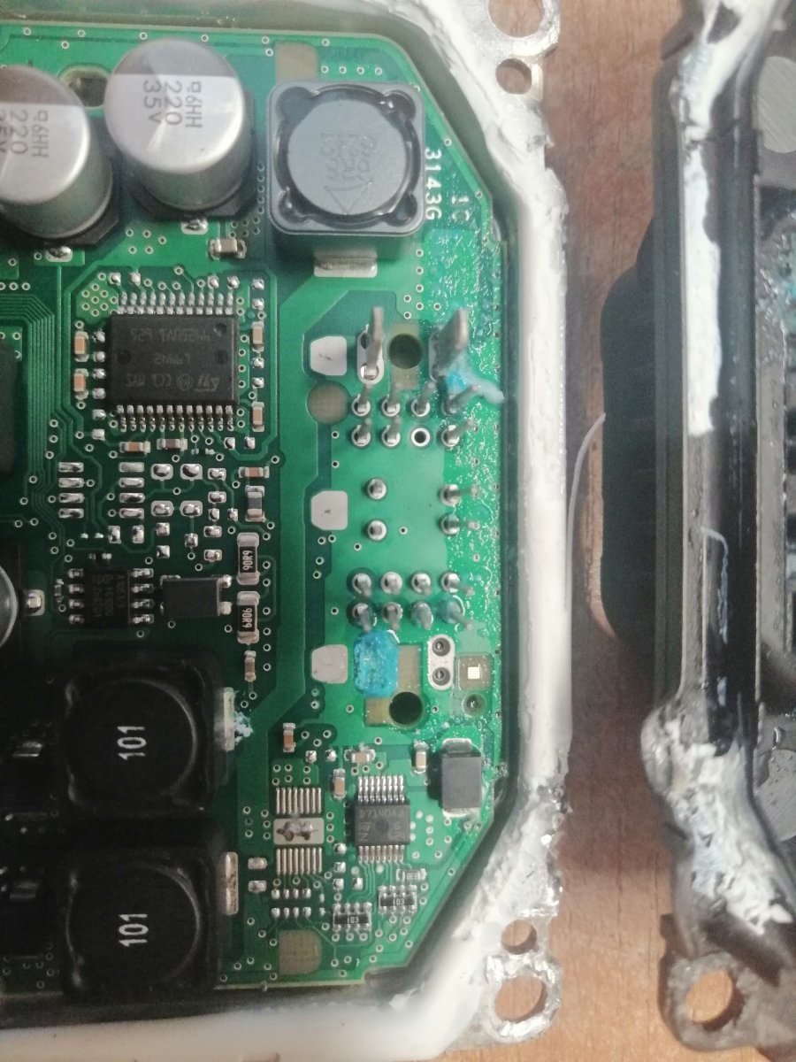

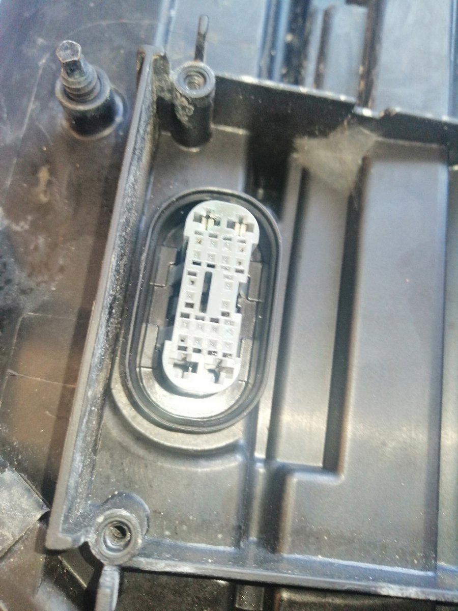

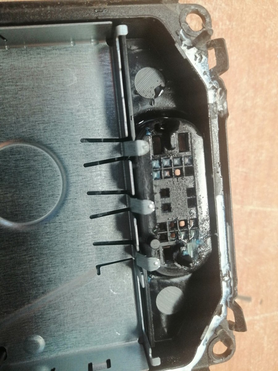

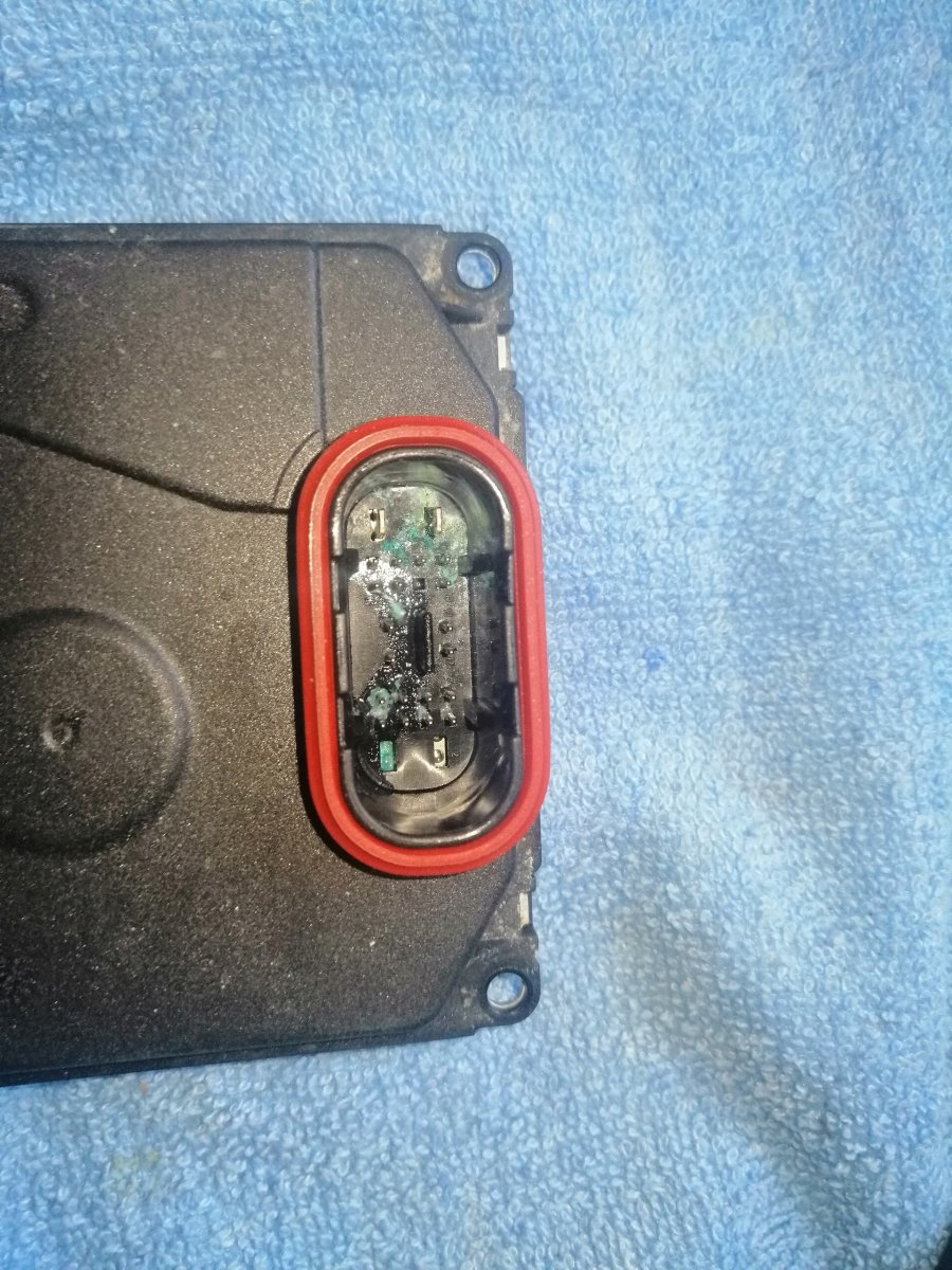

W piątek komunikat na desce o awarii świateł dziennych w lewym reflektorze. Tak to wygląda po wyjęciu reflektora, przetwornica od kierunku i dziennych zielona. Rozebrałem, wymyłem izopropanolem a lampy się suszą, dzisiaj składam, zobaczę czy ruszy. Woda dostaje się przez wtyczkę do małej przetwornicy, wada fabryczna, inczej tego nie można nazwać.
Woda leje się do lampy,a z lampy wprost do modułu drl...
Edytowane przez pila24
Piny w przetwornicy nadtopione. Chyba będziesz musiał nową kupić.
Piny ok, trochę się zruszyły przy otwieraniu przetwornicy ale przylutowałem je od góry, fabrycznie są lutowane tylko od dołu. Przed chwilą poskładałem samochód, wszystko wróciło do normy, reflektory świecą. Dałem tylko ciała przy suszeniu, położyłem reflektory do suszenia kloszami do dołu, żeby woda odparowała otworem gdzie są ledy od dziennych i kierunkowskazów ale cała wilgoć spłynęła na klosze i po wysuszeniu zostały wewnątrz plamy. Jak będę miał więcej czasu, to chyba spróbuje oddzielić klosze, wyczyszczę je dokładnie i zobaczę czy da się jakoś uszczelnić wtyczkę od małej przetwornicy, bo tam jest problem.
