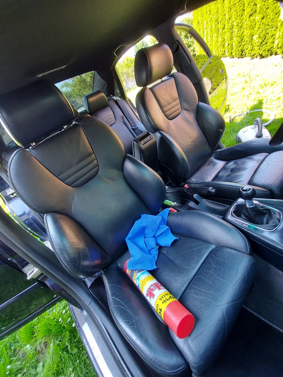

Coś tam sie dzieje po mału. Do auta wpadły ori halogeny s4  ,żeby nie było pustych dziur w kratkach? Zakupiłem również drugie fotele recaro pól skore , ale jeszcze trzeba je dopieścić. Auto w piątek przeszło mały serwis wymiana oleju , filtrów , kompletny rozrząd i hamulce tył. W tym roku podziałamy wkońcu coś z mocą ?

Finalnie wpadną te fotele. Czekają na ogarniecie ? I na maty grzewcze z obecnego recaro , które pózniej trafi na sprzedaż.

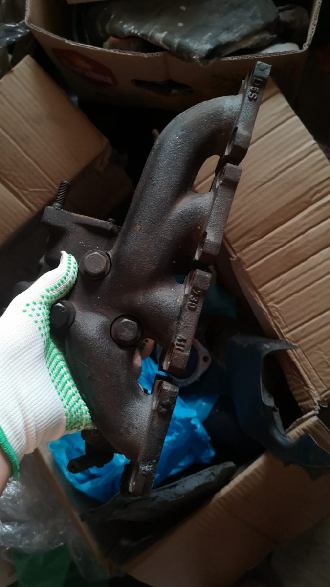

na seryjnym kolektorze wydechowym tyle nie bedzie
K04 + kolektor pod to turbo. Hybrydy to grząski temat. :decayed:
To na ile ogarnia seryjny? ? narazie sie przygotowuje ? szybko pewnie to nie nastąpi ?
Czemu tak uważasz że hybrydy grząski temat? Ogólnie szukam turbo od bexa na przerobienie. Podobno najlepsze na przeróbke.
270 to max na seryjny kolektor, natomiast kolektor z bexa pusci max 280.
Oba mozna rozportowac. Rekord auta, ktore robilem to zamknieta przeplywka seryjna (225g przeplywu) na seryjnym kolektorze (kolektor bex + porting) co wychodzi +/- 28X koni
Edytowane przez DivaynEays
To najwyzej pierwszy etap pojdzie na 240km , nie zagłebialem sie az tak bardzo w temat. Ale dziwne ze nigdzie nie natrafilem na temat tego kolektora ?

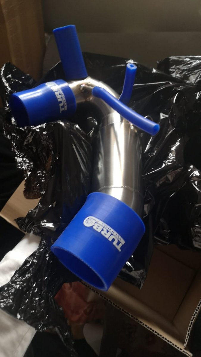

Wczoraj przyszło turbo na dawce ?Miłym zaskoczeniem okazał sie dodatkowo kolektor od bexa ?Po swiętach turbo pojedzie na przeróbke ?
Cały czas zbierane są nowe części zeby przygotować auto na zwiększenie mocy ?

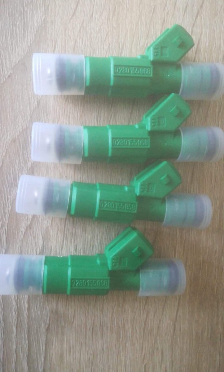

W drodze jest
* N75- pierburga
*Swiece Pfr7q
Szukam jeszcze informacji jakie wybrać cewki pod konwersje na  FSI/TFSI?
Macie cos dobrego do polecenia?? Najlepiej firma i numer oem bo napewno wpadnie nowy komplet?
Jakbyście mieli jakies porady albo informacje co można jeszcze kupić zeby lepiej przygotować auto pod zwiekszenie mocy ?
