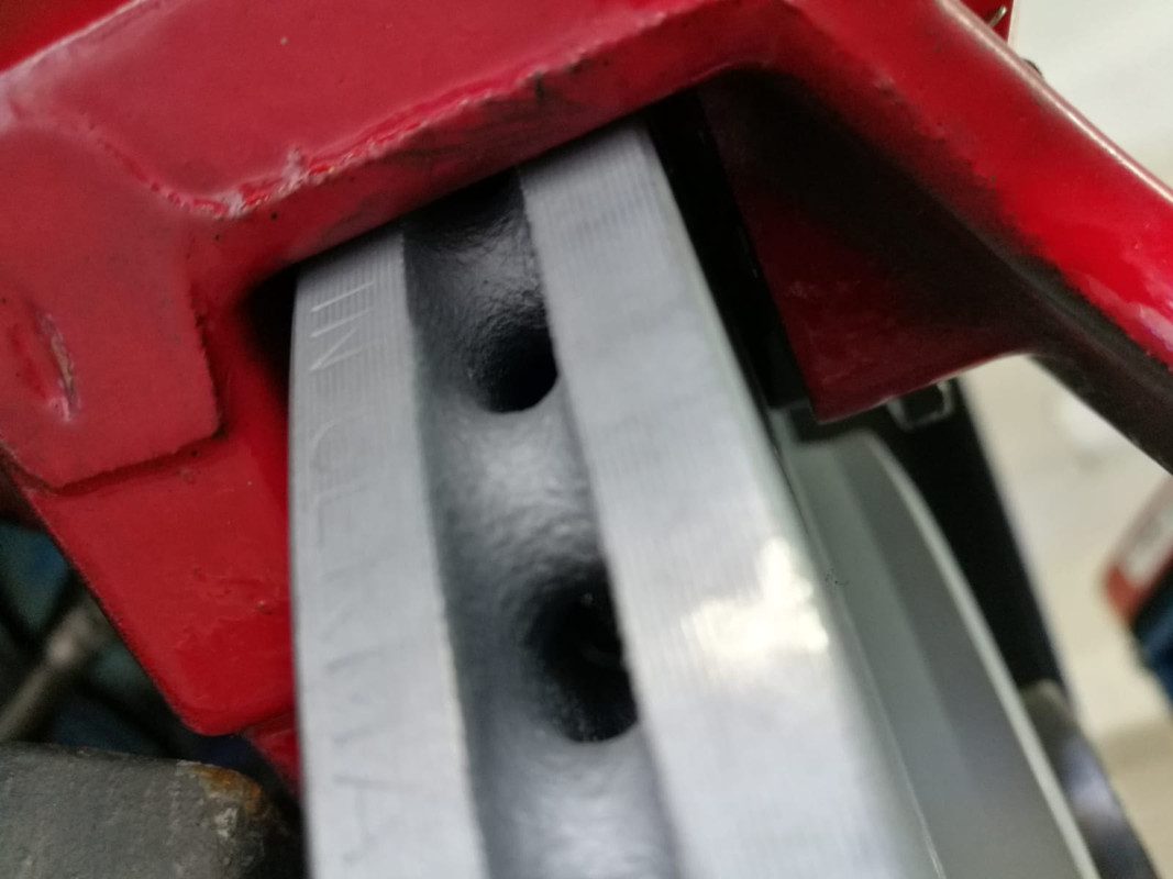

zaciski z T5tki.  tarcze trzeba toczyc z S4 B8, jarzma z A6 C6 plus blaszki i klocki
gdzies mam jeden kpl
W jakiej cenie? I co trzeba jeszcze przerabiac ? Linke recznego ? Przewody w oplocie ? Musze wiedziec wszystko zeby pozniej nie bylo niespodzianek ?‍♂️?‍♂️?‍♂️
z tyłu mozesz też załozyć prawowite 330, zacisk S4B6 i jarzmo C6 tarcza B8
Jarzmo RS6 C5 lepiej pasuje:whistling:
Ale na tym z C6 wiem sie siada bezproblemowo, emay tak budował u siebie w S4.
Jarzmo z C6 jest za "krotkie" o trzeba toczyć tarcze na mniejszy wymiar, poza tym zostaję sporo miejsca na tarczy gdzie klocek nie pracuje
z RS6 c5 pasuje lepeij
no chyba nie
