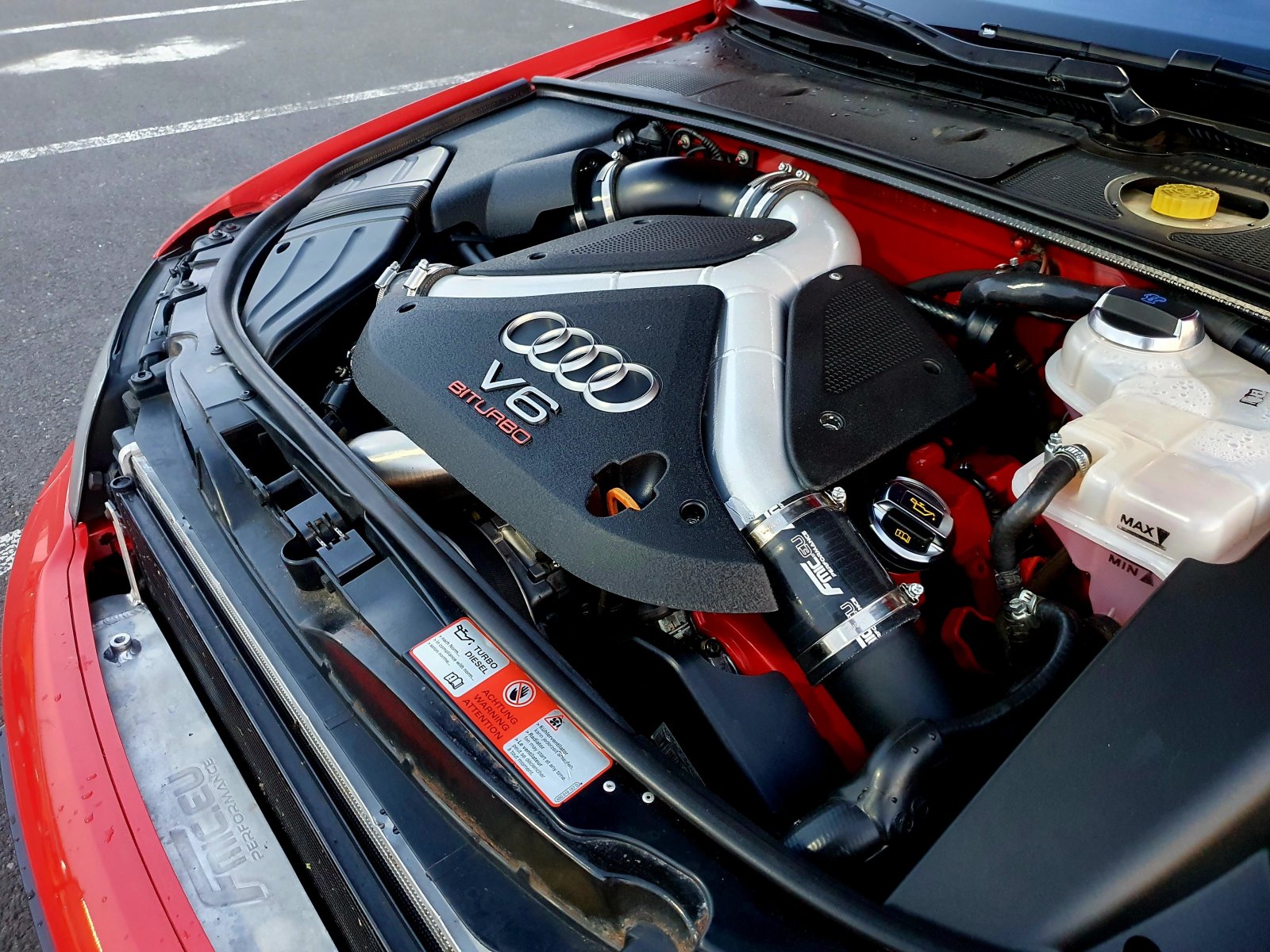

Michał :notworthy::notworthy::notworthy: alllah aghbarr !
Pełen szacun za robotę , wytrwałość i efekt.
P.S. Końcówki wydechu dałbym w czerń  , dodałbym dystanse bo gleba już jest. :wink:
Edytowane przez dekiel 13
Paweł były swego czasu w czerni , ale jakoś mi nie leżały i wróciłem do stali :wink:
Spoko to taka moja wizja , tym bardziej że dechroming przeprowadziłeś. Auto i gada i wygląda , więc większego znaczenia to nie ma.
Mega robotę zrobiłeś.

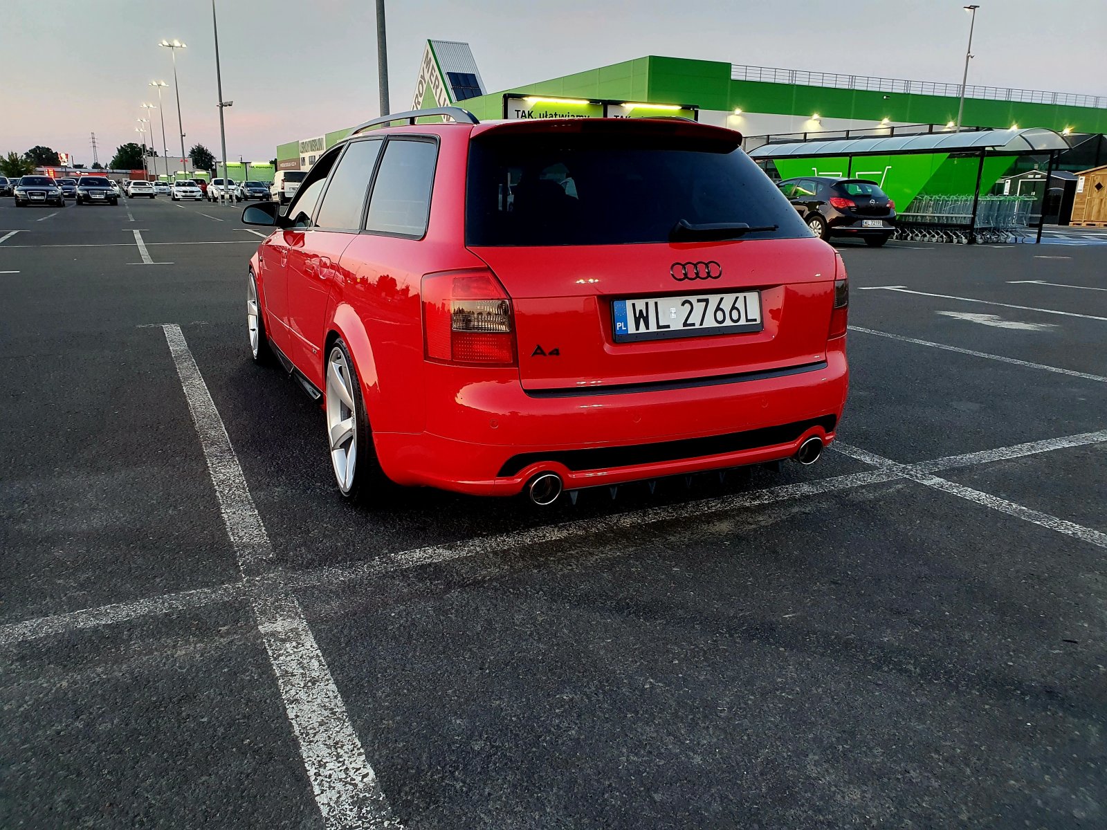

Żeby nie było ,że auto umarło ? symboliczna zmiana na sezon 23'?
Nówka z salonu ?Najlepsza nalepka na ostatnim foto ?
Ładny szatan?
Kolor i  silnik mega
No bit w b6, fajna sprawa?
Ha ha wlepa faktycznie trochę się teraz niezgadza, ale szkoda rwać ?
Pasuje jak ulał,  pod względem serwisowym też jakoś tragedii nie ma .

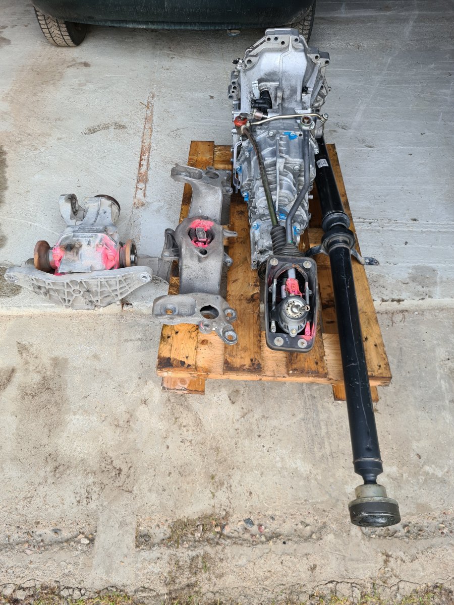

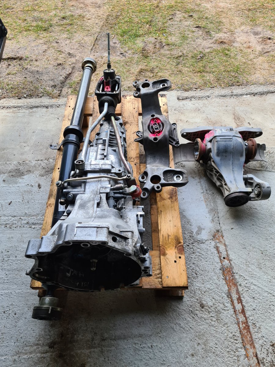

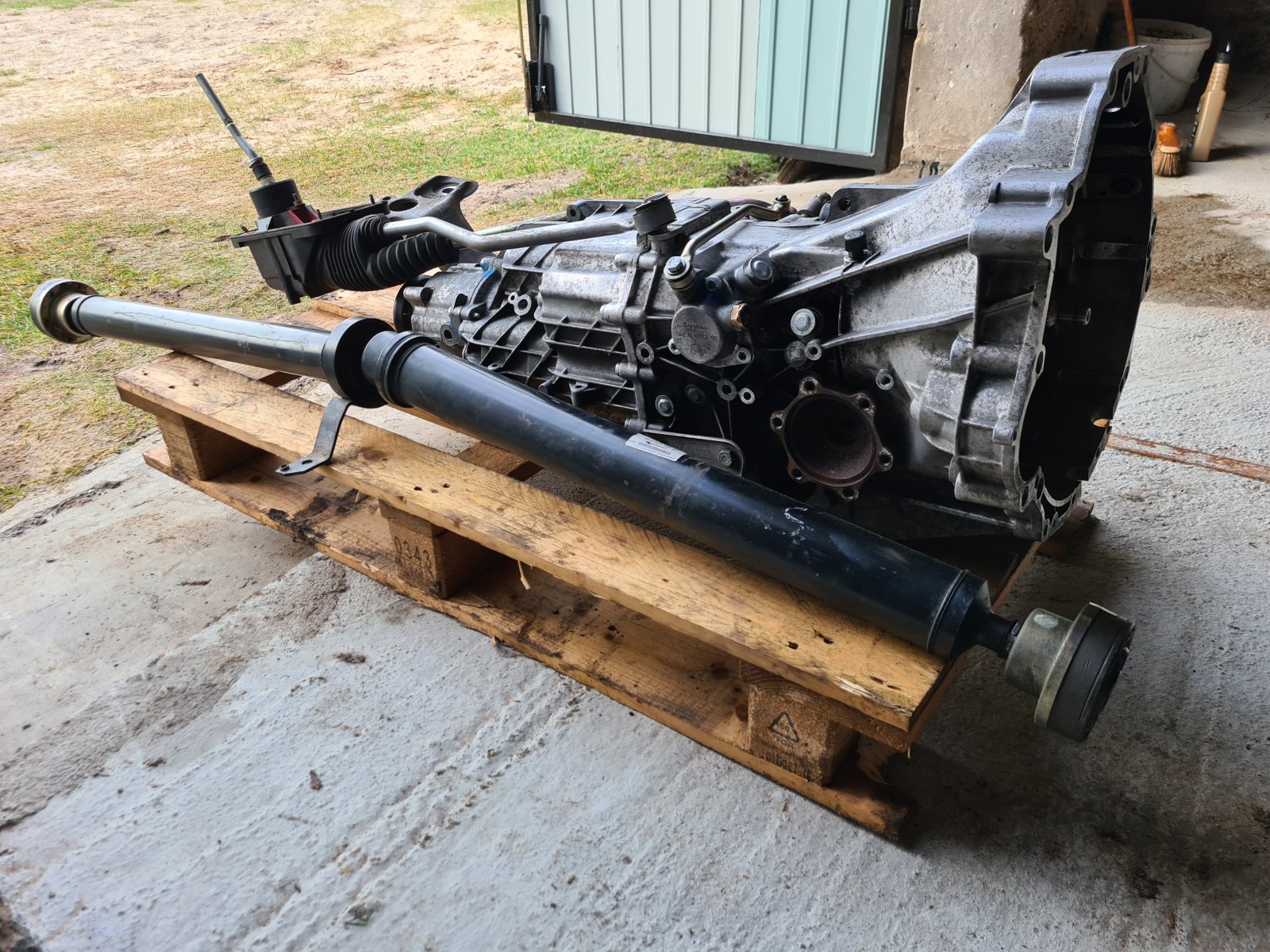

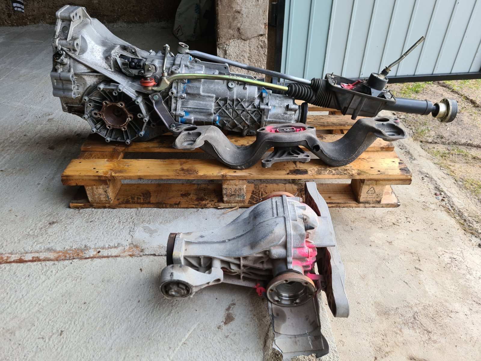

Skrzynia 0A3 z RS4 B7 , teraz jedynie  trzeba trochę czasu znaleźć i to wsadzić do auta .
Nie mam pewności czy pamięć mnie nie myli i dobrze mi się pamięta, czy ta skrzynia dzieli 40:60 przód tył?
Pozdr
Graty wytrwałości w projekcie Michał. ?
Teraz bedzie się odpychchać.
Pozdr
Dobrze pamiętasz, ta skrzynia jest już z nowszym typem torsena T-3 i podziałem momentu 40:60 ?
Co ciekawe  3gen napędu  występowała również  w S-kach po 2006r .

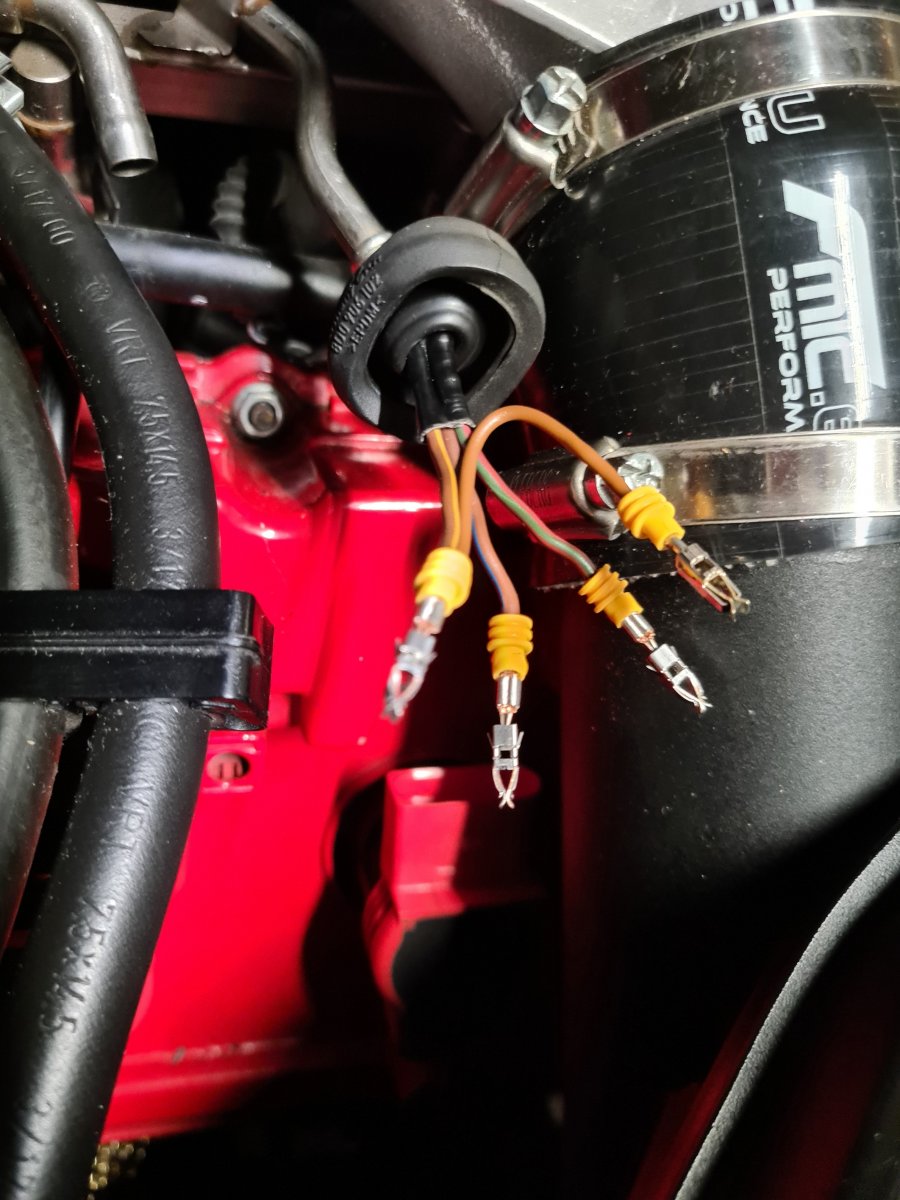

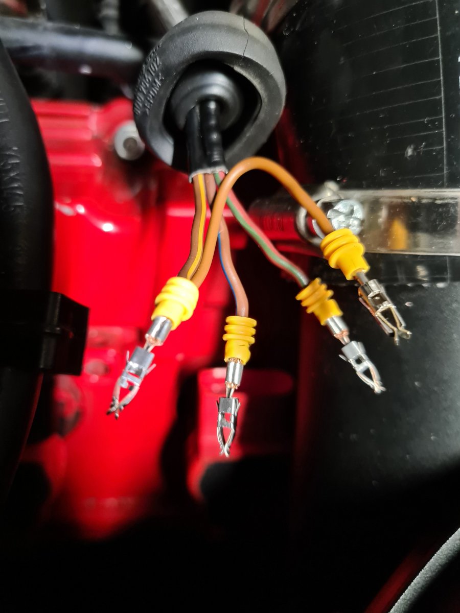

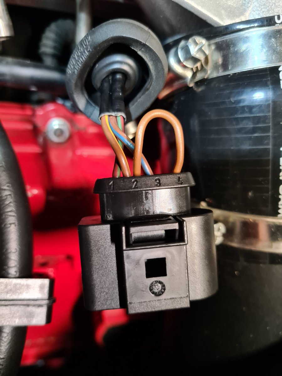

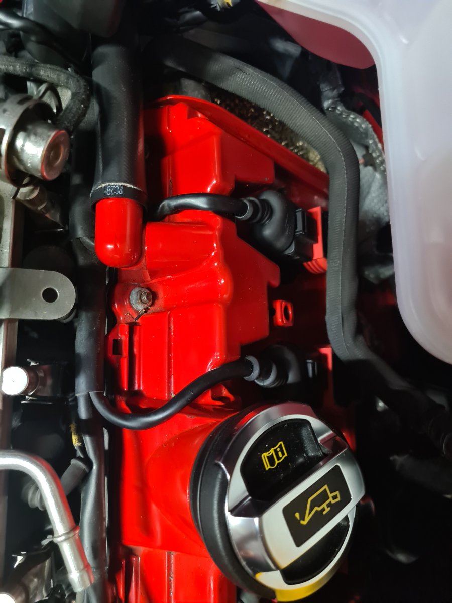

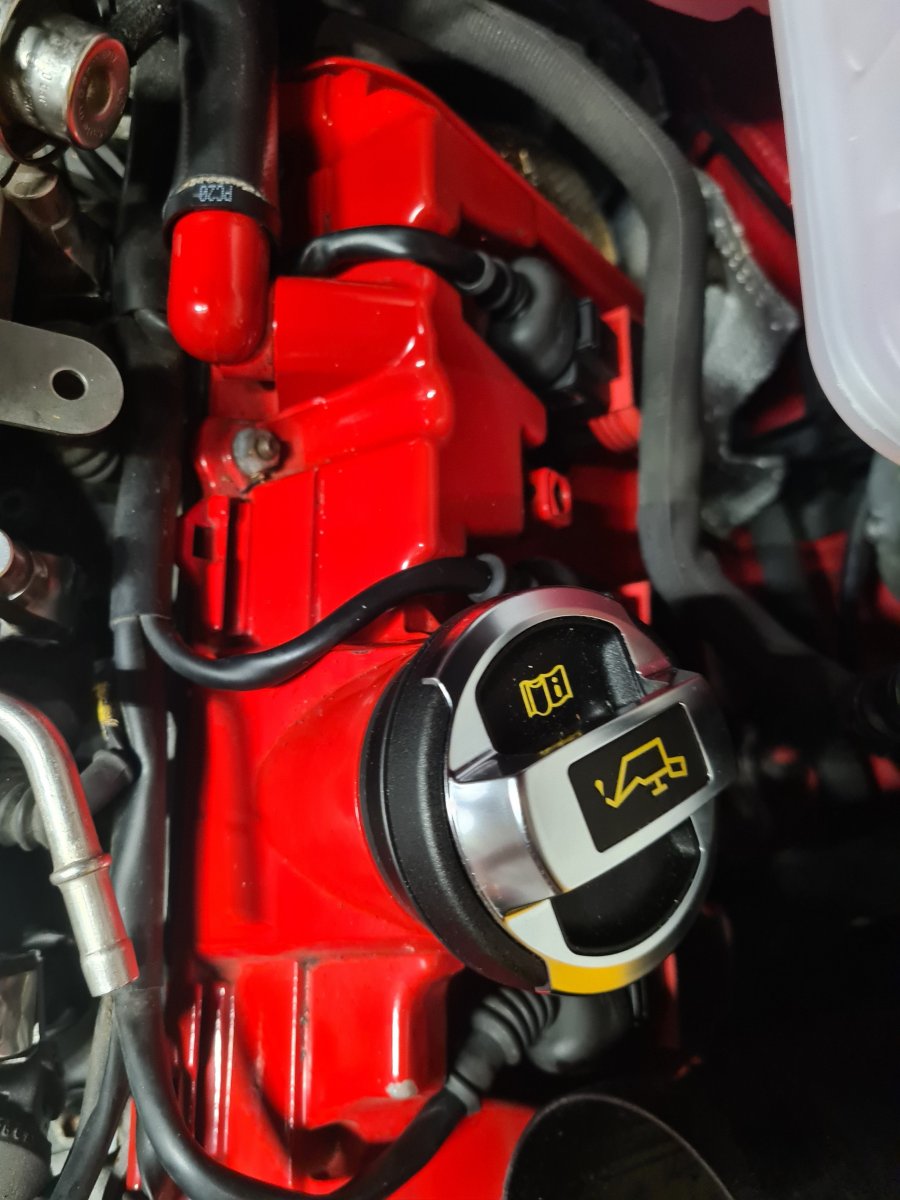

Kilka rzeczy mi się uzbierało do zrobienia , po ostatnich walkach z wypadającymi zaplonami zrezygnowałem całkowicie z adapterów cewek i przerobiłem wiązkę.  Znów też muszę rwać prawą pokrywę bo 4-ta cewka pływa w oleju wiec uszczelka do wymiany , no i na deser trzeba wymienić sanki przednie bo niestety moje  poddały się po 20tu latach ? a i oliwa się zbliża,  tak że tego jest co robić.
