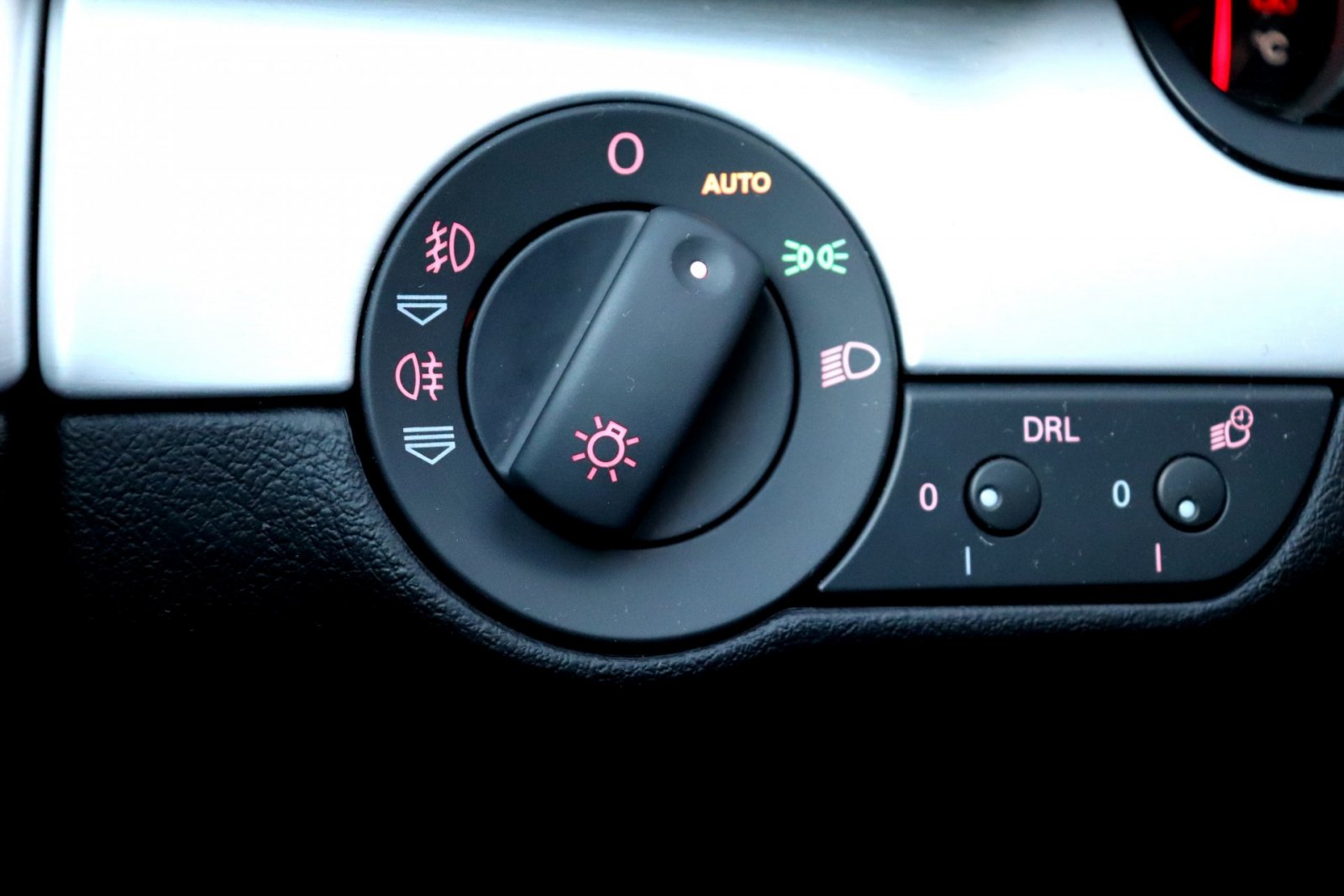

- Nowy włącznik świateł  z A4 B7 z funkcją AUTO

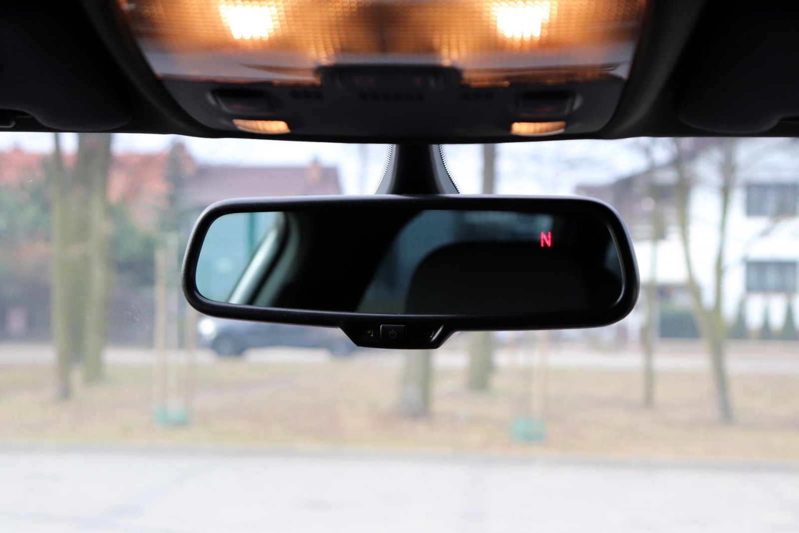

Instalację udało się uruchomić chodź nie było łatwo , mam zainstalowaną szybę z B7 i żadne lustro fotochromatyczne pasujące pod duży uchwyt nie chciało gadać z MCE F z B6 . Są dwie możliwości wybrnięcia z tej sytuacji pierwsza to zmiana modułu MCE na taki jak występował w B7 i przeróbka instalacji auta, drugi to złożenie z dwóch luster jednego.
Ja wybrałem ten drugi sposób kupiłem lustro fotochrom + kompass z B6 i przełożyłem wnętrze do obudowy lustra B7 i wszystko działa jak trzeba , jedynie funkcja Auto zawsze uruchamia światła bo czujnik nią sterujący jest zamknięty w obudowie lustra i jest nie oświetlony - mi to nie przeszkadza .

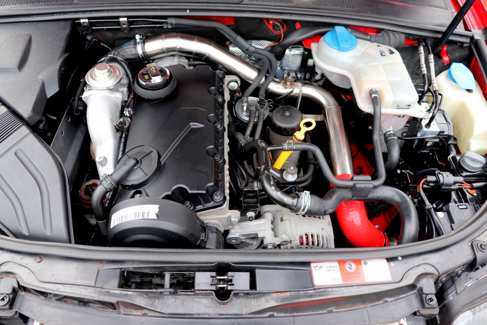

Osłona już była z zakupionym autem, ale z tego co wiem to została na allegro kupiona, póki co sprawdza się fajnie, ale już będąc na zmianie wtrysków chłopaki z Turbo-Spaw sugerowali pozbycie się jej bo w lato może być gorąco w komorze .
Ori osłona ma takie trzy wloty powietrza skierowane na miskę olejową , ta alu jest pełna i nie ma ich stąd też obawy o temperaturę oliwy.

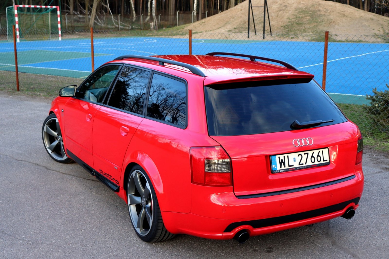

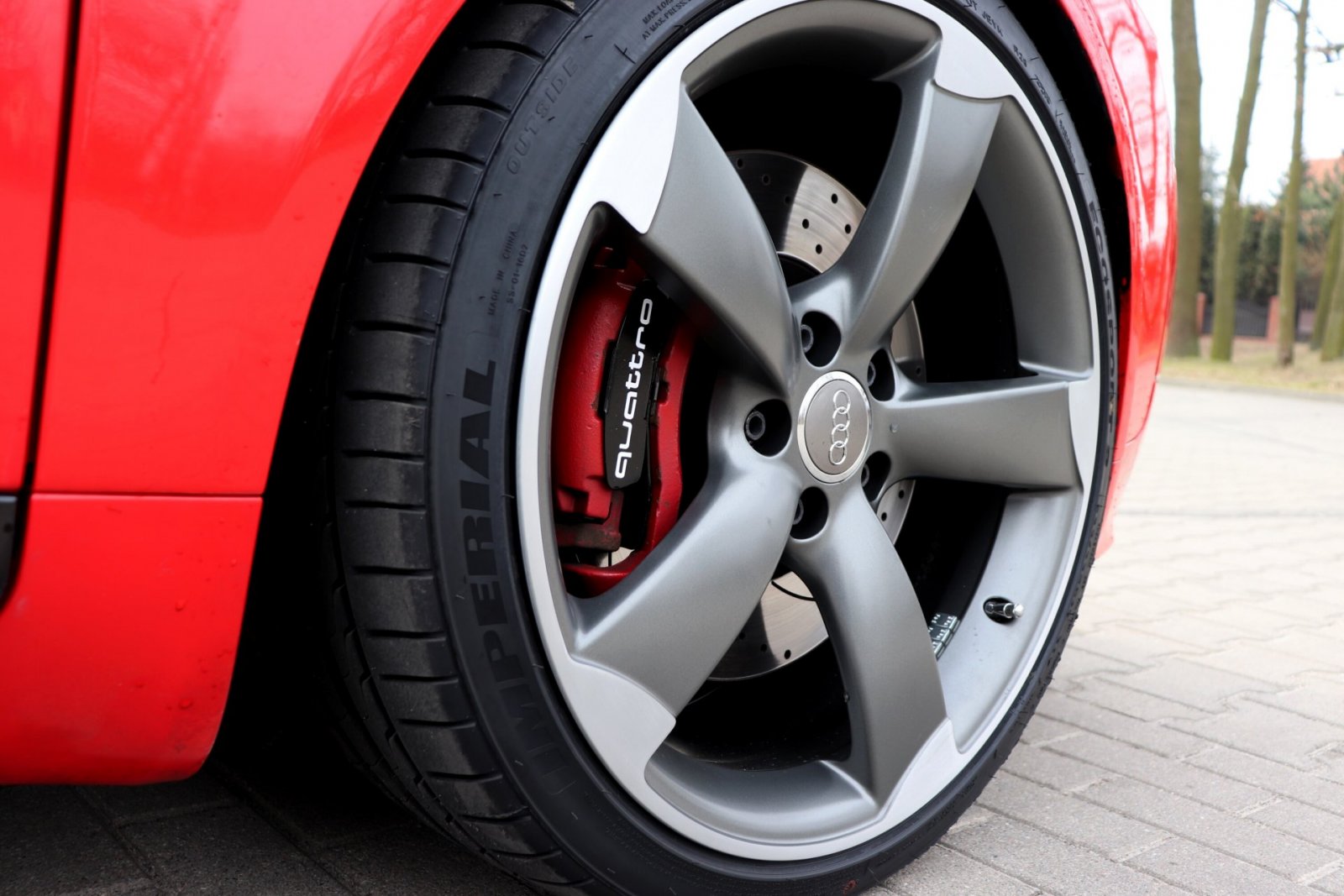

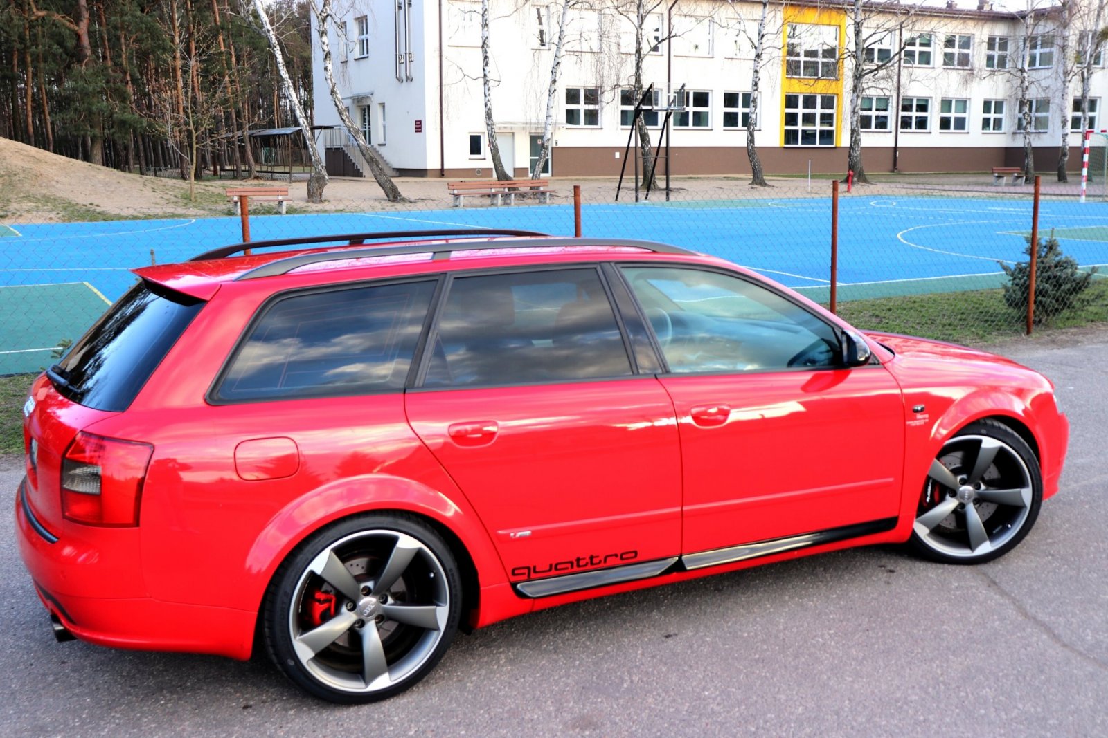

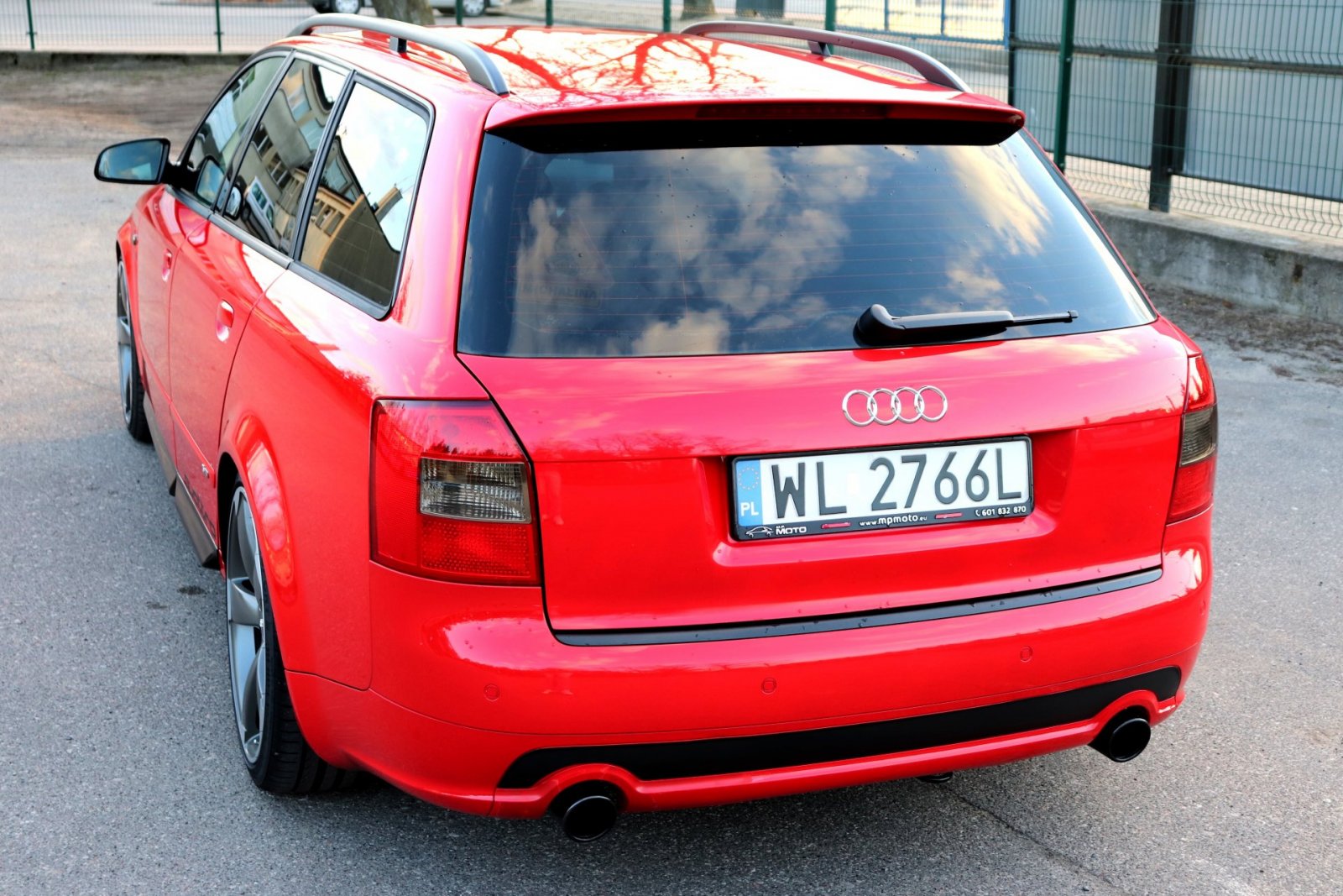

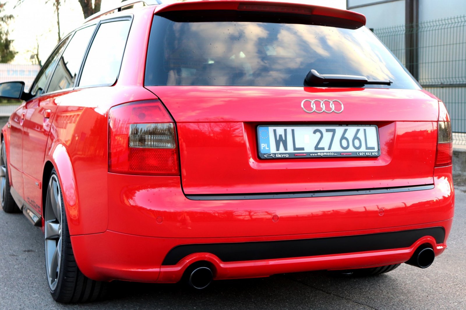

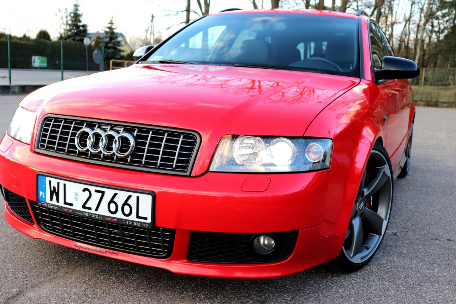

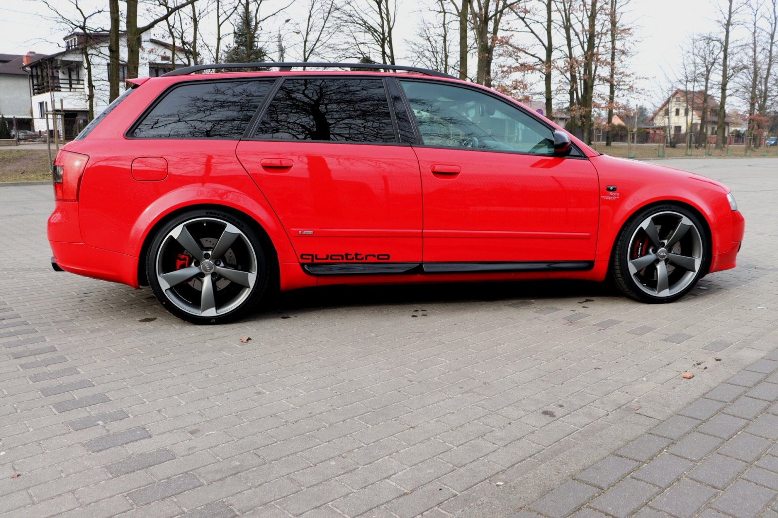

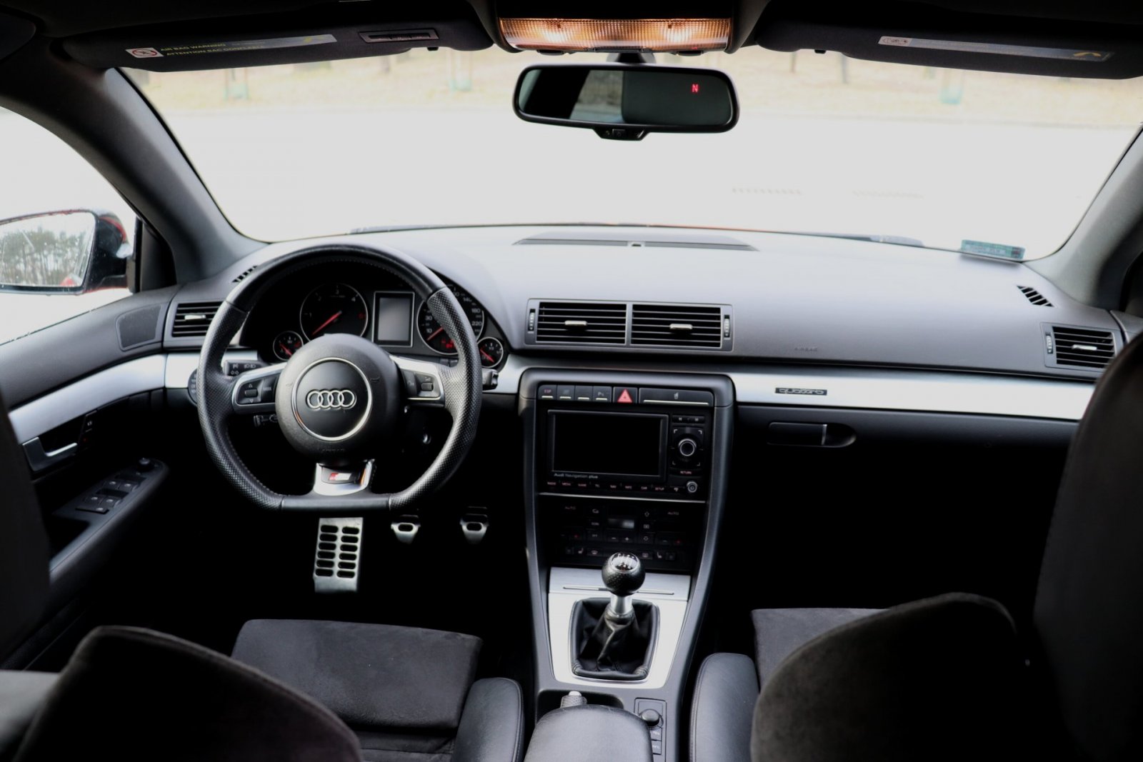

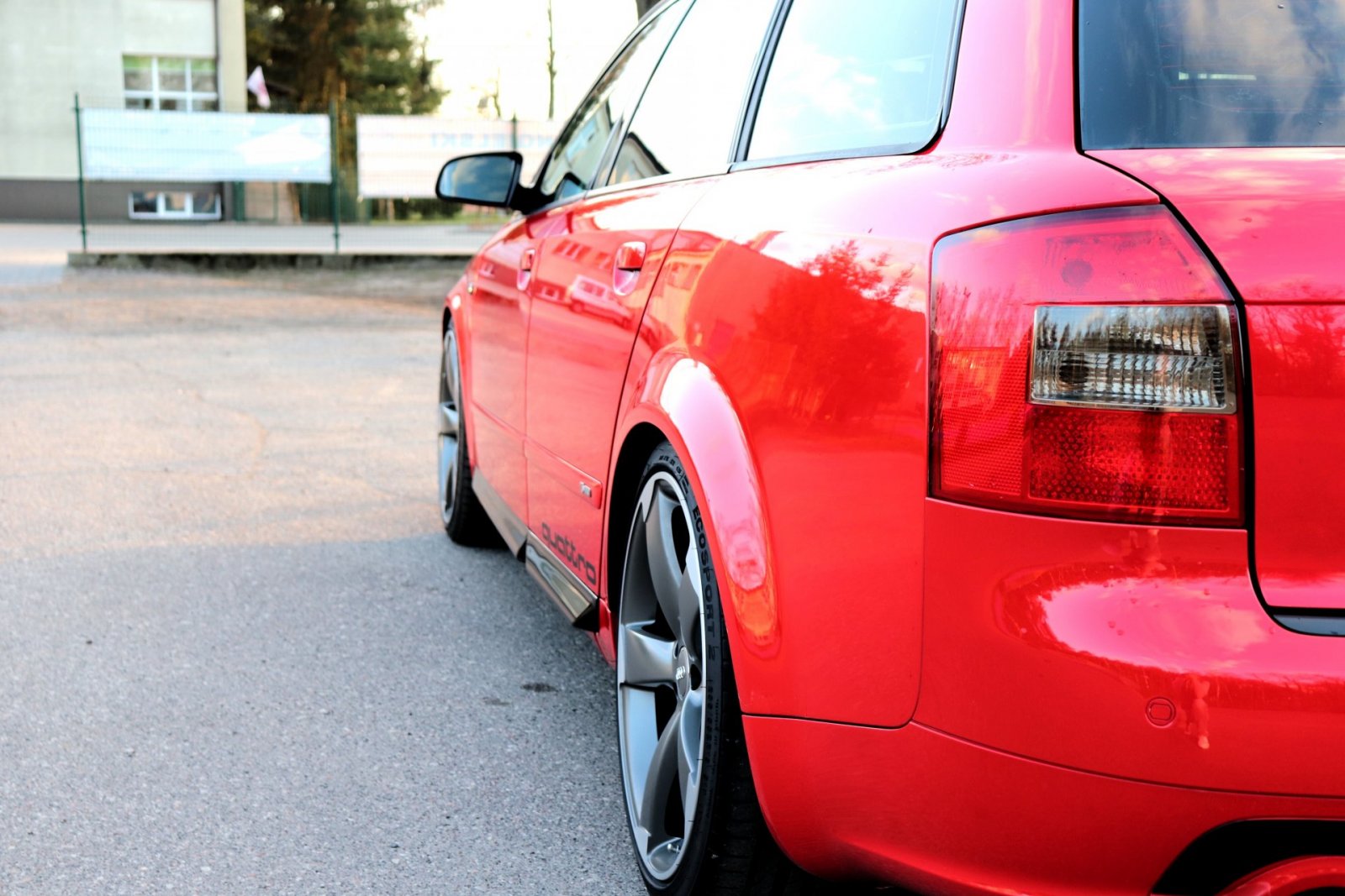

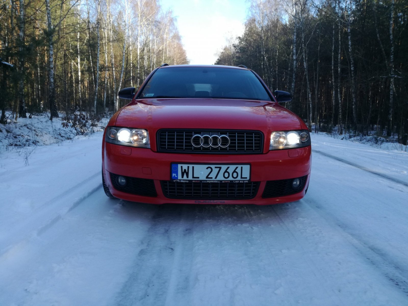

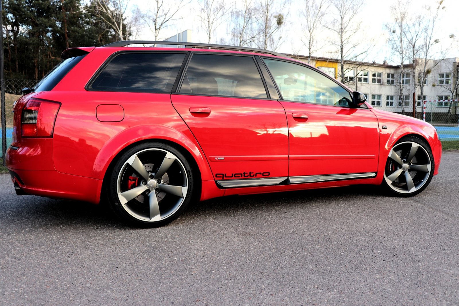

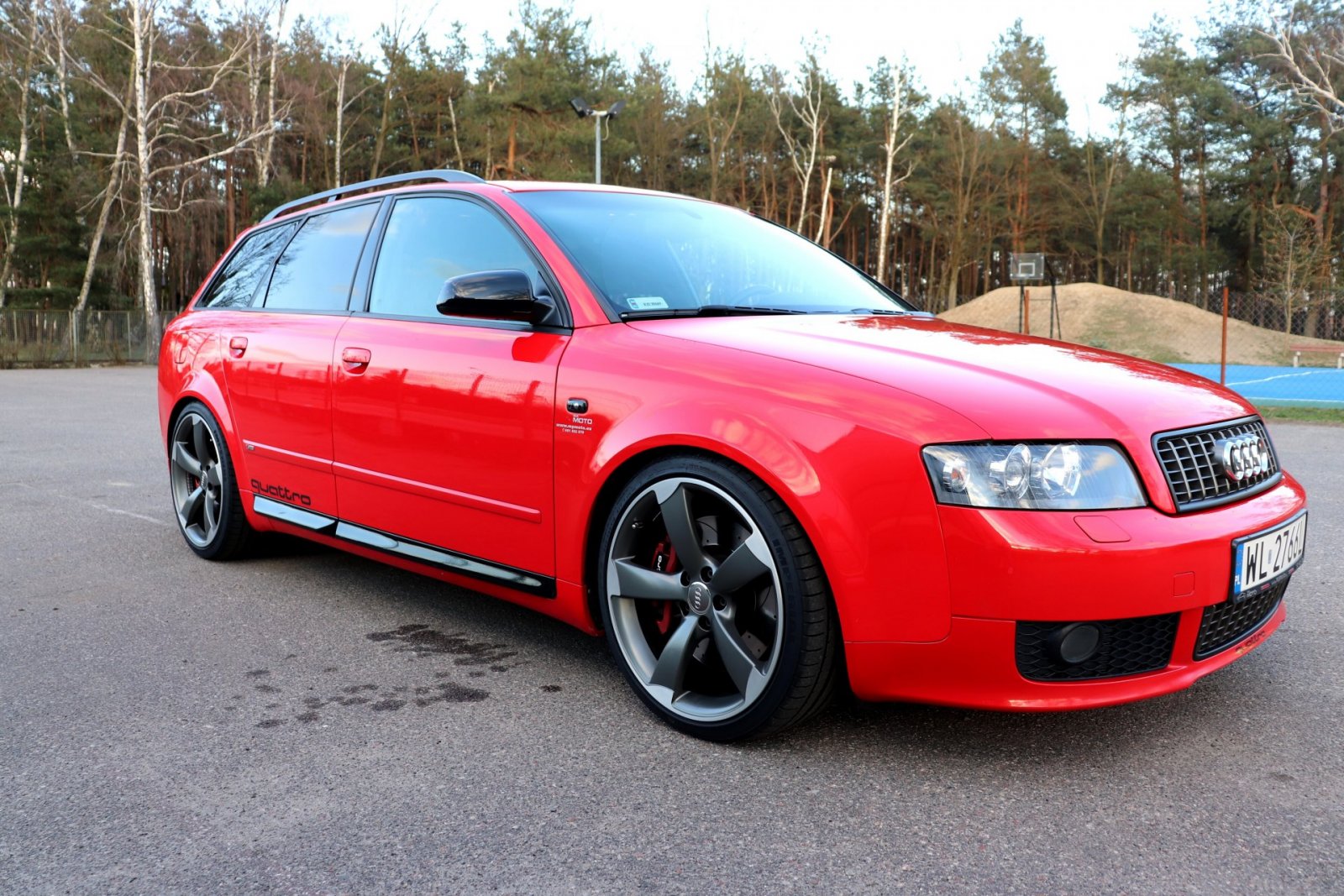

Wpadło w końcu do tematu kilka fotek auta, trochę długo to trwało ,ale są :decayed:
No teraz to widać, że dopieszczona w każdym kontekście ;)
Śliczna jest ?
pozbylbym się jedynie naklejki quattro na boku, jakaś taka zbyt wielka ?

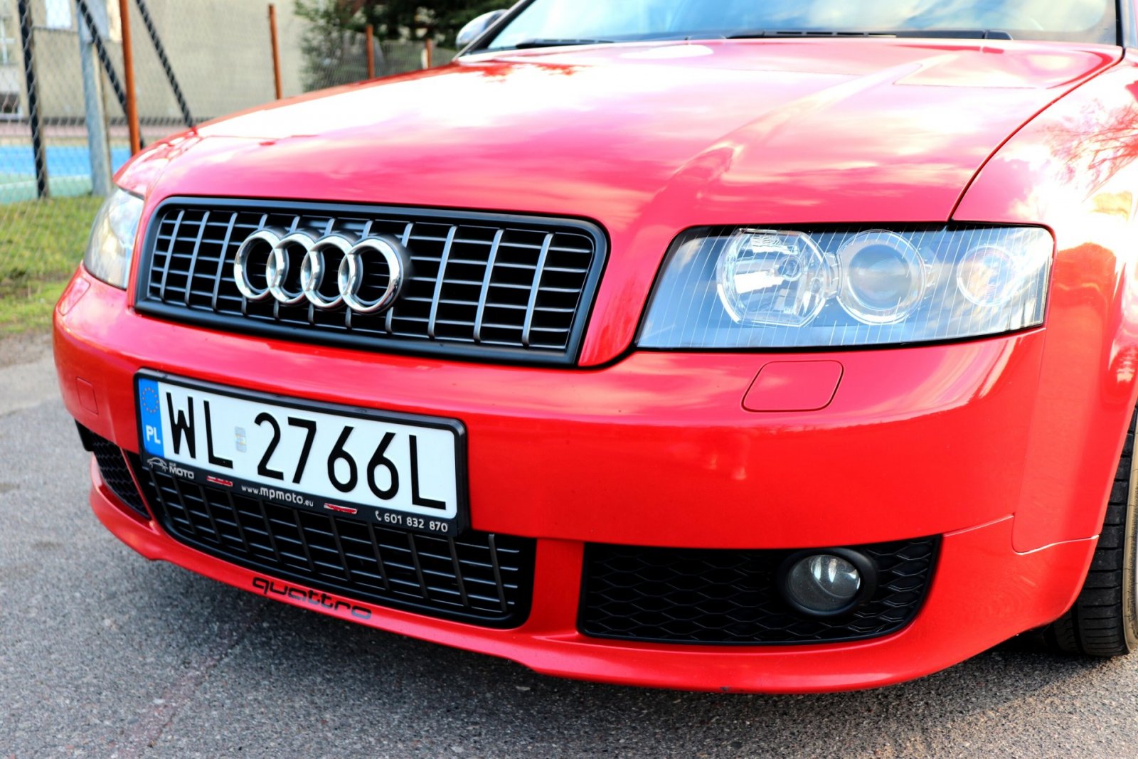

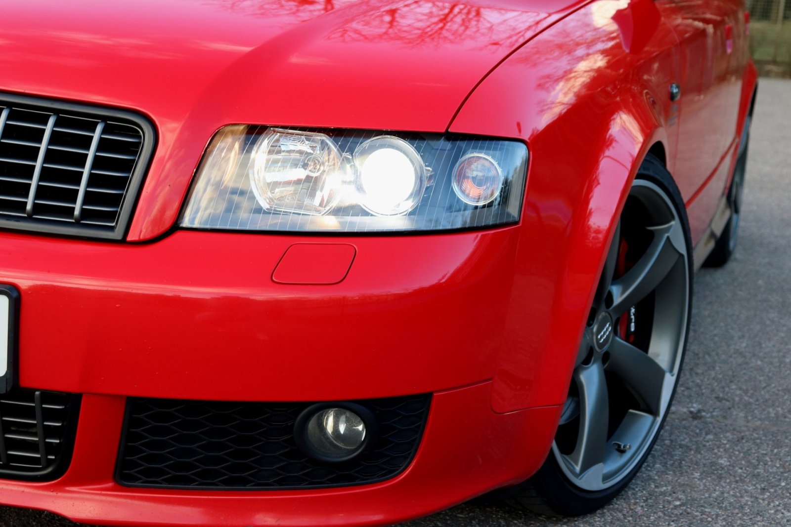

mozesz pokazać przód? Myśle nad dolnym grillem s4 u siebie i jestem ciekawy jak leży w zderzaku S-line
Jeszcze jej trochę brakuje żeby było tak jak chcę , ale już bliżej niż dalej :wink: Ta naklejka też mnie drażni i już raz podjąłem próbę żeby ją zerwać , ale trzyma się tak mocno że odpuściłem , Michał łap fotki przodu, nie są idealne bo robione telefonem ale powinieneś mniej więcej zobaczyć jak to wygląda.
Jak będziesz więcej szczegółów potrzebował to pisz , przerabiałem te grille jakieś dwa lata temu, ale co nieco jeszcze pamiętam.
