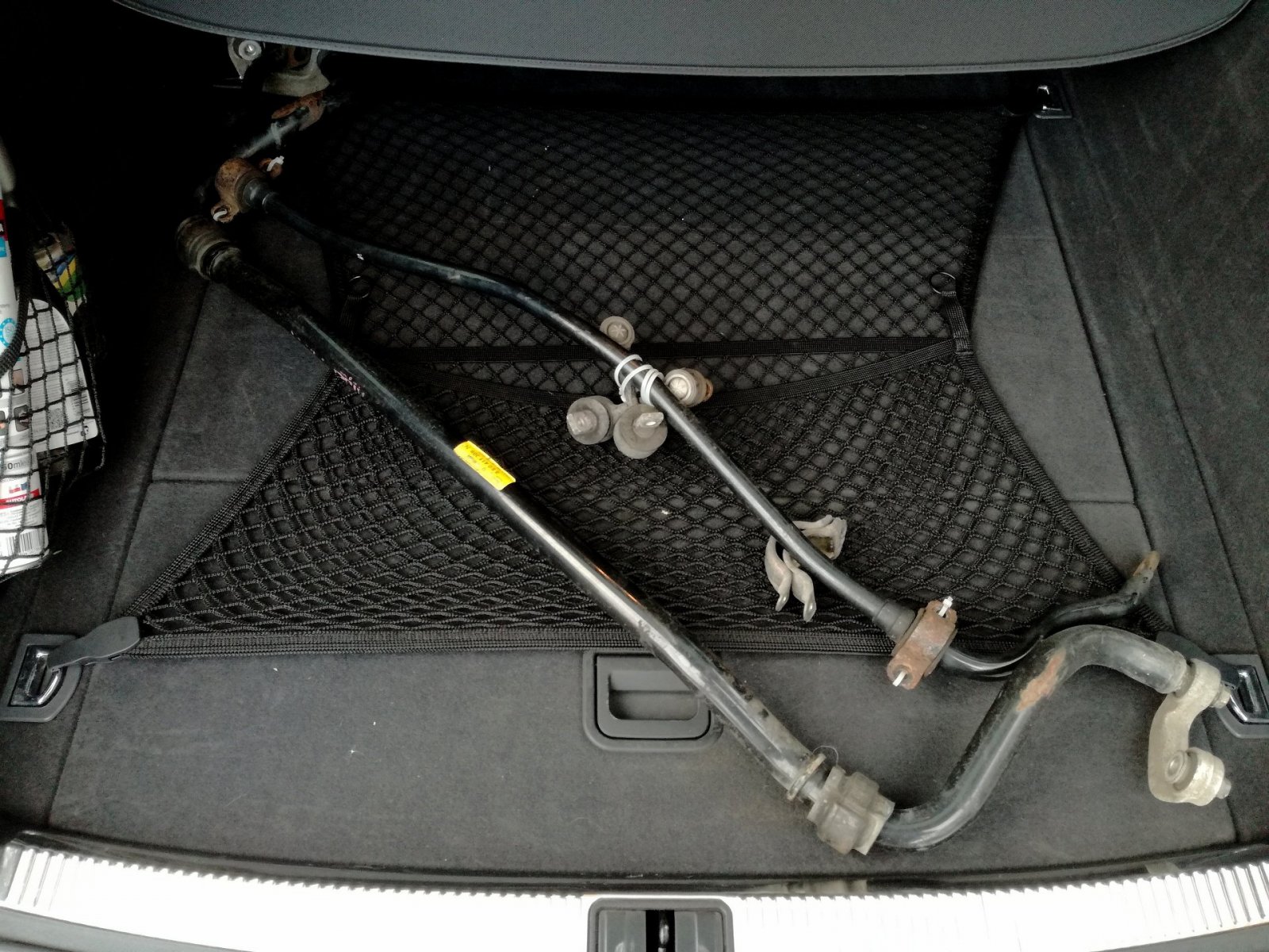

Lista modów znów się  wydłużyła :kox:  , na auto w końcu wpadły stabilizatory z RS4 B7  oraz dwa nowe banany zawieszenia - stare już miały dość . Powoli też  przymierzam się do podziałania przy elektryce auta i uruchomienia kilku komfortowych opcji.
Dziś w końcu pogoda pozwoliła coś podziałać przy aucie i dzięki temu  udało się zakończyć kilka fajnych modów.
Wpadło :
- CLH
- Panel MENU i uruchomione przewietrzanie
- Nowy włącznik świateł  z A4 B7 z funkcją AUTO
Instalację udało się uruchomić chodź nie było łatwo , mam zainstalowaną szybę z B7 i żadne lustro fotochromatyczne pasujące pod duży uchwyt nie chciało gadać z MCE F z B6 . Są dwie możliwości wybrnięcia z tej sytuacji pierwsza to zmiana modułu MCE na taki jak występował w B7 i przeróbka instalacji auta, drugi to złożenie z dwóch luster jednego.
Ja wybrałem ten drugi sposób kupiłem lustro fotochrom + kompass z B6 i przełożyłem wnętrze do obudowy lustra B7 i wszystko działa jak trzeba , jedynie funkcja Auto zawsze uruchamia światła bo czujnik nią sterujący jest zamknięty w obudowie lustra i jest nie oświetlony - mi to nie przeszkadza .
Fotki nowych bajerów , ale i całokształtu zaktualizowałem w pierwszym poście :kox:
