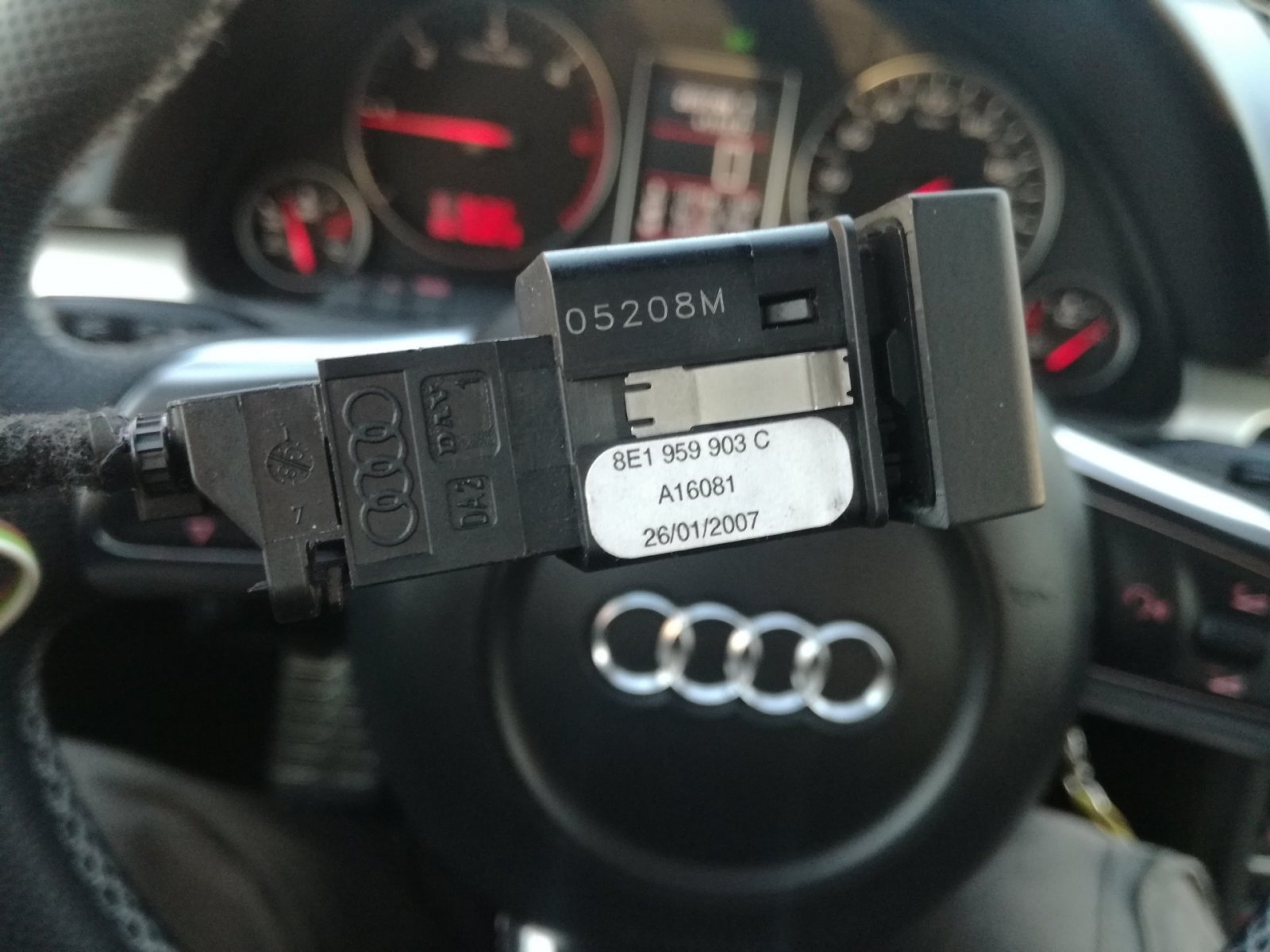

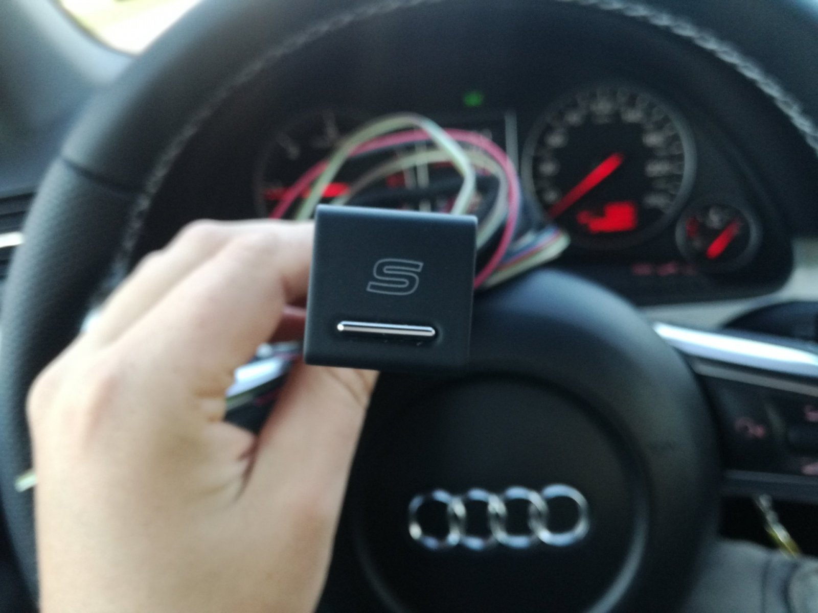

Fabrycznie było to montowane w RS4 i służyło do zmiany charakterystyki wydechu itp.  ja ten przycisk zaadoptuję do zmiany map w sterowniku silnika .
Pierwsza mapa będzie całkowicie seryjna  AVF, a druga zmodzona z lekkim plusem, będzie miało to większy sens jak wpadnie nowe turbo , ale nie wszystko na raz:lol1:

Yyyy kupię tali przycisk   najlepiej z wytczką i kawałkami przewodóww , ma któś ?  :kox:
Paweł w używce nie trafisz , napisz do obojetnie jakiego ASO i Ci to sprowadzą.
Ja brałem go z Wrocławia na allegro bodajże nick VW_Wrocław kosztował jakieś grosze, a i pamiętaj o tym że jest w dwóch wersjach chrom i black nr z chromem masz na foto.
Wtyczka do niego pasuje od:
-wł ESP
- wł PDC
- diody AirBag OFF
I ma nr :
4D0971636
...a i musi mieć osadzone chociaż 4 piny bo tyle ma ten włącznik.

Michał a jak będzie realizowana zmiana ? Przez jakiś dodatkowy układzik ? Czy gdzieś będziesz podawał sygnał bezpośrednio do ECU ?
Ja pytałem to przy 3 mapach nie da rady tego zastosować... musi być właśnie 2 mapy. Czyli przełączanie 0/1.
Zmiana manetką tempomatu też jest wygodna, no ale taki przycisk to klasa sama w sobie ;)
Kamil mi to ogarnia Adrian z WWE-Tuning i z tego co rozmawialiśmy to mówił że do przełączania potrzebny jest jakiś dodatkowy ukladzik. Ja na poczatku myslalem że obejdzie sie bez tego ,ale przy przycisku sie nie da, za to przy zmianie map z manetki tempomatu już tak :)
Ja chciałem zmiany map mieć po guziku, jakoś tak dla oka przyjemniej :) zamysł jest taki aby przy ori mapie guzik swiecił na biało, a przy chipsie na czerwono, bo wskazań obrotomierzem map przy tym guziku też za bardzo nie idzie zrobić.

Ja będę to robił u Adriana po zimie ale własnie po tempomacie, wtedy jest możliwość 3 map i koszt przycisku i dodatkowego modułu odchodzi ;-)
No ja mam właśnie 3 mapy po tempomacie ? i tak jest fajny bajer i tak, no ale przycisk to przycisk, jak ori...
To tak właśnie jest ... ta samą rzecz można zrobić na kilka sposobów, ja zrezygnowałem z większej liczby map bo uważam ,że dwie mi spokojnie wystarczą , nie muszę mieć procedur czy popsów, a jedynie seria vs mod :)
Odkąd wpadłem na trop tego guzika to stał się on moim must have i wszystko pod niego przygotowałem tak ze teraz już go nie odpuszcze.
Adrian wspominał że po guziku u siebie ma 6 map wiec w razie co da sie to rozbudowac :D
