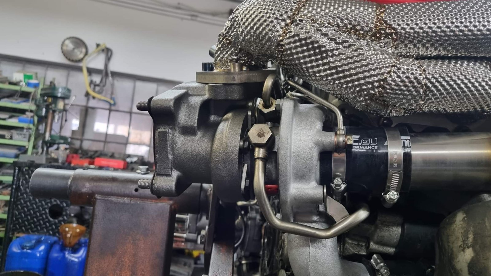

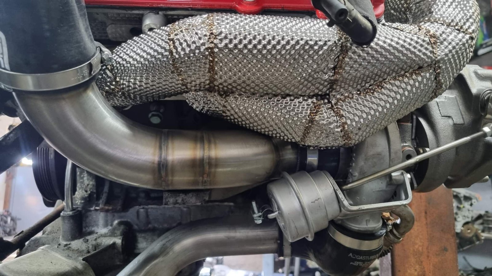

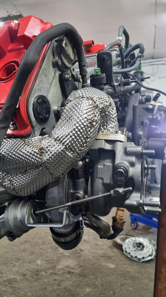

Tak, kolektory wylotowe też  są nowe, hybrydy mają stronę gorącą od k04 rs4  seryjne by nie podeszły pewnie.
Bez ich wymiany nie pojawiłoby się 4 z przodu.

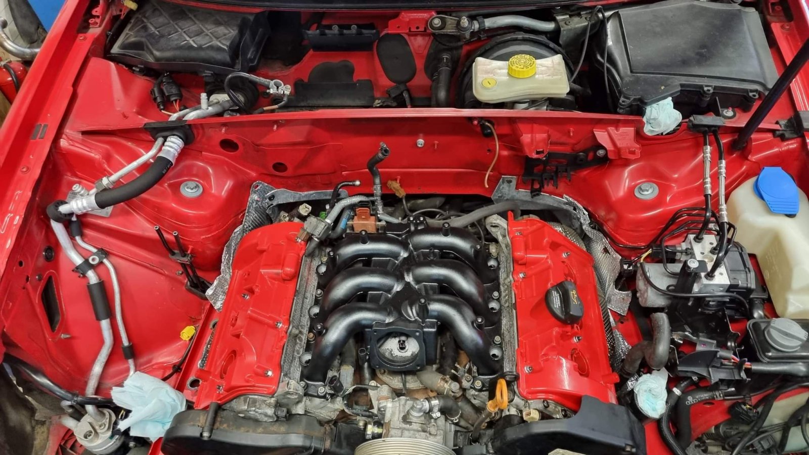

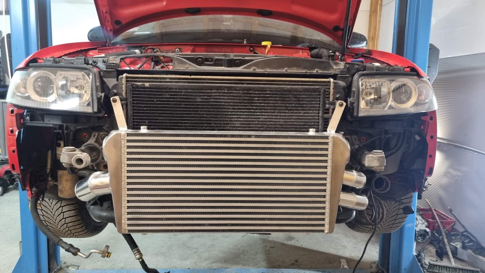

Jutro poczciwy AVF opuszcza budę i robi miejsce nowemu-staremu sercu :kox: a tymczasem turba i inlety siadły na swoim miejscu .
'Nadejszła wiekopomna chwiła".

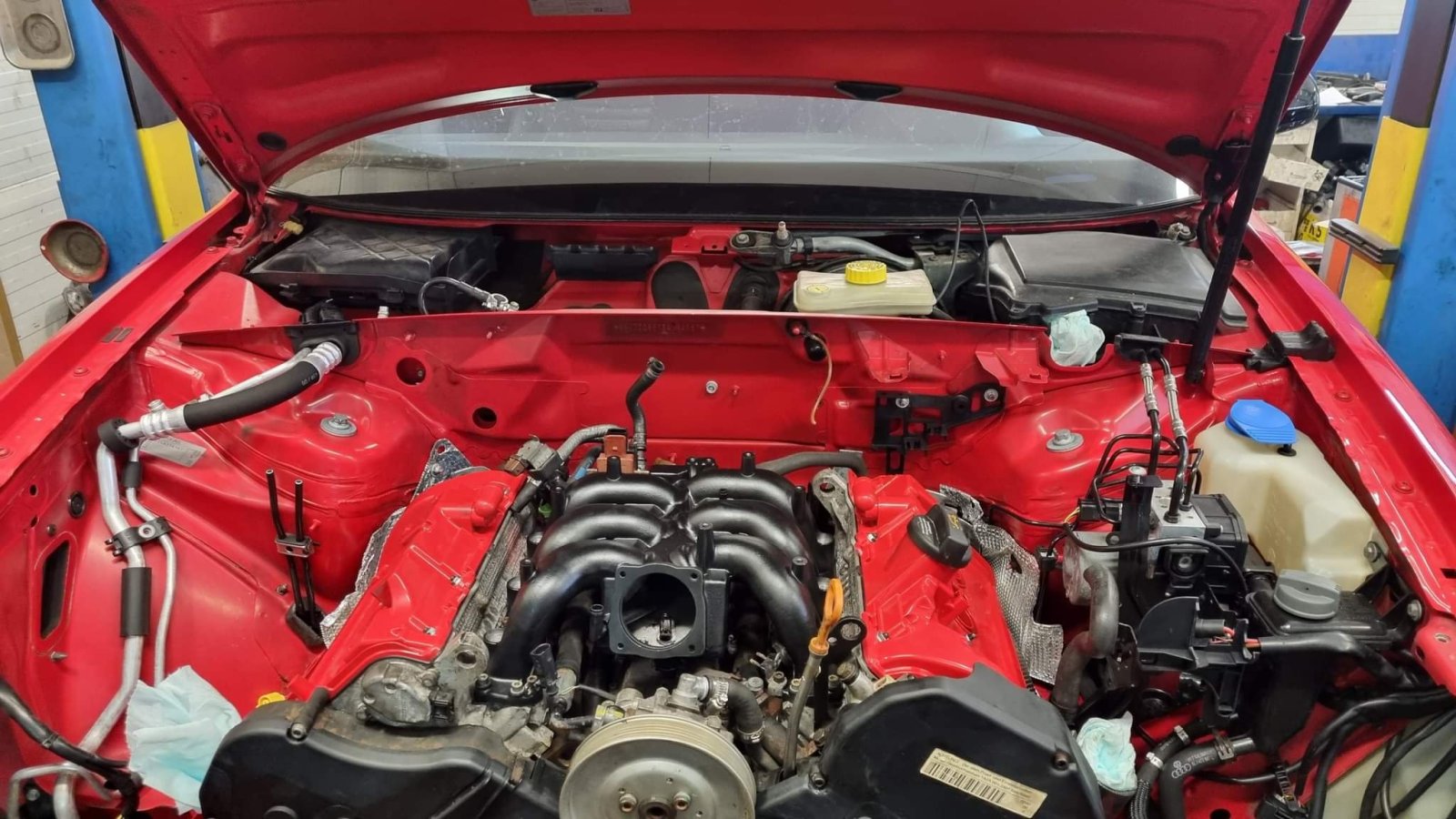

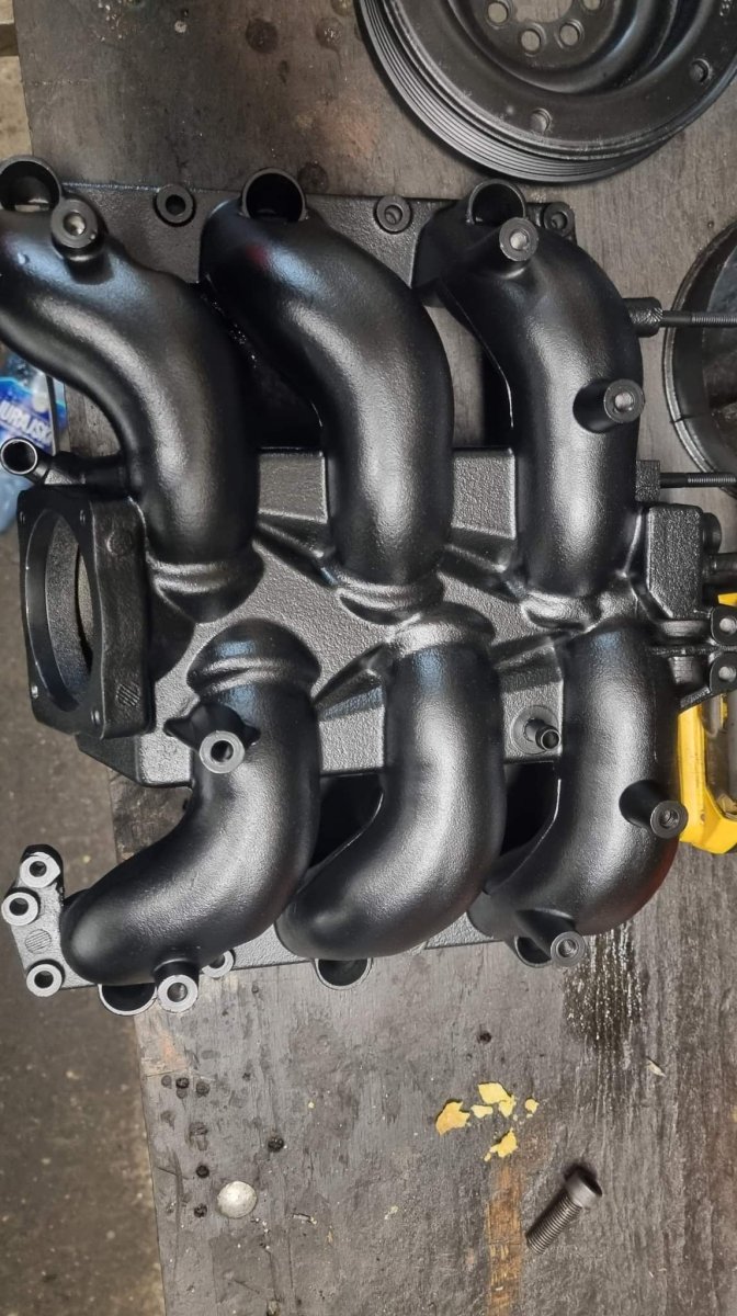

No i zrobiło się pusto w komorze :decayed:
Wpadnie też kolektor z rolady coby tlenu nie brakło :decayed:
Pięknie zaczyna to wyglądać Michał . Radocha ze składania tych puzzli pewnie jest . :thumbup1:
Takie decyzje lubię. :D
:brawo:"jak Ty mnie zaimponowałeś" , czekam na dalsze postępy :thumbup:

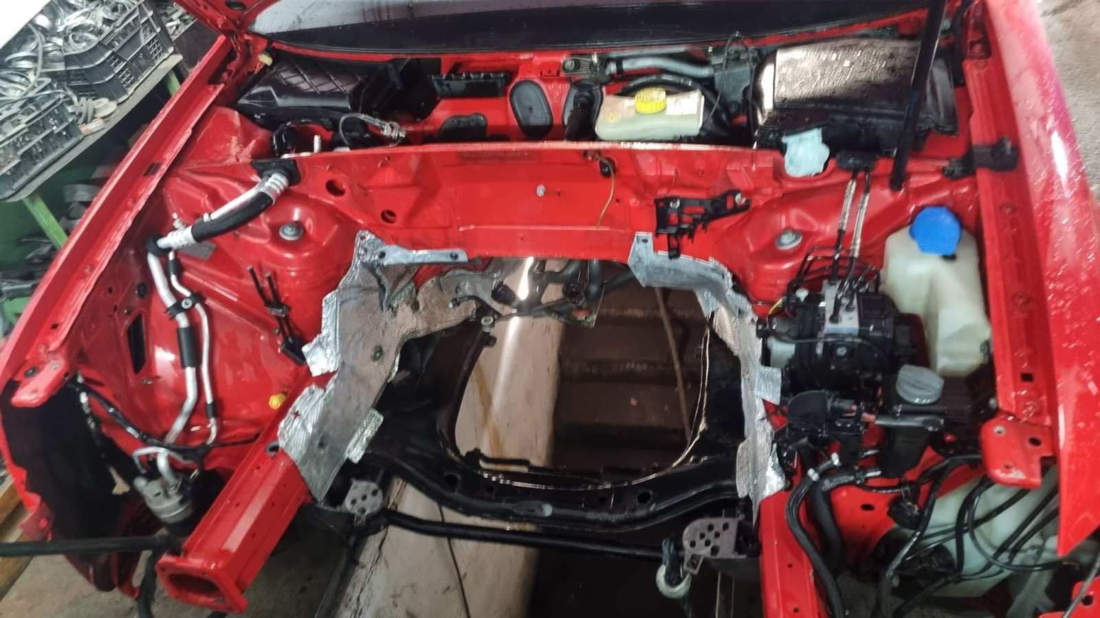

Jest jest , ale pomału zaczynam się zastanawiać czy mi hajsu starczy na te świecidełka :grin:

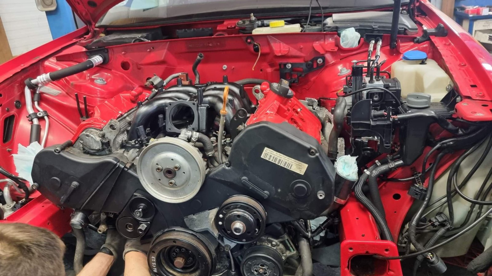

Mówisz masz :decayed: pierwsze przywitanie z budą , jest ciasnawo ...:polew:
:notworthy: allah agbarrr
Elegancko??
Jakby stamtąd był :good:

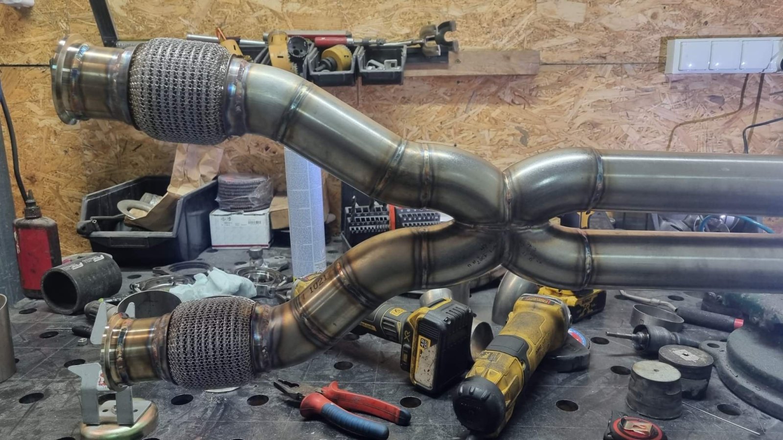

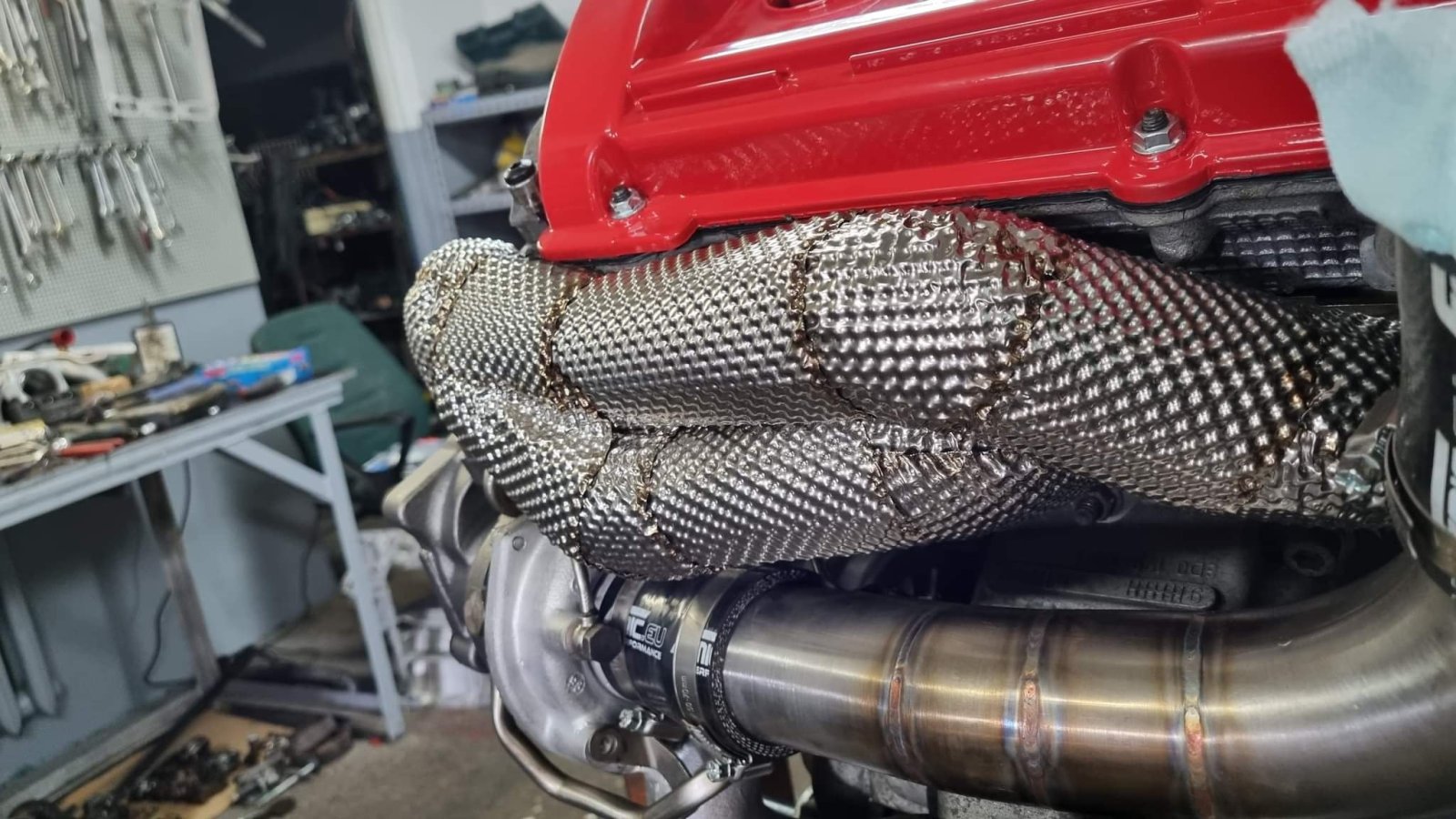

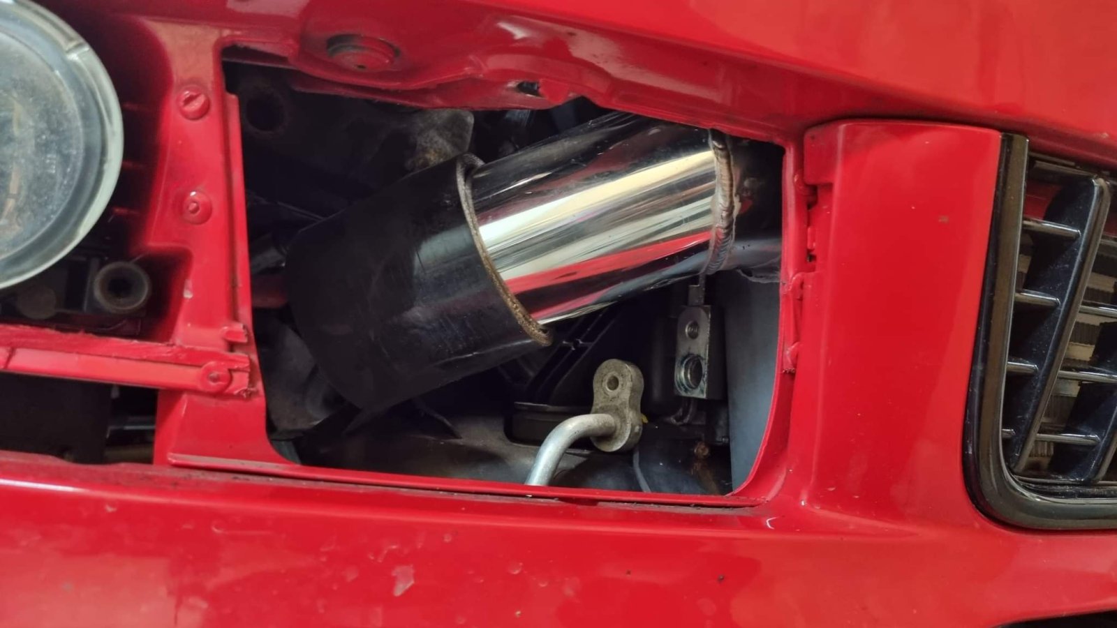

Przyszła kolej na wydech...
Nie znam się ale.. na co komu takie coś? Jaka to ma funkcję poza wydanym ekstra hajsem?
Wydech piękny, musisz parkować na  .... lustrze teraz. :naughty:
Mówisz o swapie czy wydechu ? W sumie to i to jest bez sensu :lol1:

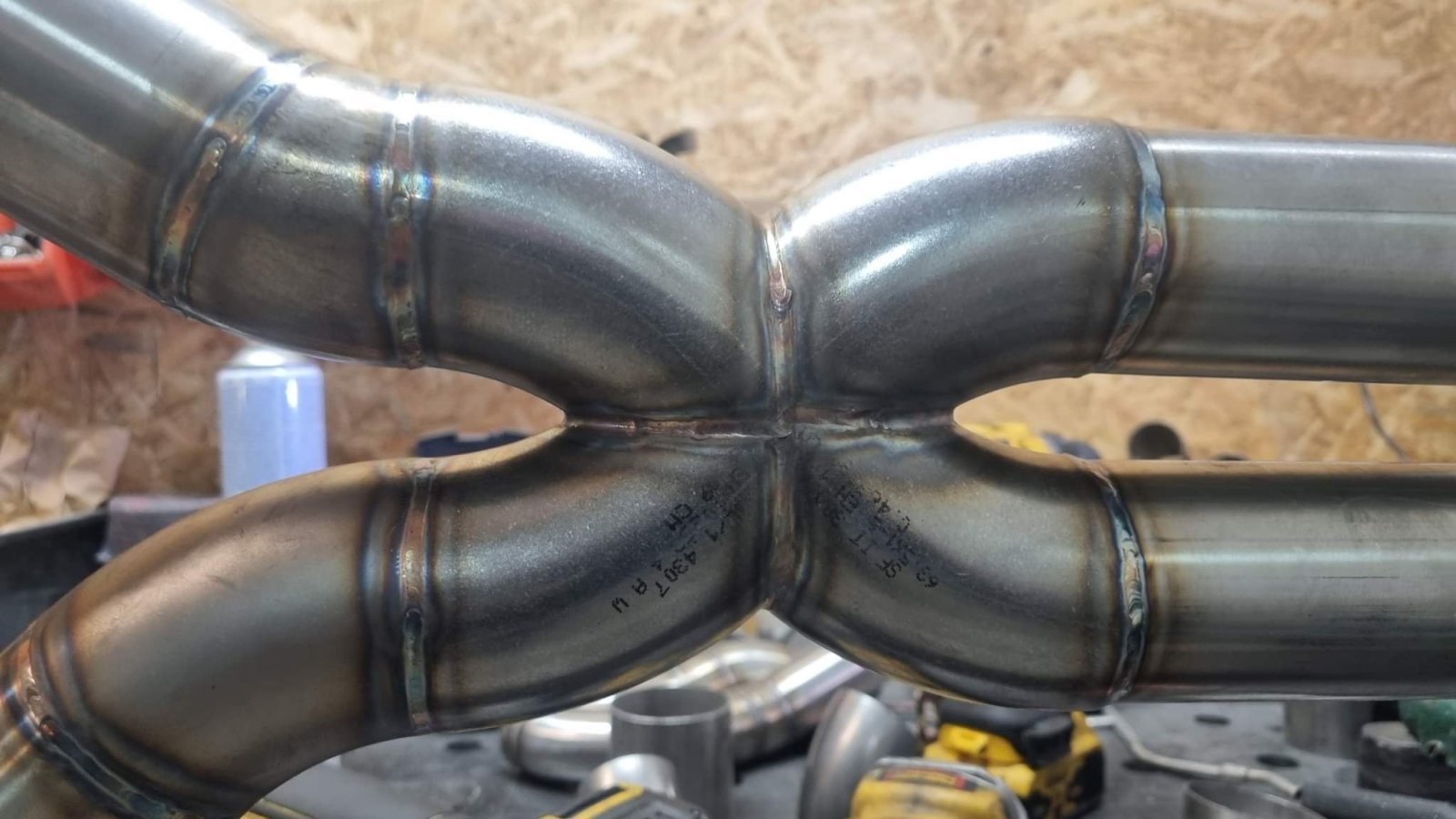

Też jestem pod wrażeniem tych spawów, zarówno Fiodor jak i Grzesiek z BRG spawanie  wydechów z kwasówki to mają w małym palcu
Edytowane przez MichałA4

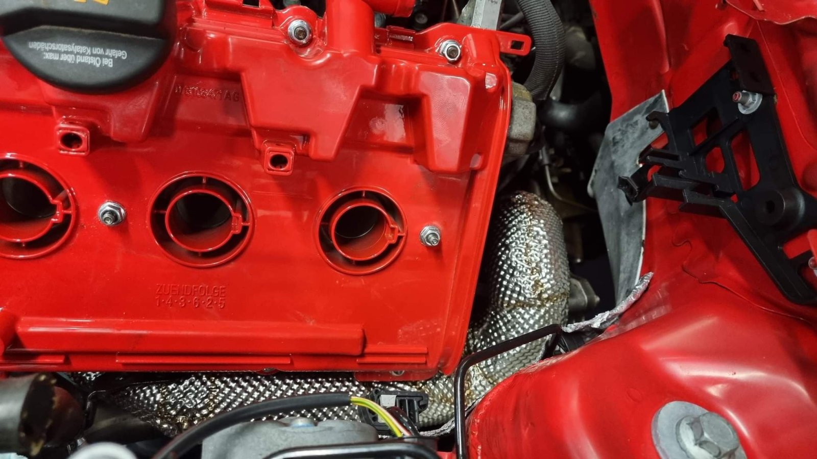

Mówię o tym krzyżu wyspawanym, tam się jakieś zawirowania specjalnie dzięki temu robią, czy jak?
'X pipe' powoduje zrównoważenie gazów wydechowych z silnika i polepsza też napełnianie cylindrów mieszanką paliwową .
Tak ogólnie.
Dzięki za objaśnienie :hi:
Powoli zaczyna to jakoś wyglądać:wink:
