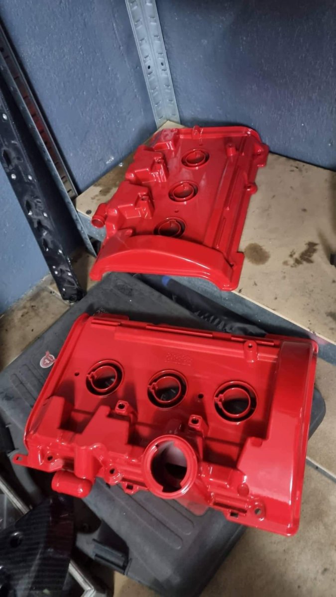

Się bedzie działo Michał , ślimaki leżą -- czekam aż poskładasz puzzle i odpalisz the  red rocket ! :thumbup1:

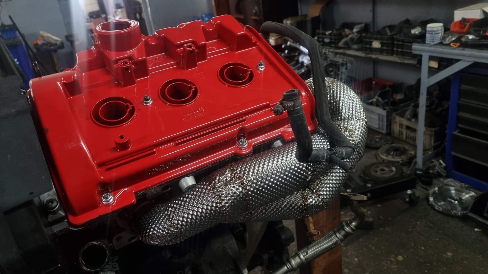

Też czekam na ten moment, silnik już ogarnięty z osprzętem ,teraz pora to zapakować do lady in red :wink:
I to będą fajerwerki??

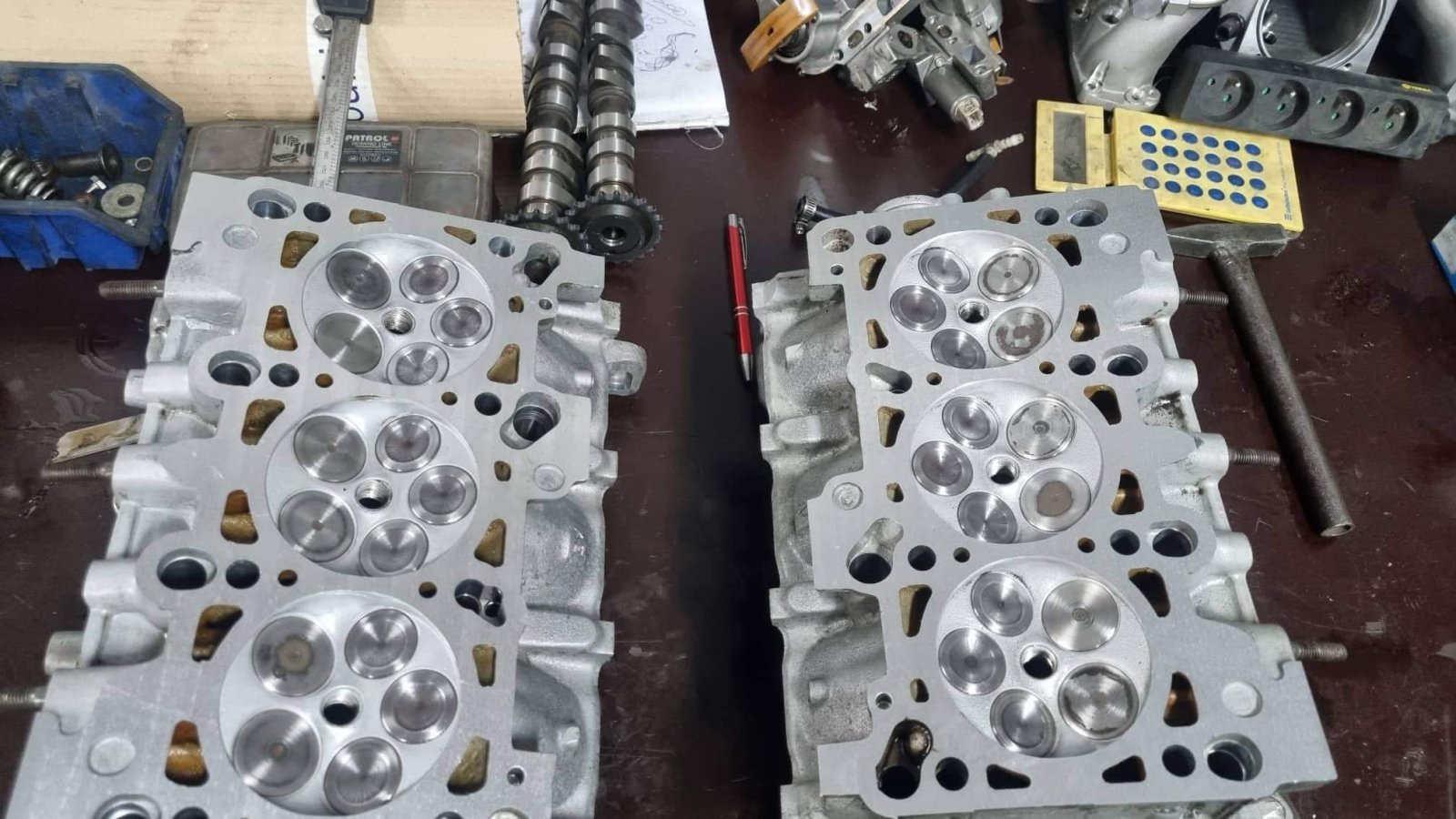

Głowice już są, dekle też więc można po woli brać się do składania :wink:
Będzie się działo. :thumbup1:
O obecnym silniku będzie można powiedzieć "Panie,  zdrowy motor! Trzecią budę pędzi". :grin:
Powiedzenia w modach. ;)
:hi:
Daj info jak już będziesz mieć na miejscu. Podjadę popodziwiać  :wink:
Piękna robota?

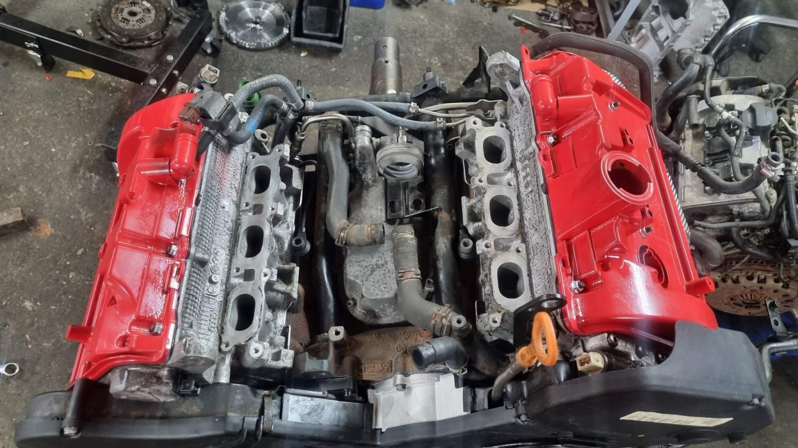

Silnik ogólnie jest z tzw pół lifta A6C5 kod AZA , turbiny seria AZA przerobione na hybrydy , głowice też zostały z AZA bo były w fajnym stanie i nadawały się do obróbki, pokrywy są z BELa- nie chciałem tych adapterków pod cewki fsi. Co do sterownika to jeszcze nie wiadomo co wpadnie , seryjnie w AZA siedział sterownik pod automat i 512kb zobaczę czy da się go przekodować na manualna i czy tej pamięci wystarczy na ogarnięcie fajnego softu.
wal  z BES. jak masz nowszą elektrykę już na silniku.
BES  spełniał chyba EURO 4 to pewnie wiązka różni się jakaś ekologią , brakiem modułów zapłonowych i nowszym sterownikiem 1024kb? Czy jest w niej jeszcze coś innego ciekawego?

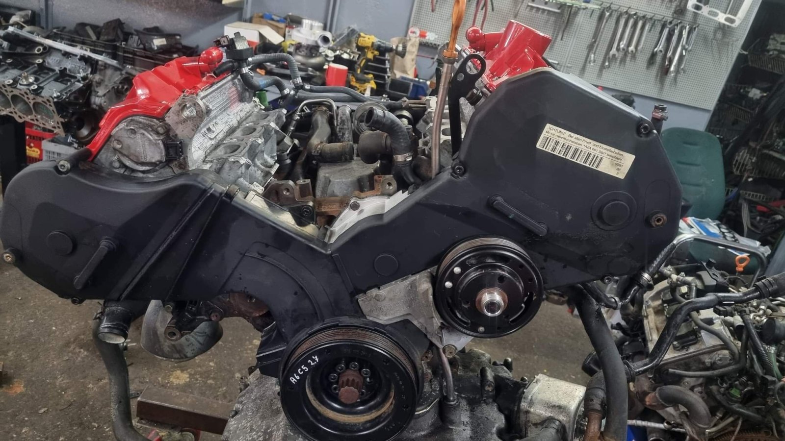

Puzle powoli trafiają na swoje miejsce:wink:
