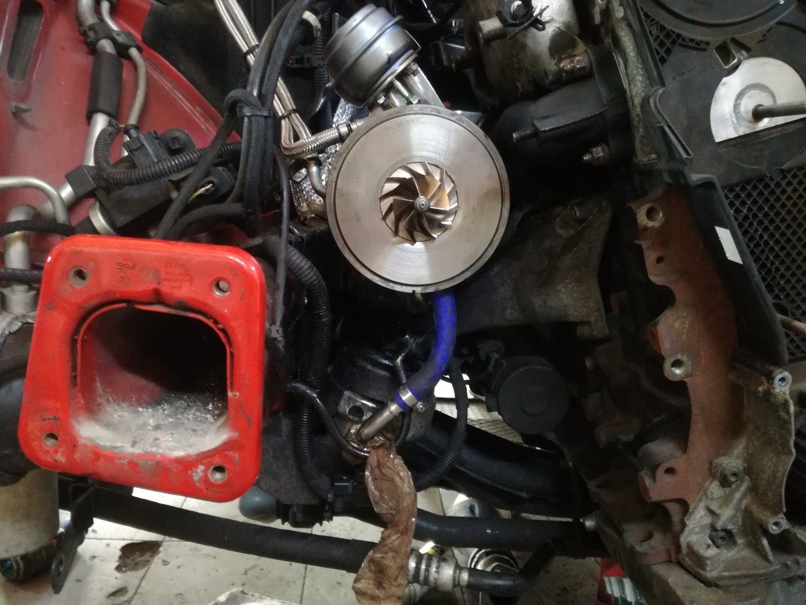

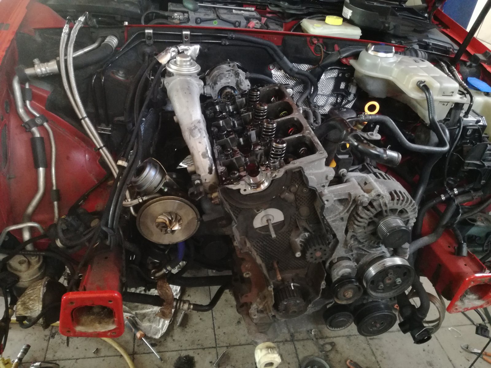

Małe spyfoto  , coś tam pomału się buduje :kox: Na pierwszy ogień poszedł:
- nowy rozrząd
- wałek od Świątka VW 20220 + panewki+ szklanki
- turbo GTD2060 + Tip+ Dp
- chłodnica klimy
- wszystkie rolki + pasek osprzętu
zobaczymy co po drodze jeszcze klęknie ;)

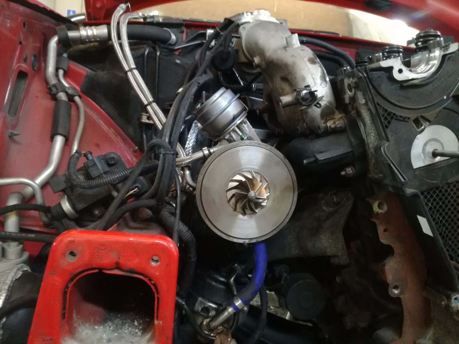

Operacja się udala pacjent żyje :decayed:
Mimo że kit od Fmotors to ze spasowaniem nie było tak kolorowo, prawdopodobnie wynika to z tego że wszystko robione było wysyłkowo i od wzornika, a gdyby auto było na miejscu obyło by się bez kwiatków.
Do poprawy jest dolot i wydech ale ogolnie siodło to dobrze turbo weszło bez problemu przy ori filtrze i jeszcze jest z 1cm luzu .
Nie robilem jeszcze korekty programu i za wiele nie moge jeszcze powiedzieć o odczuciach i potencjale , ale mam już pewne wnioski .
Ogólnie ja mam wersje GTD2060 cnc bez dlubania w sofcie spodziewalem się laga i tego typu rzeczy jakie bylo moje zaskoczenie gdy przejechałem się autem pierwszy raz i nic takiego nie bylo, a wrecz przeciwnie to turbo wstaje praktycznie tak samo jak ori, i w dluzszym zakresie obrotów czuc że auto chce jechac więc póki co wszystko na plus .
A4 dostała też wałek od Światka i komplet nowych szklanek, tak że i praca silnika się poprawiła bo chodzi on dużo ciszej i bardziej  miekko bez klepania. Nie wiem też czy to efekt placebo ale tak jak wczesniej w lusterku wstecznym widzialem przy ostrym bucie chmure czarnego dymu tak teraz ledwie kurz.
