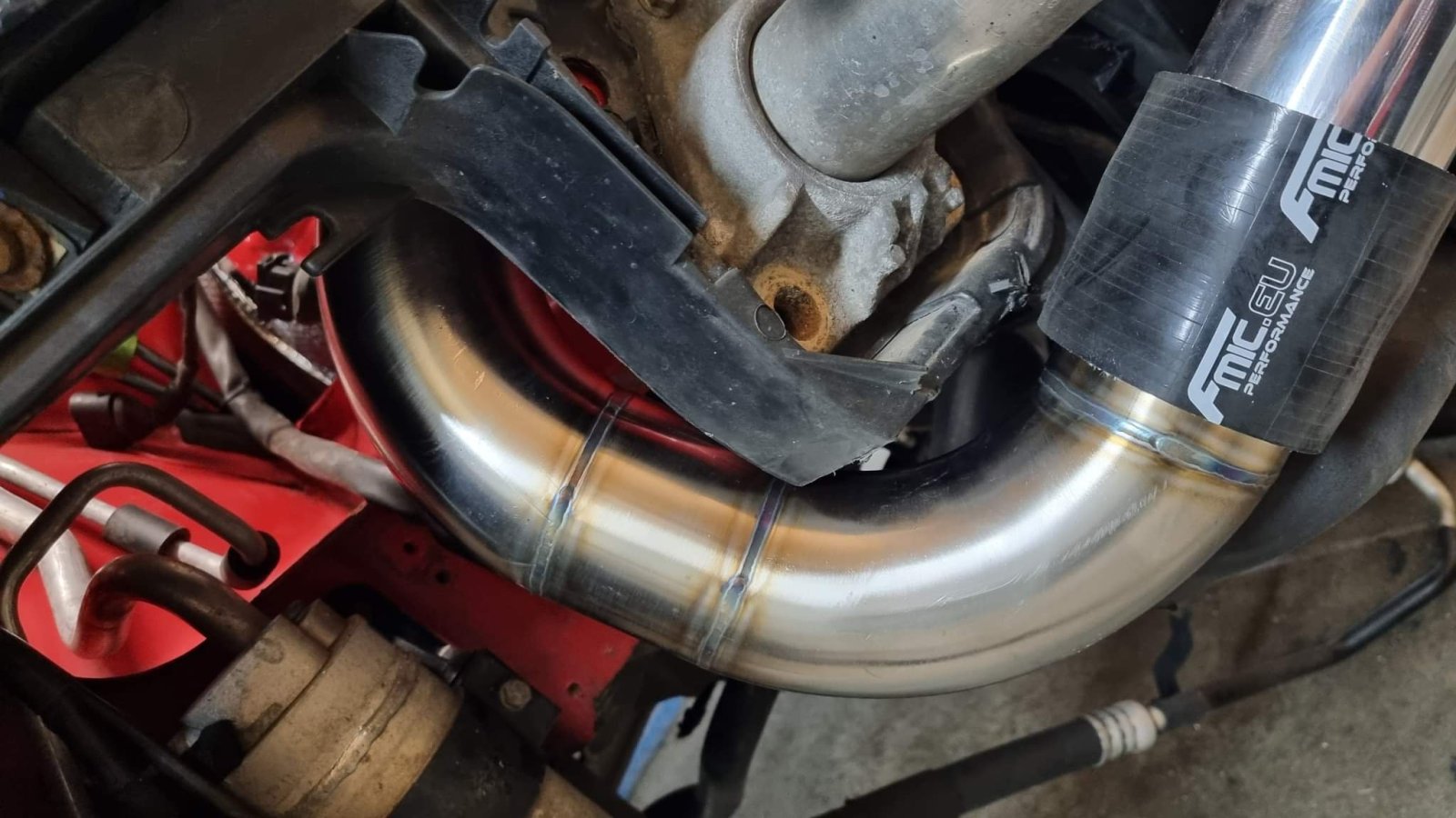

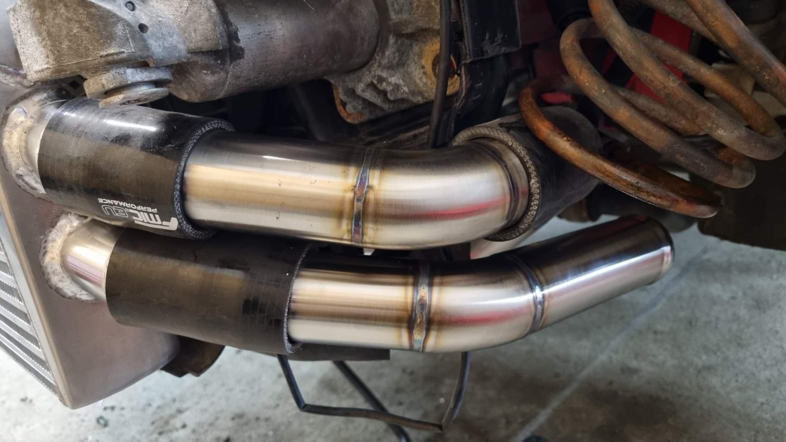

Kaloryfer zacny , moc będzie z Tobą. :thumbup1:

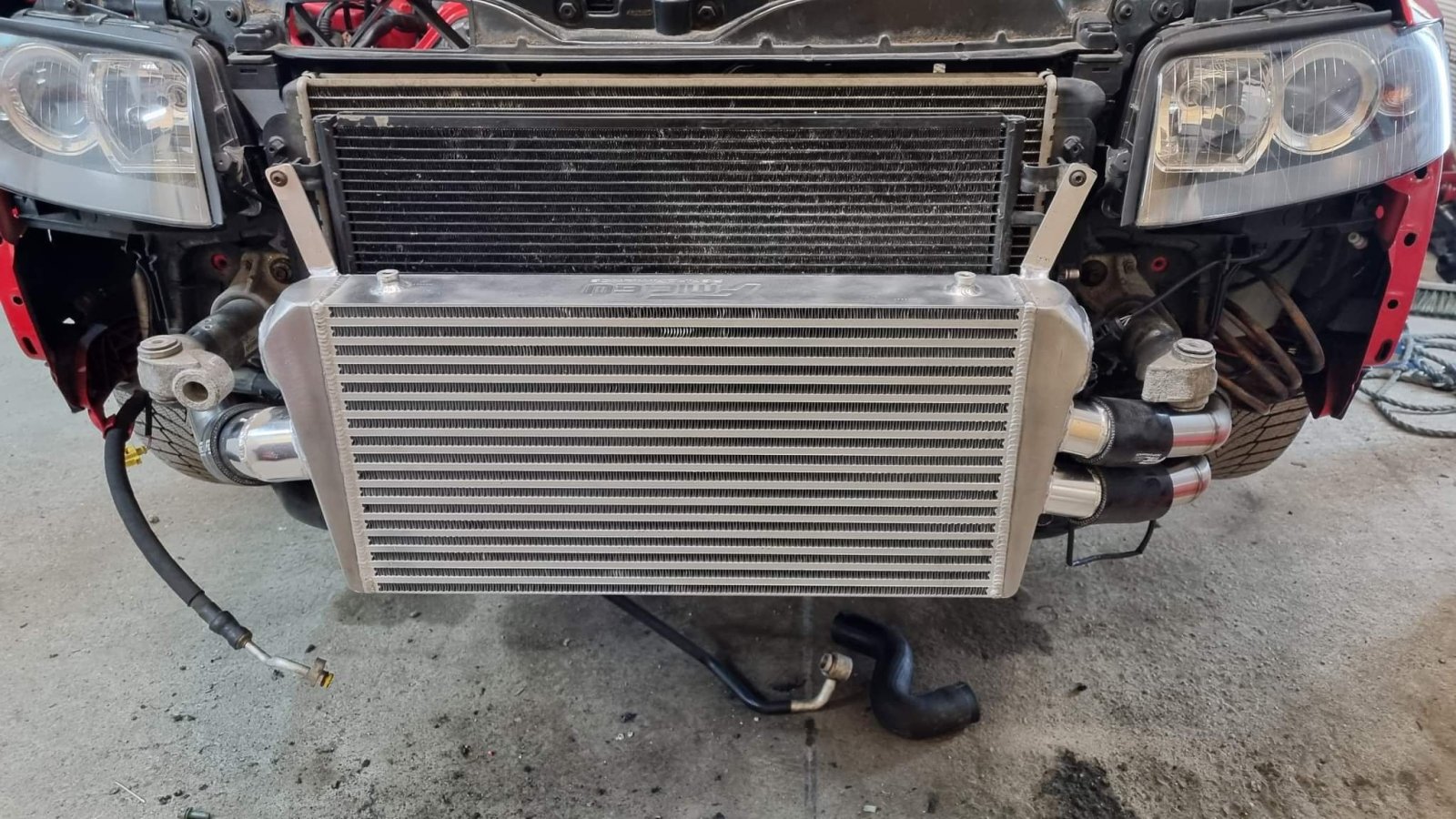

To chyba największy IC jaki da się upchać w ten zderzak :kox:
Michał kończ ten rurociąg i ... wjeżdżaj na rolki. B)
Pod eslajnowy zderzak wejdzie czy eskowy zakładasz ?
S-kowy byłby lepszy do tej zabawy bo jest pojemniejszy minimalnie , ale ja chcę pozostać przy ori pakiecie S-line :wink:
Dokładnie. Zapodałem do swojego eskowy , jest niższy ok 20 mm od eslajna i wysunięnty nieco do przodu. FMIC wlazł bez problemu. Eskowy trza ciąć.
Kiedy planujesz poskładać wszystkie puzzle ?  :mysli:

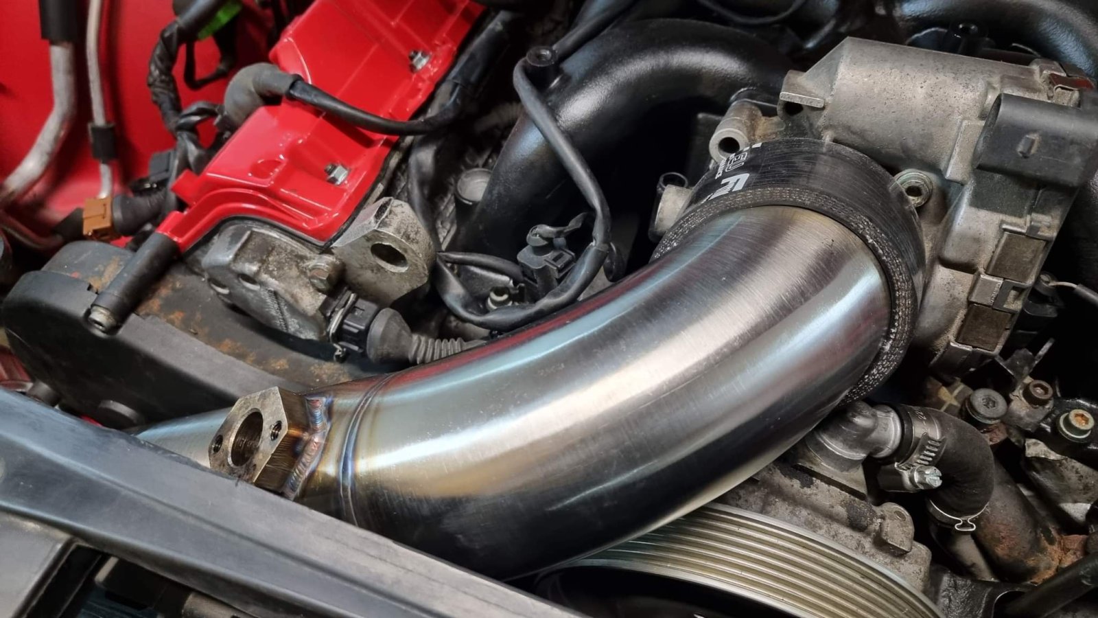

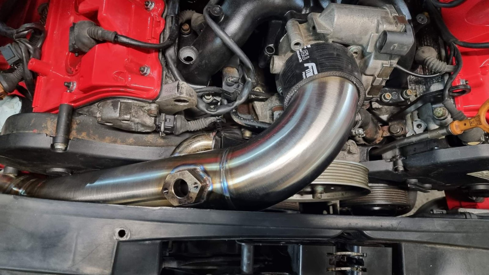

:shock3: o Cie ch**, ta rura ledwo upchana do kolektora. Że tak powiem, jest moc:) fajna zabawka:)
Mogło być gorzej , mogłem mieć standardowy zderzak, tam to juz wogole trzeba było by cały pociąć żeby to upchać  :polew: Myślę że jeszcze ze 2-3tyg i będzie znów na drodze o ile wszystko będzie dobrze po uruchomieniu.
Tam wszystko tak wchodzi właśnie, chciałem to ogarnąć na trójniku z rs4 i 2in1 IC, ale trójnik praktycznie nie do zdobycia i spawania trochę więcej więc odpuściłem sprawę i musi tak zostać.

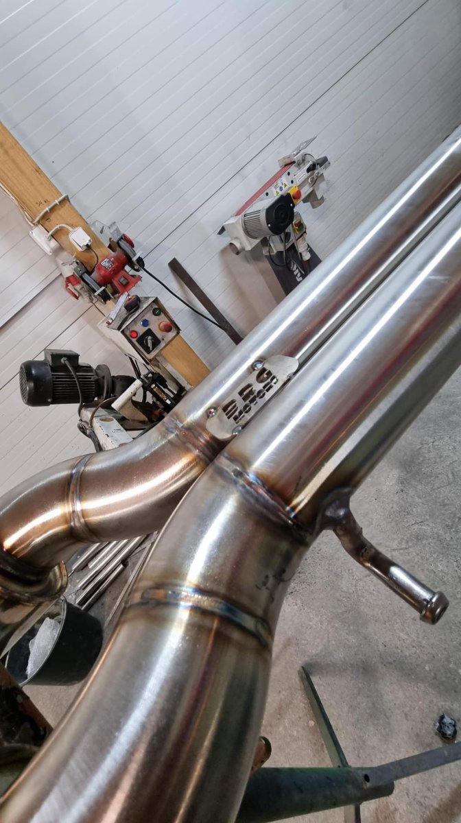

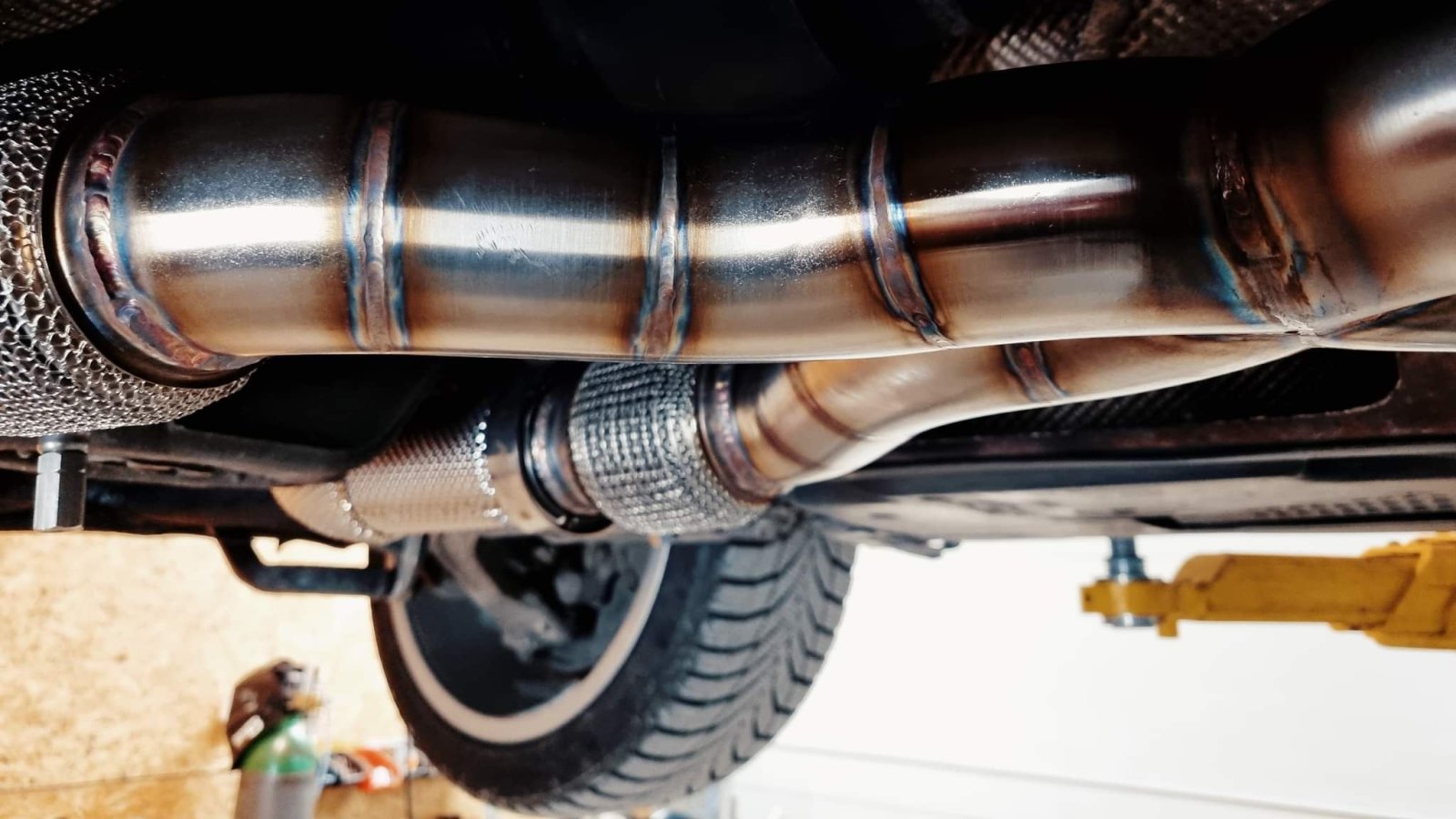

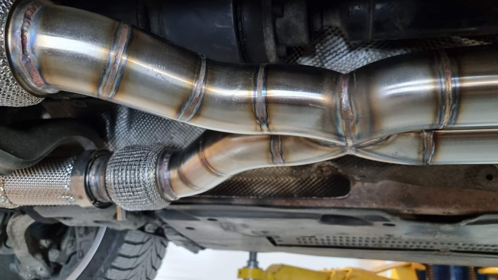

W dniu 9.03.2022 o 23:42, dekiel 13 napisał:

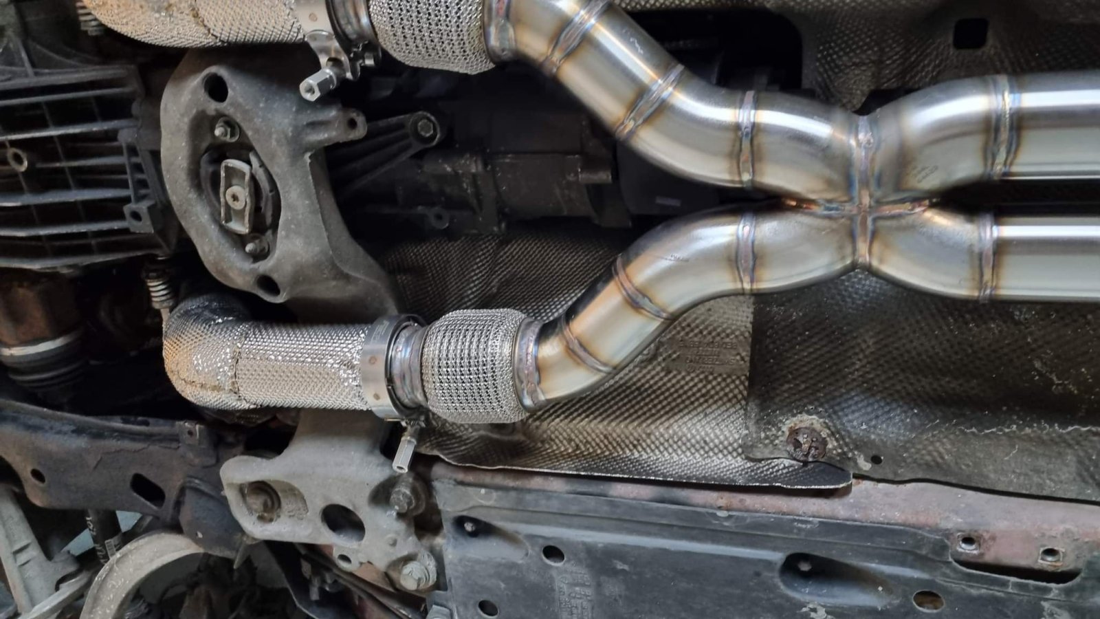

X pipe' powoduje zrównoważenie gazów wydechowych z silnika i polepsza też napełnianie cylindrów mieszanką paliwową .
Ale tylko w silniku wolnossącym drodzy Panowie ;)

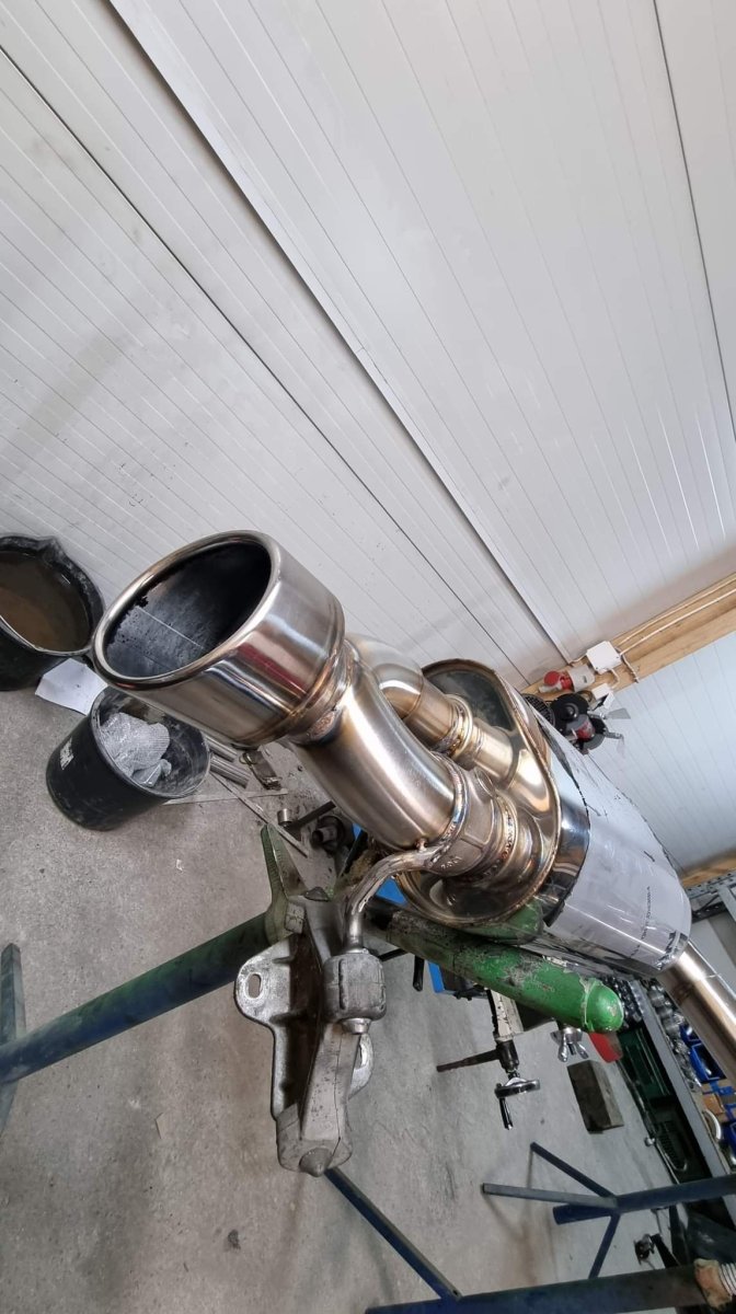

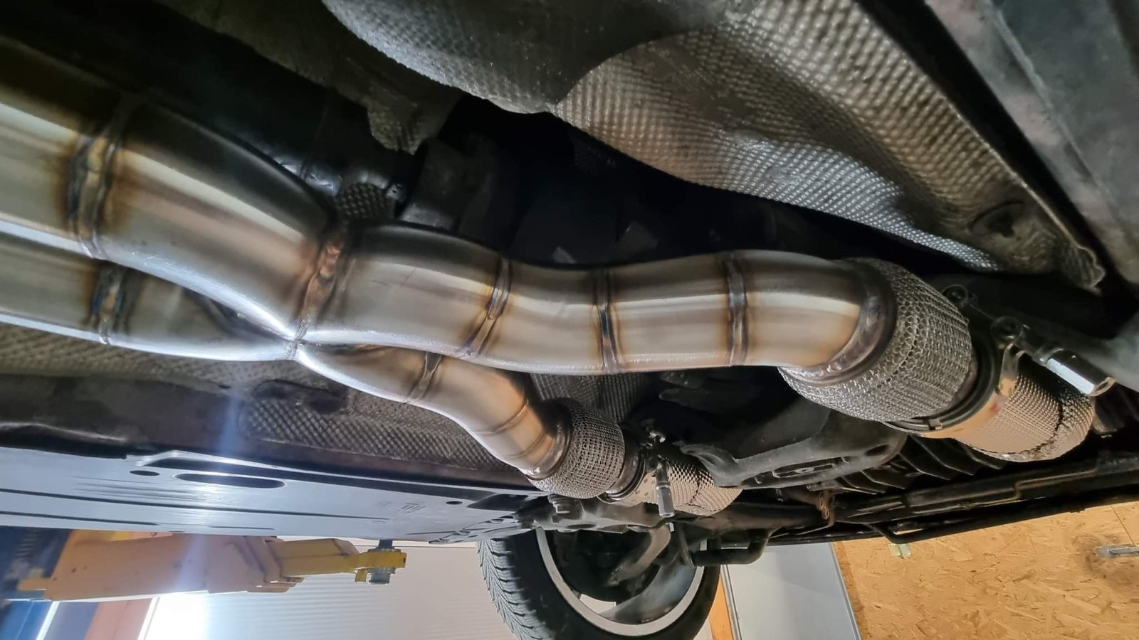

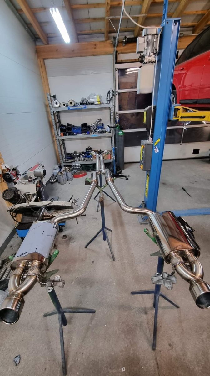

Wydech skończony :kox: została jeszcze wiazka , paliwo i można budzić potwora :wink:
Odjebana robota :thumbup1:
No Michał ładnie idziesz , może kiedyś na żywo uda się oblukać:naughty:
Mega wygląda ten rurociąg Michał. :thumbup1:
Zakładaj i odpalaj.
Tłusty wóz. Zazdroszczę :kox:
Trzeba odpalac i nagrywac jak gada :)
Grzechu zapraszam do WL , ogarniemy jakiś mini spocik :wink:
Zakładaj i odpalaj.
O wydechu w ogóle zapomniałem jak podchodziłem do tej roboty :suicide_anim: ale trzeba było go zrobić nie wyrzeźbił bym zbyt wiele z tego co było.

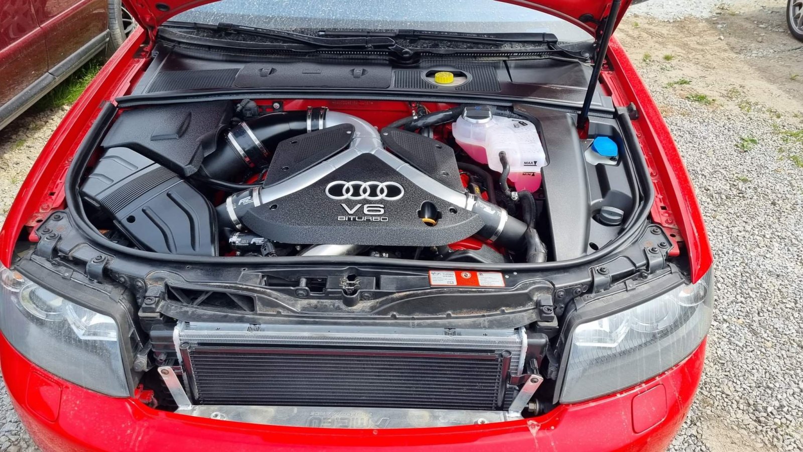

Godzinę temu, MichałA4 napisał:
Już gada, w sumie to tłucze jak AVF :polew:
Tylko szybciej jeździ. :kox:

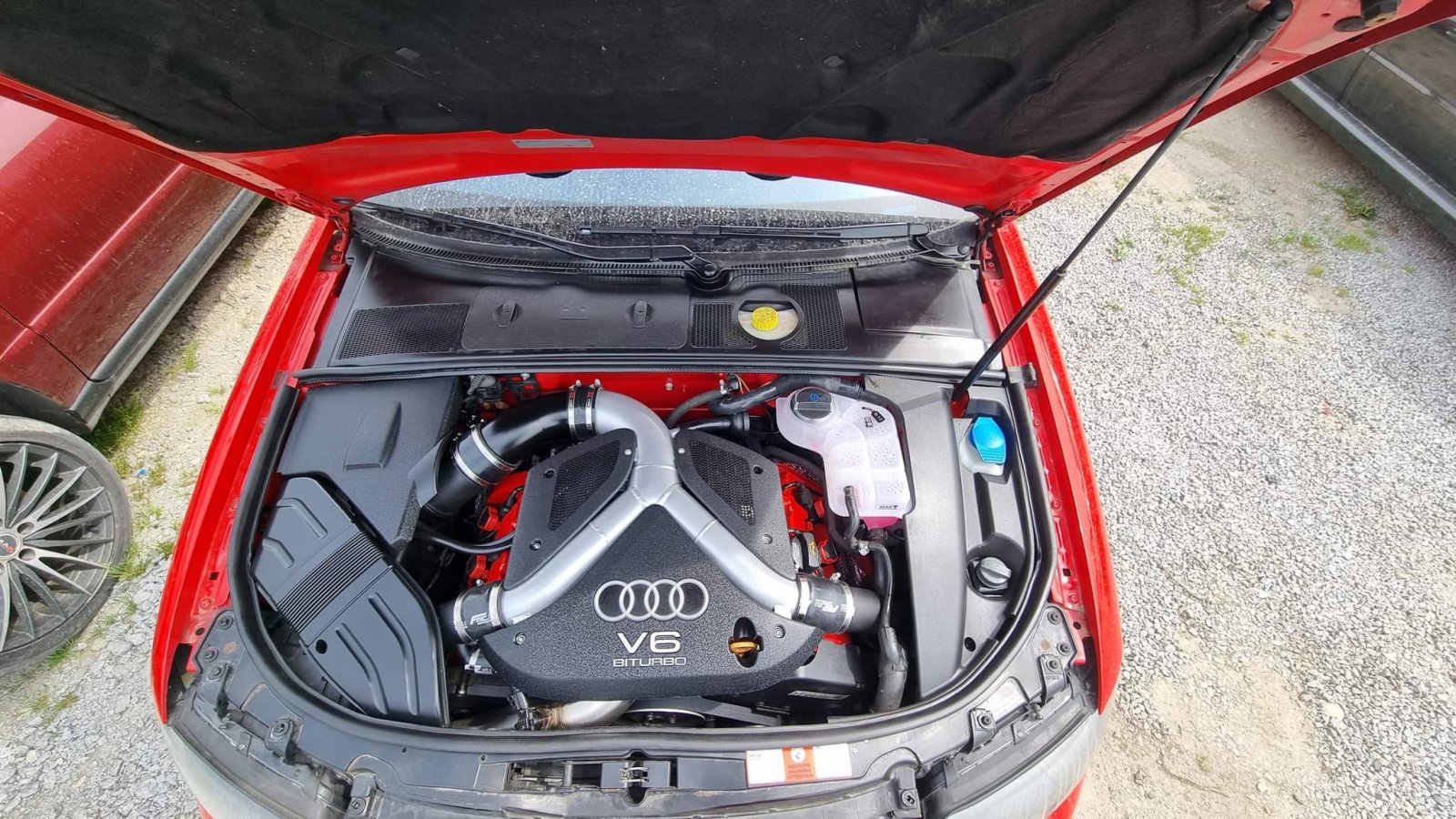

Żyje :kox:
Edytowane przez MichałA4
O jebaniutki:thumbup1:
osłony z silnika ściągasz czy tak zostaje?
będziesz miał miły powrót od chłopaków ;)
Góra zostaje , lubię jak wygląda fabrycznie , dół niestety będę musiał zdjąć.
