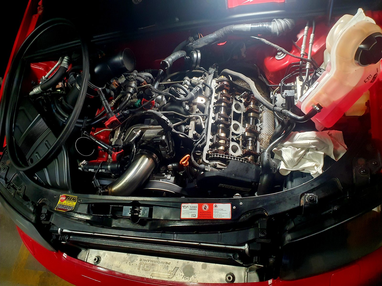

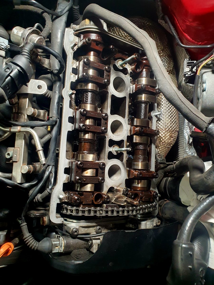

Dawno nic nie skrobnąłem w temacie tak że trzeba to nadrobić,  a4ka póki co lata czasem ma jakieś humorki ,ale wszystko na bieżąco ogarniam .

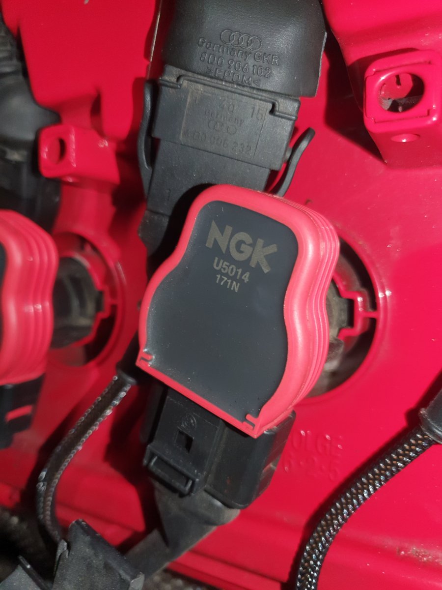

Ostatnio musiałem zająć się pokrywami bo zaczęły się pocić i olej palił się na kolektorze, dopadł mnie tez problem wypadania zapłonów i tu winna okazała się cewka na 4tym garku, na szczęście ster mam z diagnostyką to w miarę sprawnie udało się namierzyć problem.
W kolejce czeka jeszcze kilka innych tematów,  ale o tym później ?
Rozbudowane ECU względem serii?
Mam poliftowy z bardziej rozbudowaną diagnostyką .
Masz na myśli sterownik 1MB 7.1.1 z BESa ?
Nie wiem czy akurat z BESa tam siedzi , ale właśnie między innymi BES, BEL i ARE mają już diagnostykę zapłonów.
Tak, generalnie silniki gdzie cewki już są 4-pinowe typu tfsi bez modułów zapłonowych. Ja mam właśnie BESa
