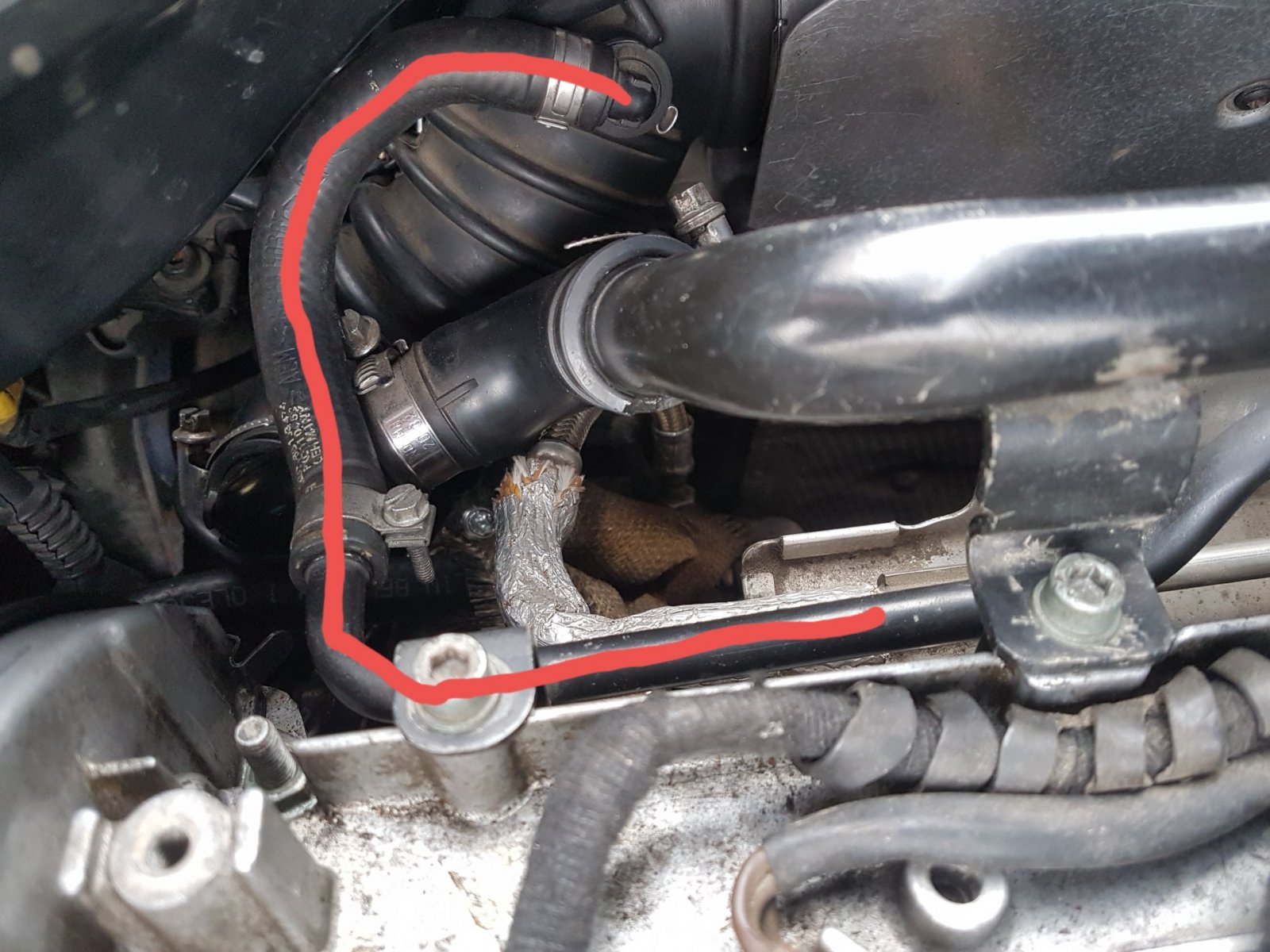

Do pompy sai są tylko dwie rury, żadnej cienkiej tam nie ma. No chyba że chodzi ci o podciśnienie do zaworu kombinowanego.
O ta zaznaczona na czerwono. Zostawiłem ją ale jak nie potrzebna usuną bym. Przy kolektorze jest na niej zaworek jednokierunkowy.

Popatrz dobrze gdzie idzie ta rurka, bo wydaje mi się że powinna do eżektora :)
Tak leci do eżektora. Czyli ma zostać?
3 godziny temu, Vexart napisał:
I co myślicie o wpięciu DV od razu pod kolektor nie przez zaworek n249.
Zostaw, nie na darmo po coś to fabryka wymyśliła. Jak pominiesz n249 to w razie przeładowania możesz pożegnać się z turbo.
